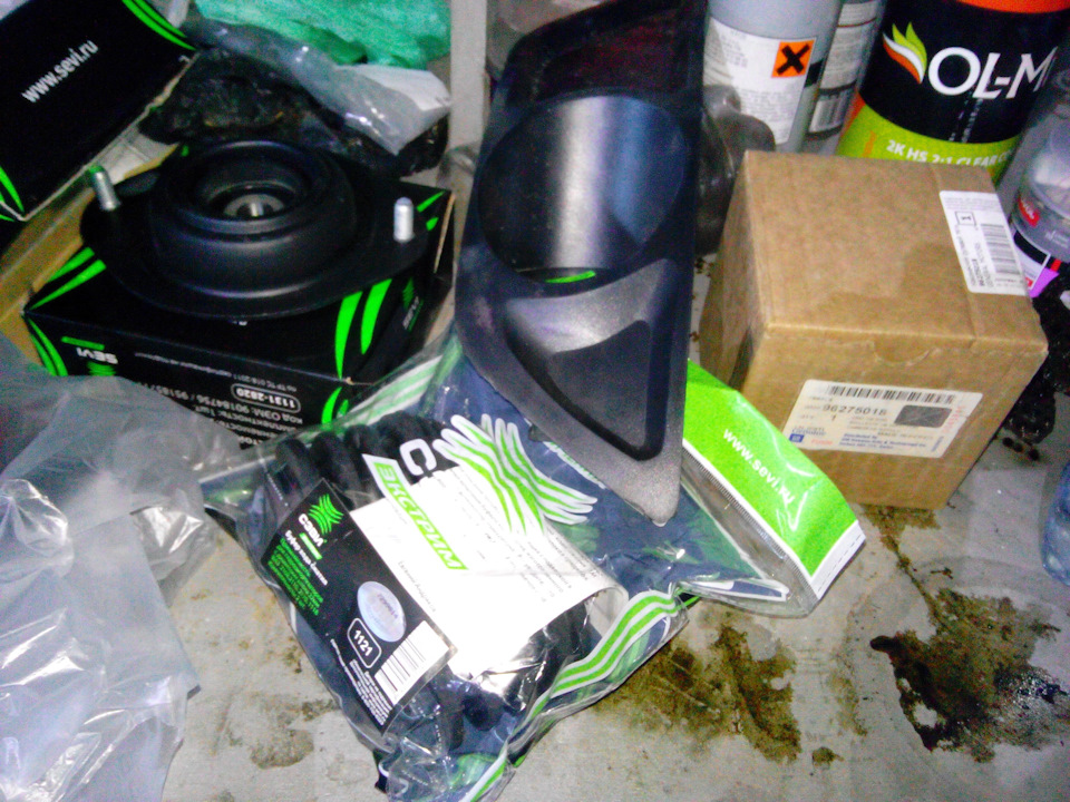

Давно собирал запчасти потихоньку. И вот выдался денек когда есть выходной и на сервисе у знакомых места.
Что сделано:
1. Замена передних амортов (KYB Premium, опоры СЭВИ, отбойники СЭВИ)
2. Замена правого ступичного подшипника (FAG)

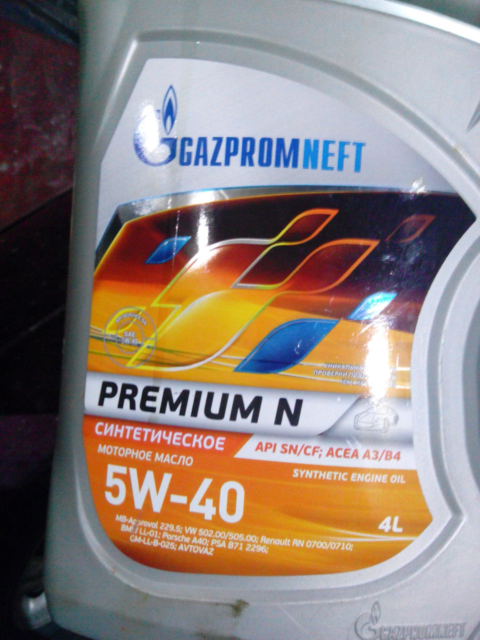

3. Замена масла и ФМ (Газпромнефть, можете пинать, плевать, нормальное масло, двигатель чистый)
Диагностика:
1. На 60тк полюбому ГРМ менять (У кого какие советы будут по производителю?)
2. Обломилась задняя пружина.
3. Рулевая хандрит, немогу понять где. (Решил что закажу бинокль и втулки в тяги, наконечники нормальные пока.)
4. Задние, мать их, саленты в рычагах, точно в мусорку.
Ну вроде все пока. Всем ровных дорог.

Вроде не убиваемые сайлентблоки задние что ты с ними делал?
Очень легко убиваемые. Я по работе много езжу по области, там дорог нЕт, да еще полями приходится добираться иногда.
Да. Я наслышан о дорогах в саратовской области

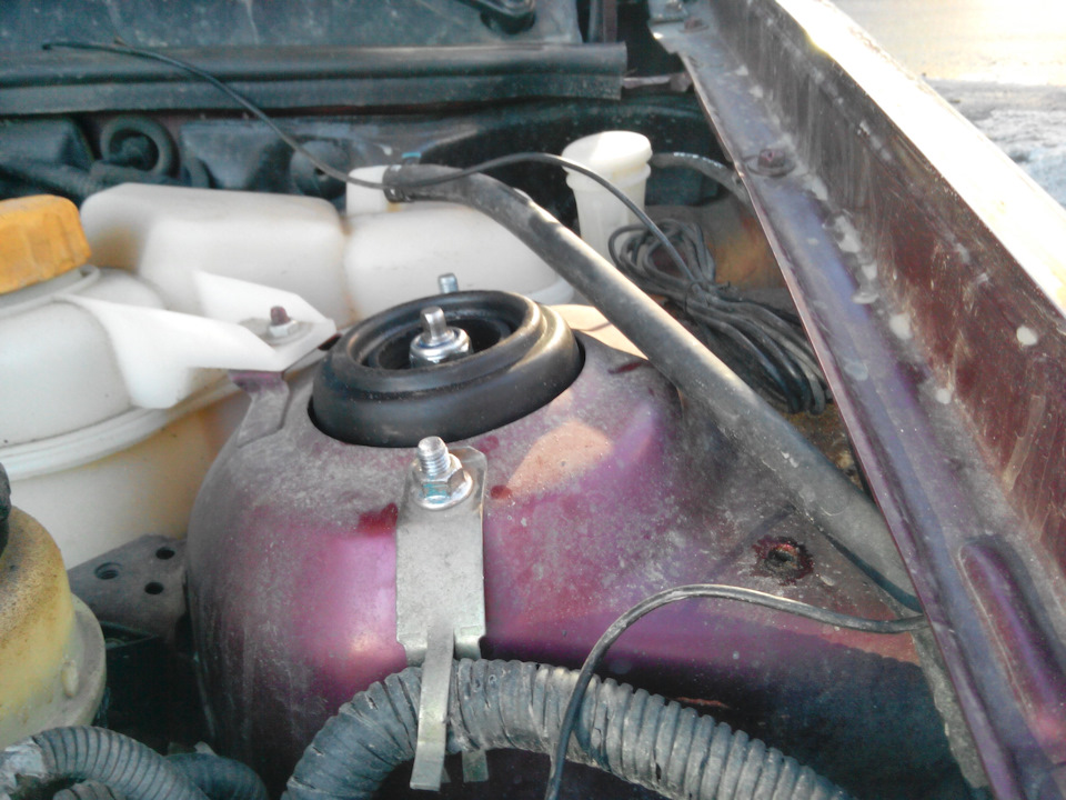

Ну как подвестка…опорники как
Проехал до дома только пока. Ощущения только положительные. Резче управление стало, четче, нет кивков.
Ок, спс.
Опоры с гарантией 3 года. Так что будем смотреть и если что менять по гарантии. Не выдавливает в отличие от штатных.
Премиум масляные.
аморты газомаслянные?

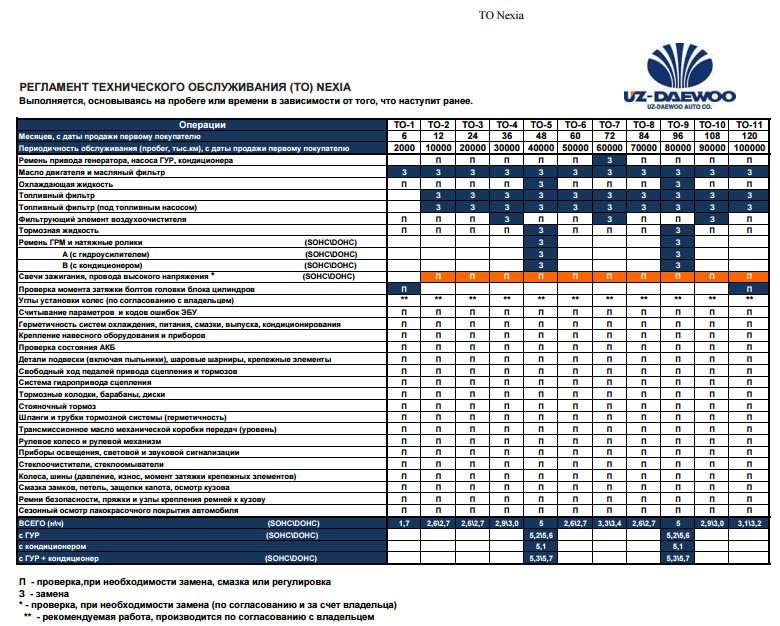

На 60тк рановато помпу трогать. Вроде ч4рез одну замену грм надо? На 120 буду. За остальное спасибо
Вообще то по регламенту замена ГРМ 40000, а не 60000.
А 120тык это уже третья замена выходит. Не продержится она столько.
Прошу фото регламента в студию. Т.к. точно помню 60тк.
Легко.
Спасибо) мне моя ласточка без книжки досталась((( Теперь точно менять комплект с помпой. Как раз и фриз надо менять. У меня пробег с конца мая 16г до сего момента 45тк. На меня на сто косо будут смотреть)))
Помпу лучше купи, я тоже так думал, что на сотке поменяю, а она на 58 тык люфтила уже, ролик в любом случае смазкой набей перед установкой
Вопрос по помпе отпал, менять однозначно. За номерок спасибо
