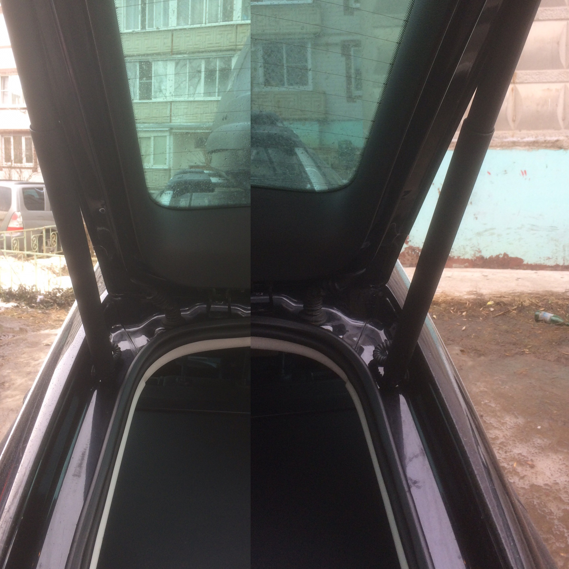

Предыстория простая: предыдущий собственник моего Superb вандально обрубил электропроводку и снял приводы, заменив их на обычные китайские газовые упоры. Причина этих странных мероприятий мне не известна. Можно только догадываться. Таким образом, закрытие/открытие багажника у меня происходило вручную (не по фэн-шую) за ручку. Работал только доводчик.
Выглядело это безобразие следующим образом:

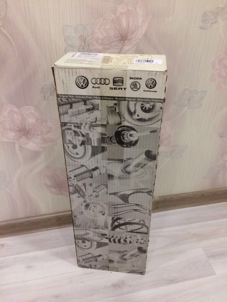

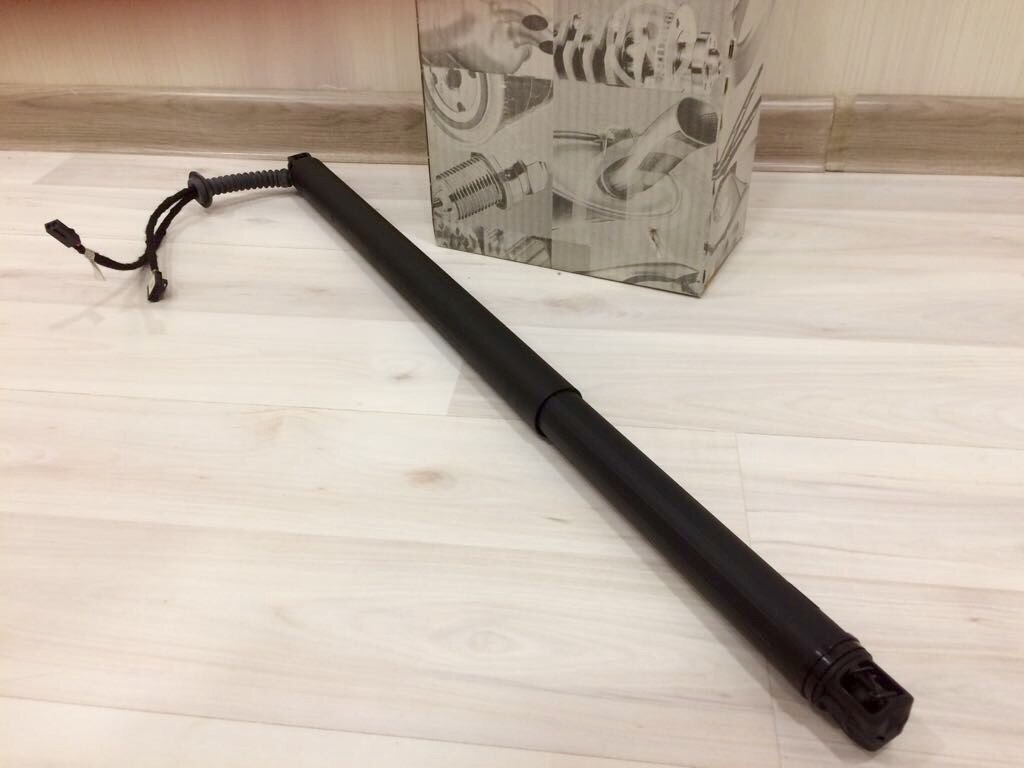

В один из дней на exist.ru появляется "странное" предложение за 10 тыс. ₽. Такое бывает, объяснили мне в магазине, когда у поставщиков автозапчастей на складах возникают старые запасы новых запчастей. Что ж, заказал, заплатил, подождал, пришёл правый электроупор.
В оригинальной упаковке со всеми признаками оригинальности на корпусе. Здорово!
Вот он:
Поиски левого упора проходили по тому же принципу. Не спеша. Хотите верьте, хотите нет, на сайте port3.ru обнаружил необходимую деталь по цене 12 тыс. ₽. (при средней цене на рынке 20-22 тыс. ₽.)!
Счастливый случай. Ожидание — и вот приходит второй (левый) в точно такой же упаковке.

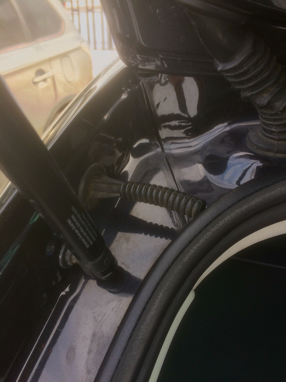

Итак, извлекаем предохранитель из салонного блока F28 (30A — Привод открывания крышки багажника/задней двери).
Снимаем резиновый уплотнитель контура двери багажника и верхние части пластиковой обшивки (осторожно с клипсами).
Освобождаем разъемы от срезанных частей упоров. Извлекаем их из корпуса задней стойки.
Вставляем новые электроупоры в шарниры, предварительно протаскиваем проводку внутрь, присоединяем разъемы. Собираем обшивку, одеваем уплотнитель. И всё! Можно вставлять на место предохранитель.

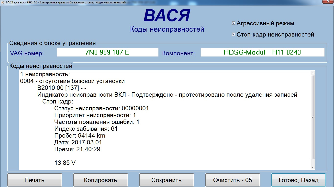

Вначале механизм напрочь отказывался функционировать. Жмёшь всё кнопки (в салоне, на брелоке), чтобы открыть (закрыть) — ноль реакции, только динамик пищит. Закрыли крышку багажника вручную. Давим кнопки — ноль.
Подключили Васю диагноста. В памяти оставались старые ошибки по приводам двери багажника, плюс появились ошибки по каким-то там блокам (возможно, в связи с отсутствием предохранителя в схеме, возможно, с установкой не знакомых блоку упоров).
Ошибка отсутствия базовой установки долго не поддавалась, но согласилась уйти после применения стандартных алгоритмов адаптации.
Убираем всё остальные ошибки, делаем адаптацию нулевого (базового) положения крышки багажника, принудительный тест исполнительных механизмов и приводы включаются в работу. Ура!

Сейчас дилер меняет блок управления дверью залили со старого блока но почему то не работает запоминание крайнего положения крышки. Какой у тебя блок?
Имею такую же ошибку. Подскажите пожалуйста что за "стандартные алгоритмы адаптации"?
Сейчас по памяти не скажу. Там их два в разделе "адаптация" в бу задней двери. Как васю включите — всё увидете сами!
Спасибо, поищу.
DimaCost
Нашёл. В разделе базовые параметры — adapt flap opening angle — прочитать — появляется надпись "нет данных", нужно РУКАМИ до конца открыть багажник(с кнопки откроется только замок багажник вверх не поедет), закроется с кнопки. Надпись с "нет данных" измениться на "завершено". Процесс должен сопровождается писком зуммера. Может кому пригодиться)
