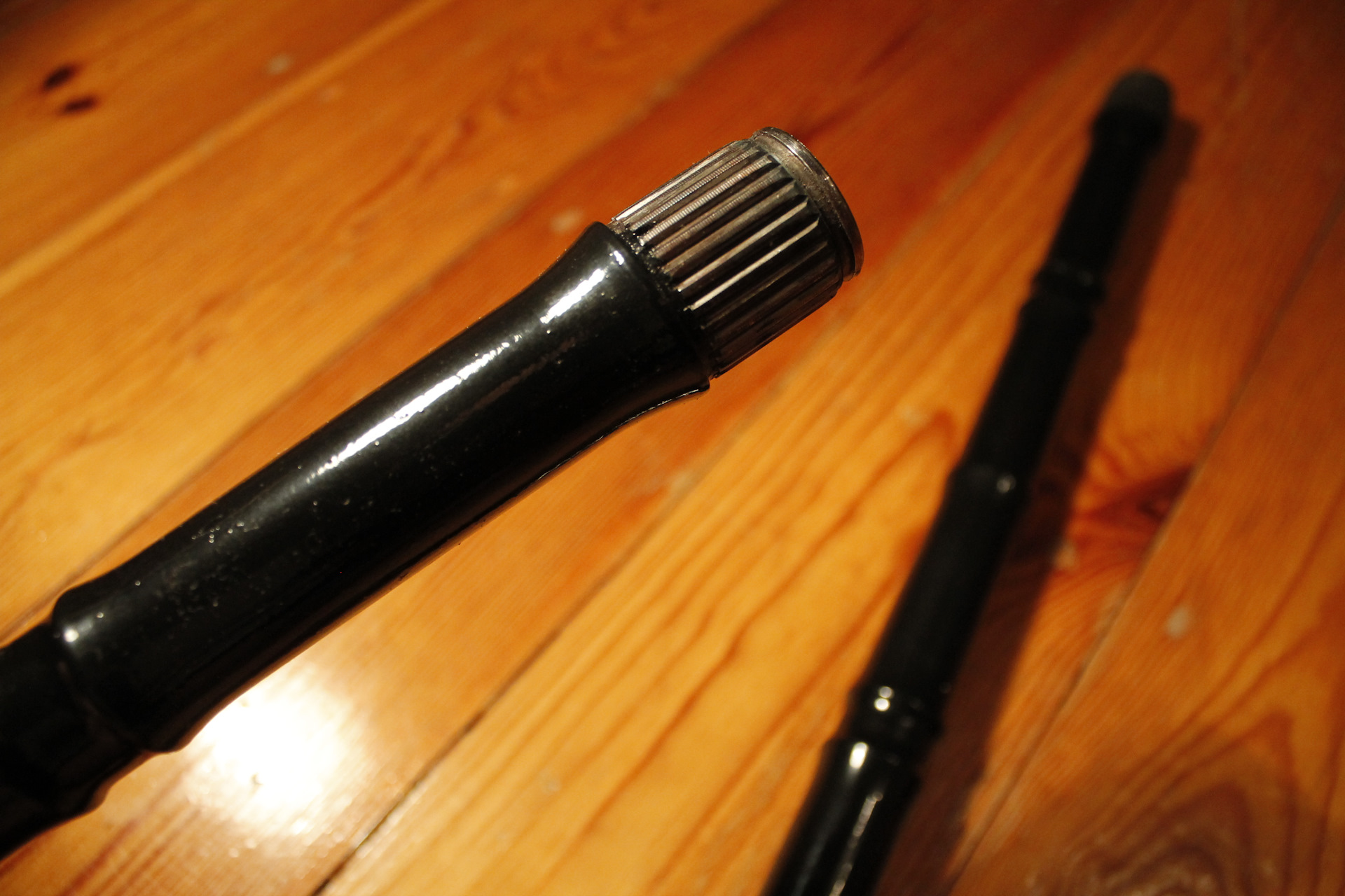

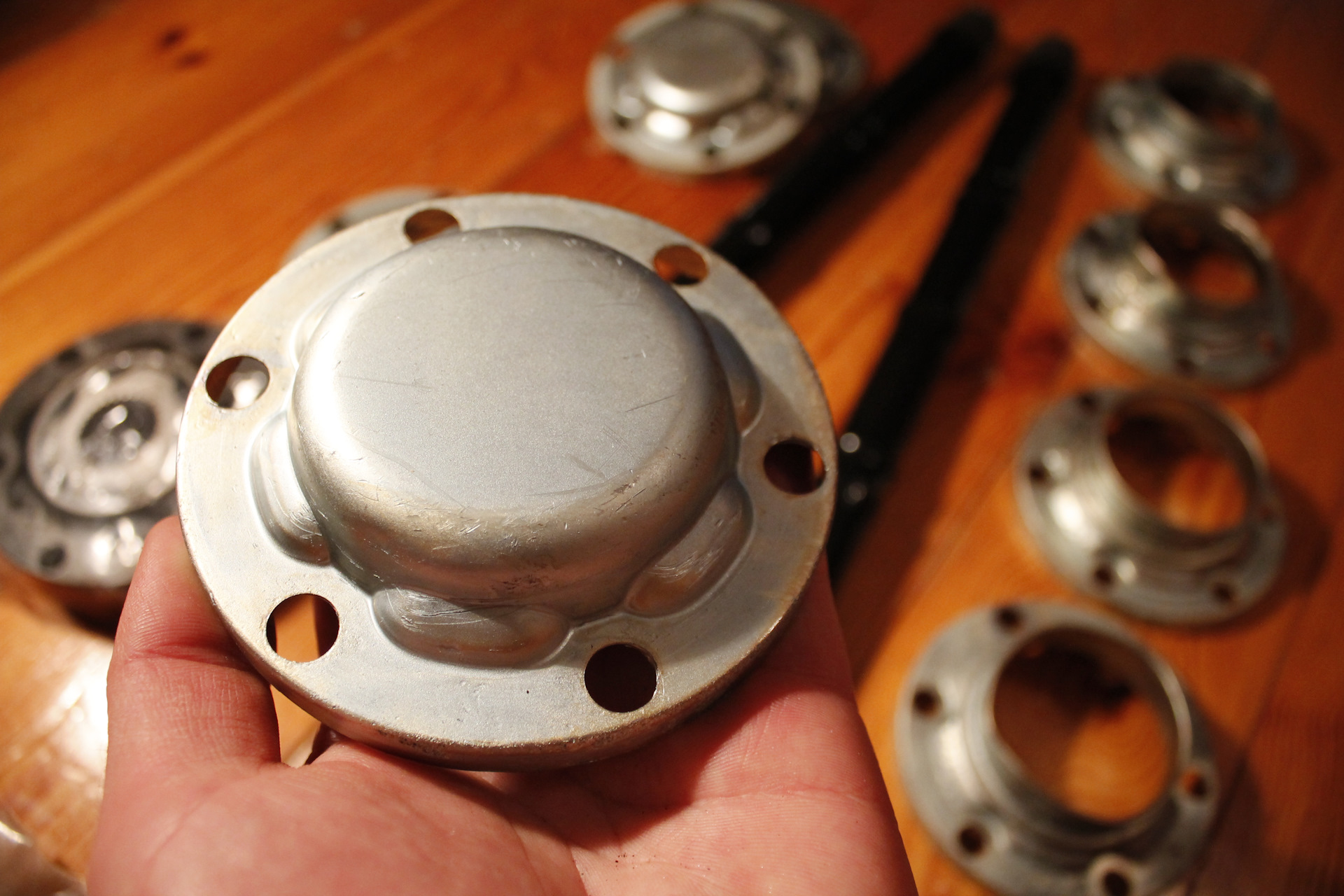

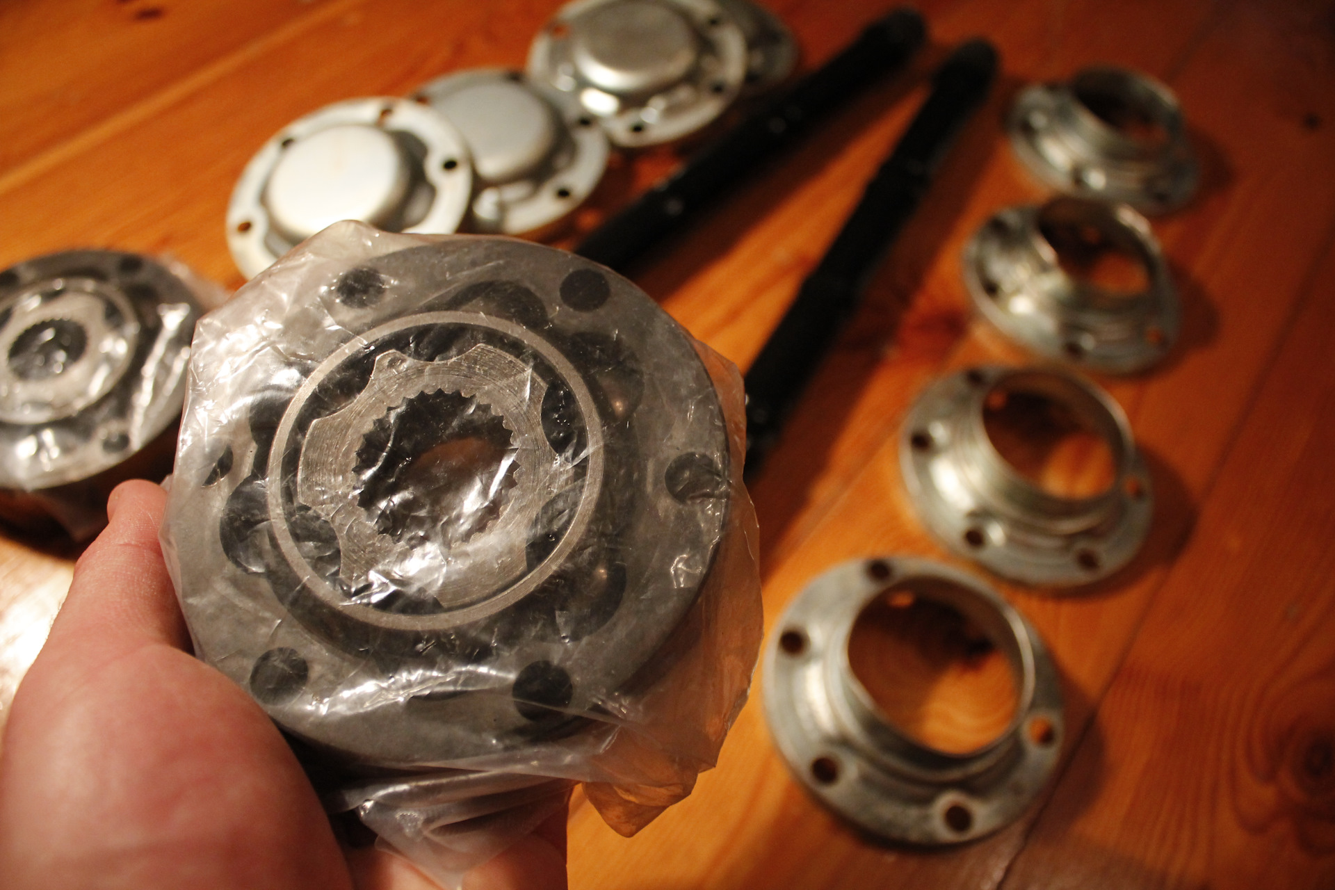

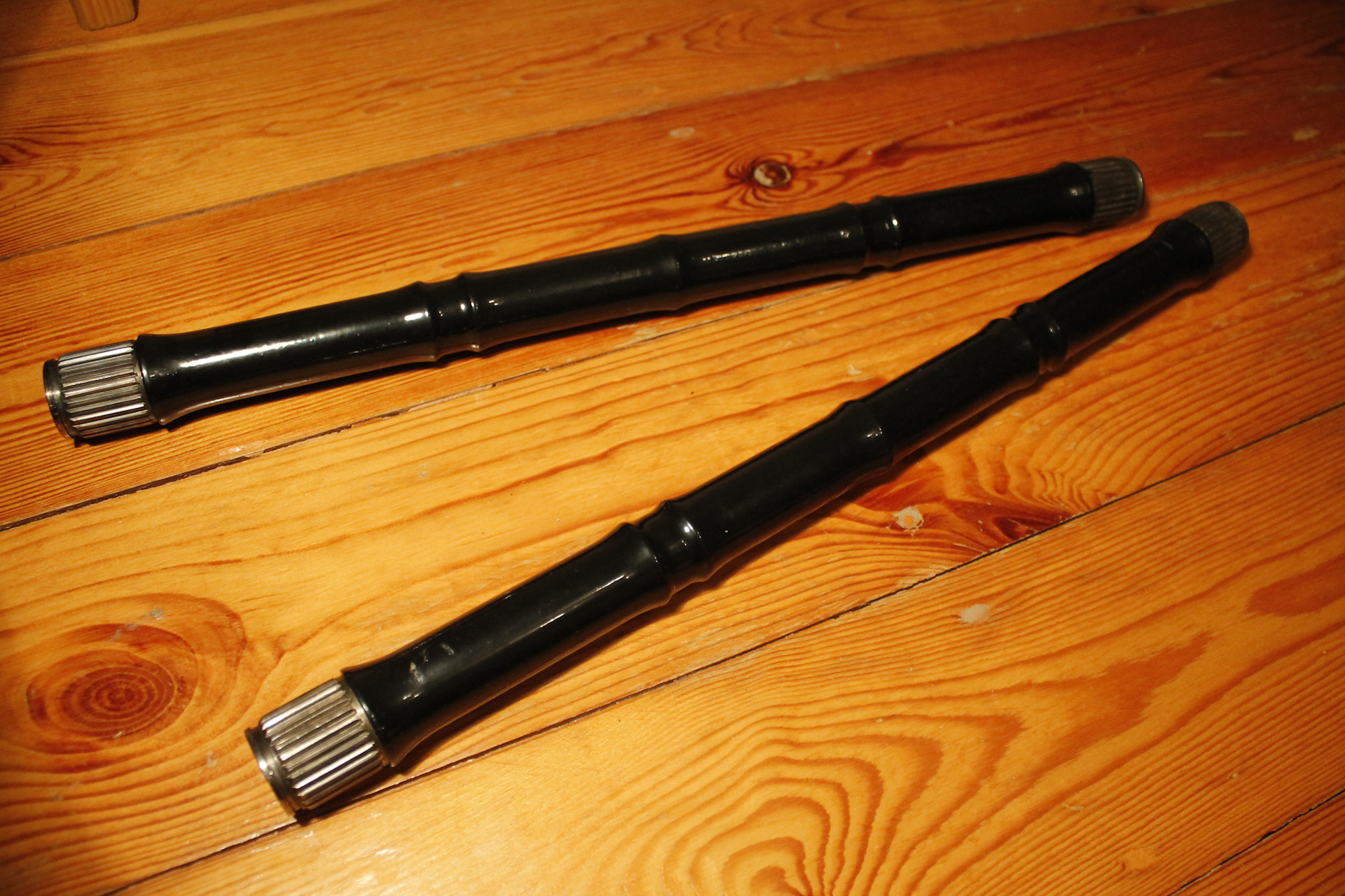

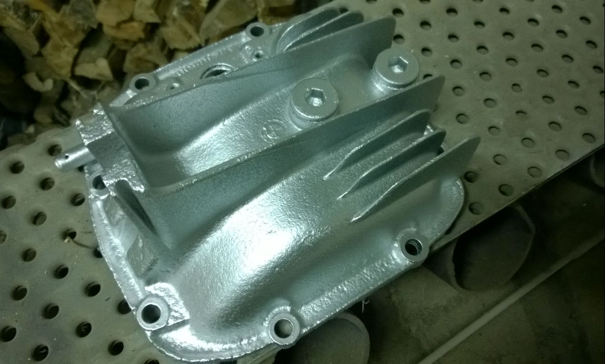

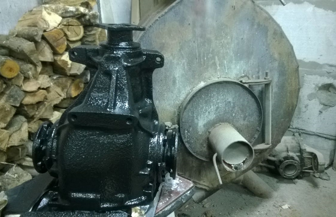

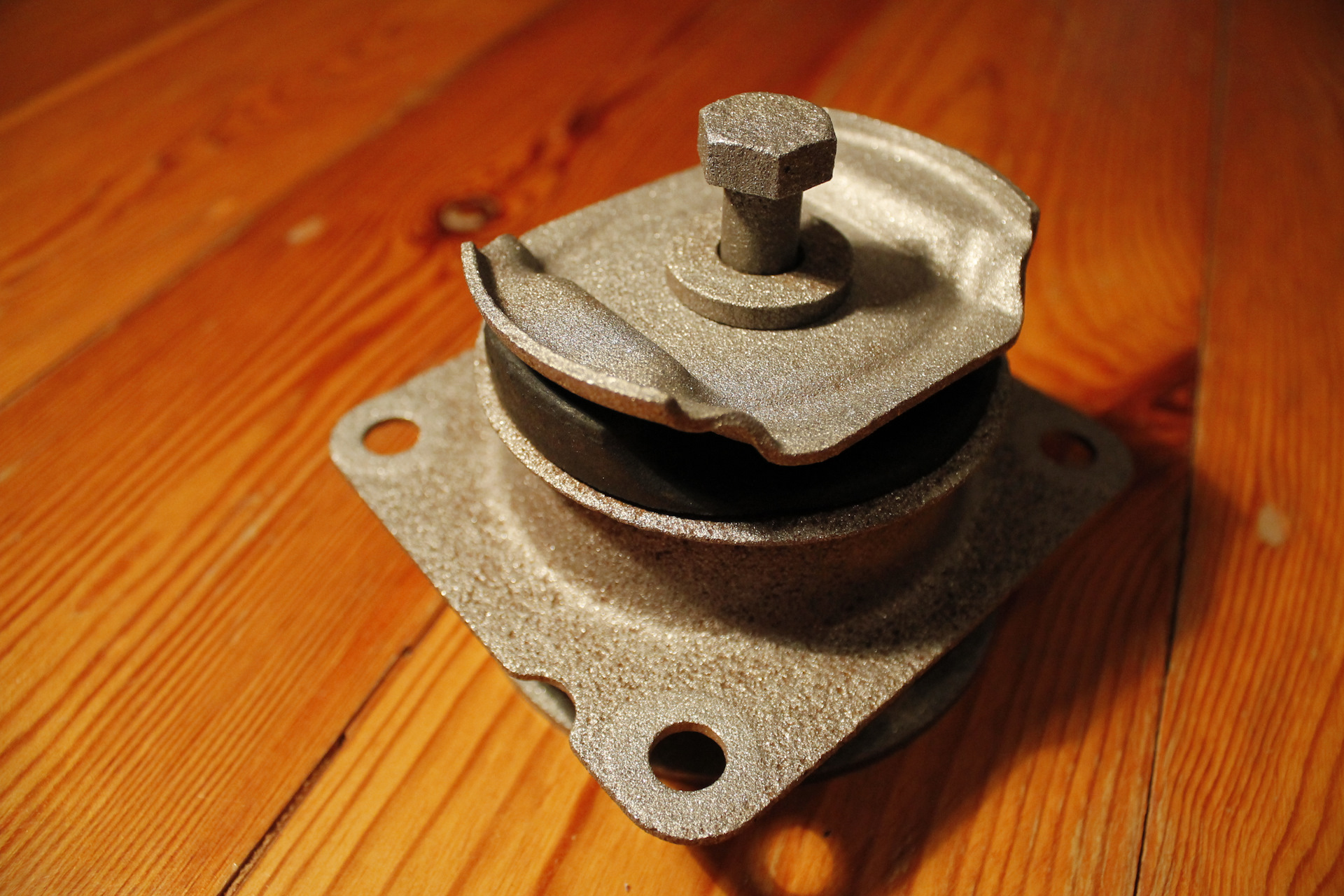

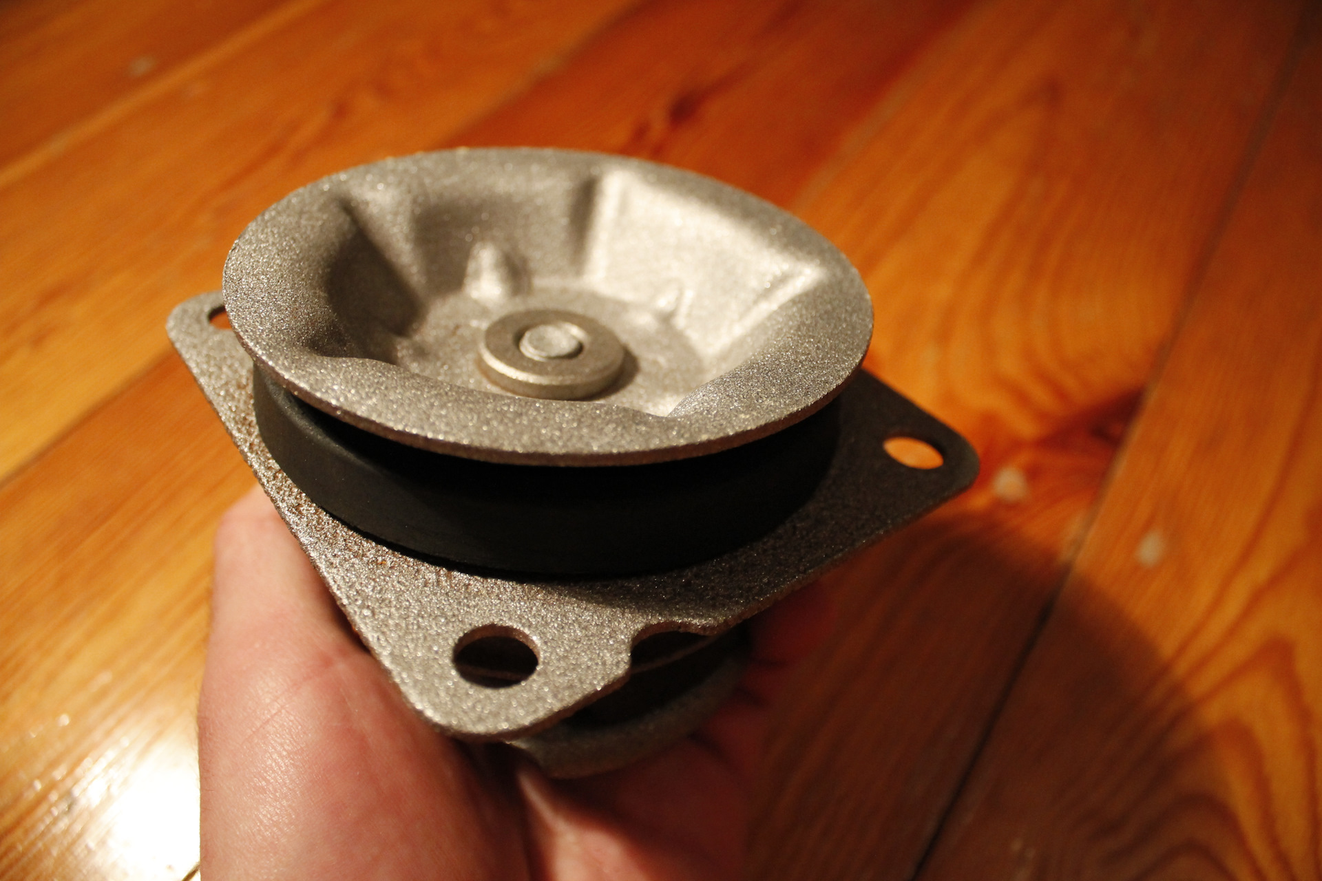

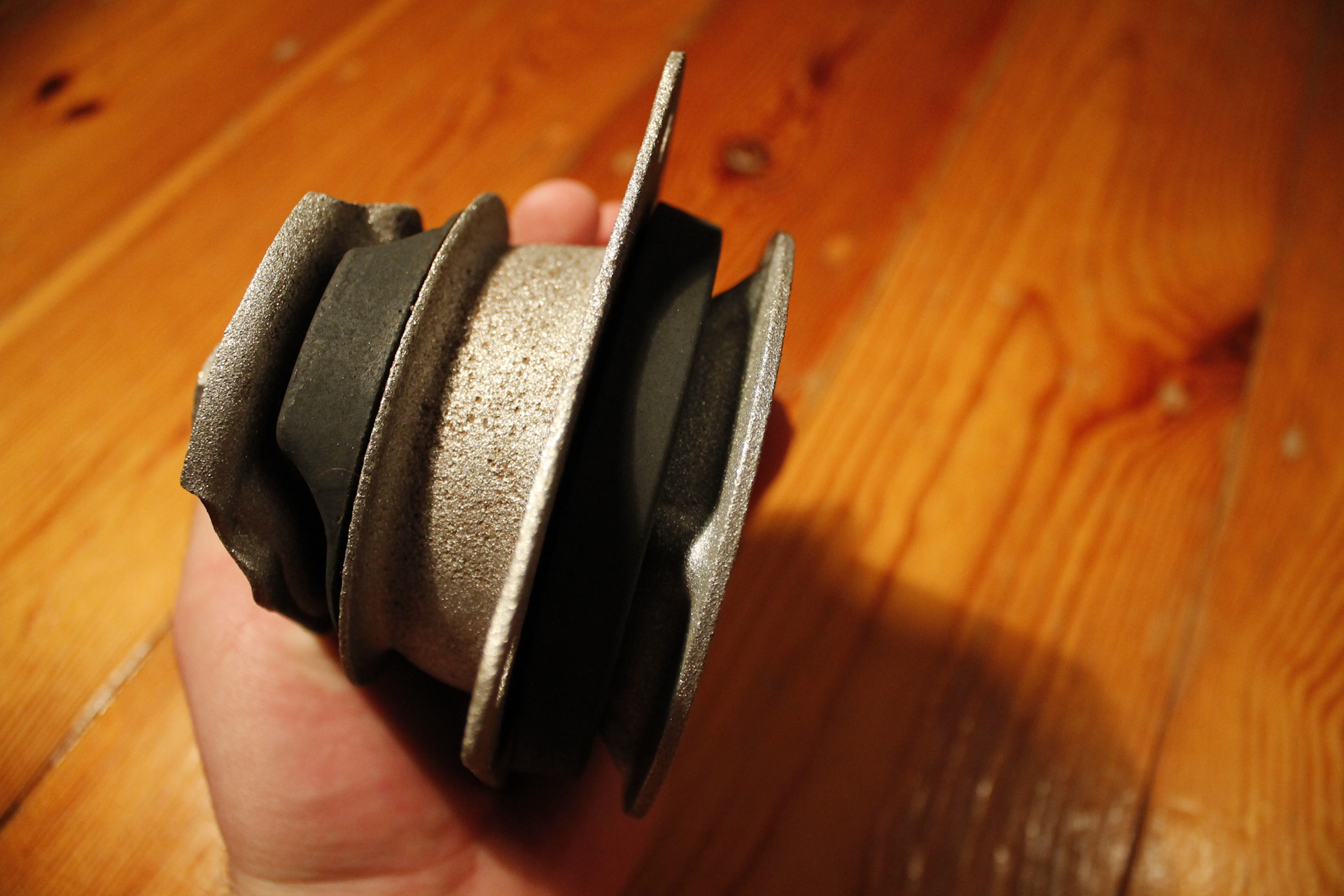

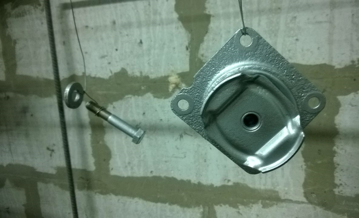

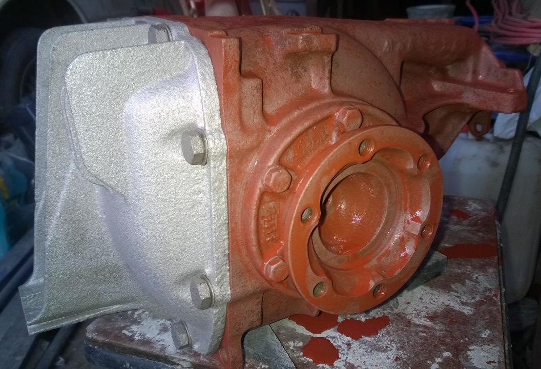

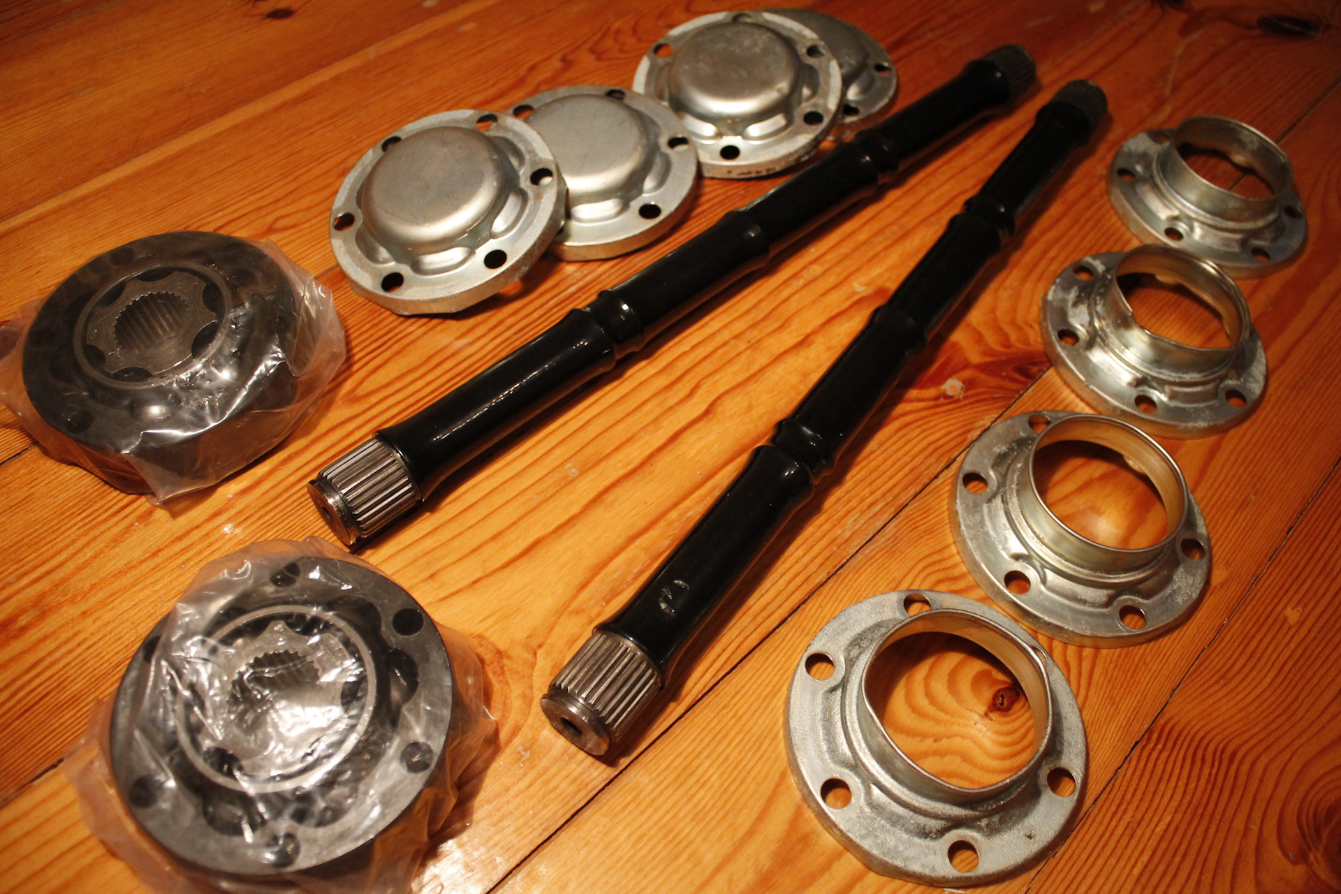

Доброго времени друзья. Сегодняшний день прошел весьма полезно, а главное позволил завершить все, что могло приостановить сборку. На фото видно, что шрусы попали под репрессии порошковой покраски, металлические корпуса отмучились в кислоте и в гальванике, а вот редуктор и подушка под него были беспощадно избиты дробью )) Но в общем-то все эти процедуры явно пошли запчастям на пользу! ))
После дроби редуктор был покрыт классическим трио: реактивным грунтом, акриловым грунтом, раптором. Подушку покрыл слоем грунта и сразу краской — думаю не будете сильно меня осуждать ))
Под машиной успел сегодня поставить окончательно коробку со всеми резинками, креплениями и подушками, а также прикрутил карданный вал. Теперь только редуктор и шрусы препятствуют передаче крутящего момента ))

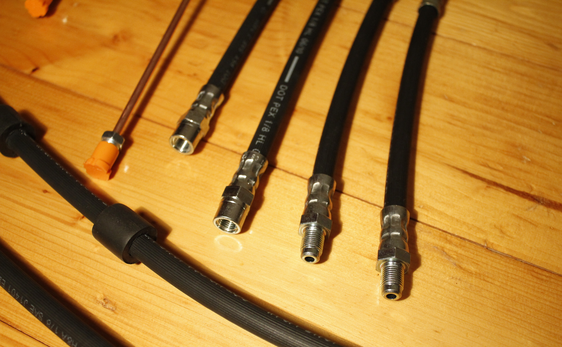

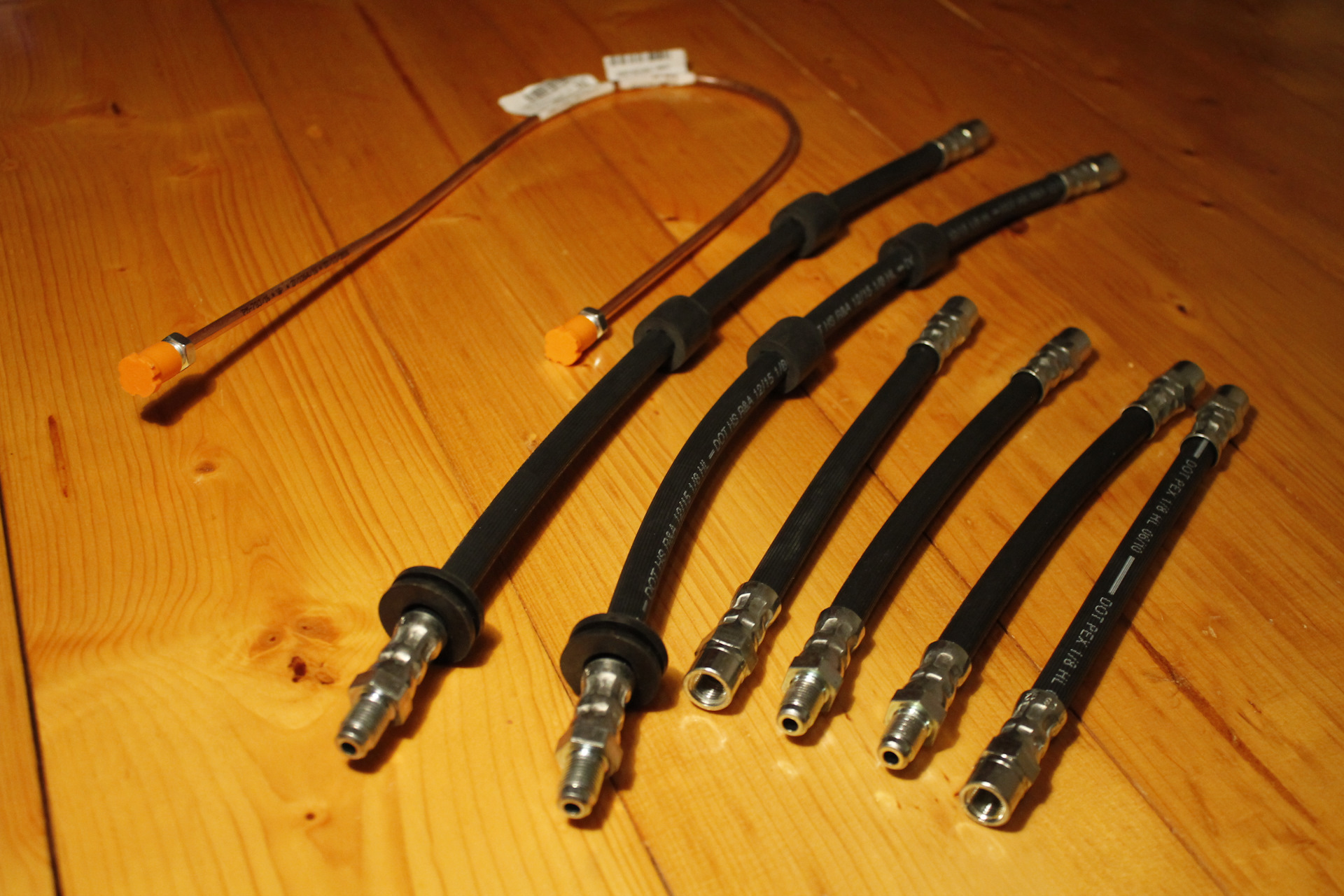

А теперь фото всего, что было подготовлено. Думаю еще один вечер и все будет на своих местах!
Дальше, простите, фото с телефона. Так получилось ((

думаю машинка просит свап))) 100% она думает, что хозяин жмот. и че, ей еще 30 лет со старым двигуном кататься)))
Она не думает плохо про хозяина, она видит рядом стоящий 2.8 и просто спокойно мечтает )))
Красотища та какая)))
Сегодня редуктор уже в сборе красуется ))
Зачетные палки!))
Автомобильный скипетр ))
Я вот тоже на песок отвез элементы подвески, потом планировал красить порошком, но мастера говорят, что это не самый надежный вариант.И вот у меня вопрос такой. Чем надежнее всего покрывать после песка все это?
Лично я покрывал раптором (покрытие для кузовов пикапов). Если сравнивать это покрытие с порошковой краской, то по качеству оно тоже очень легко скалывается при ударах(( Я не отдавал на порошок, так как после песка мне сразу запрессовали сайлентблоки. Но я считаю все же, что порошок лучше! Так что при возможности лучше в порошок! Еще есть хорошее покрытие Dinitrol, но это больше для днища. Вот оно кстати постоянно остается эластичным.
Спасибо за совет. Разузнаю про Динитрол.
