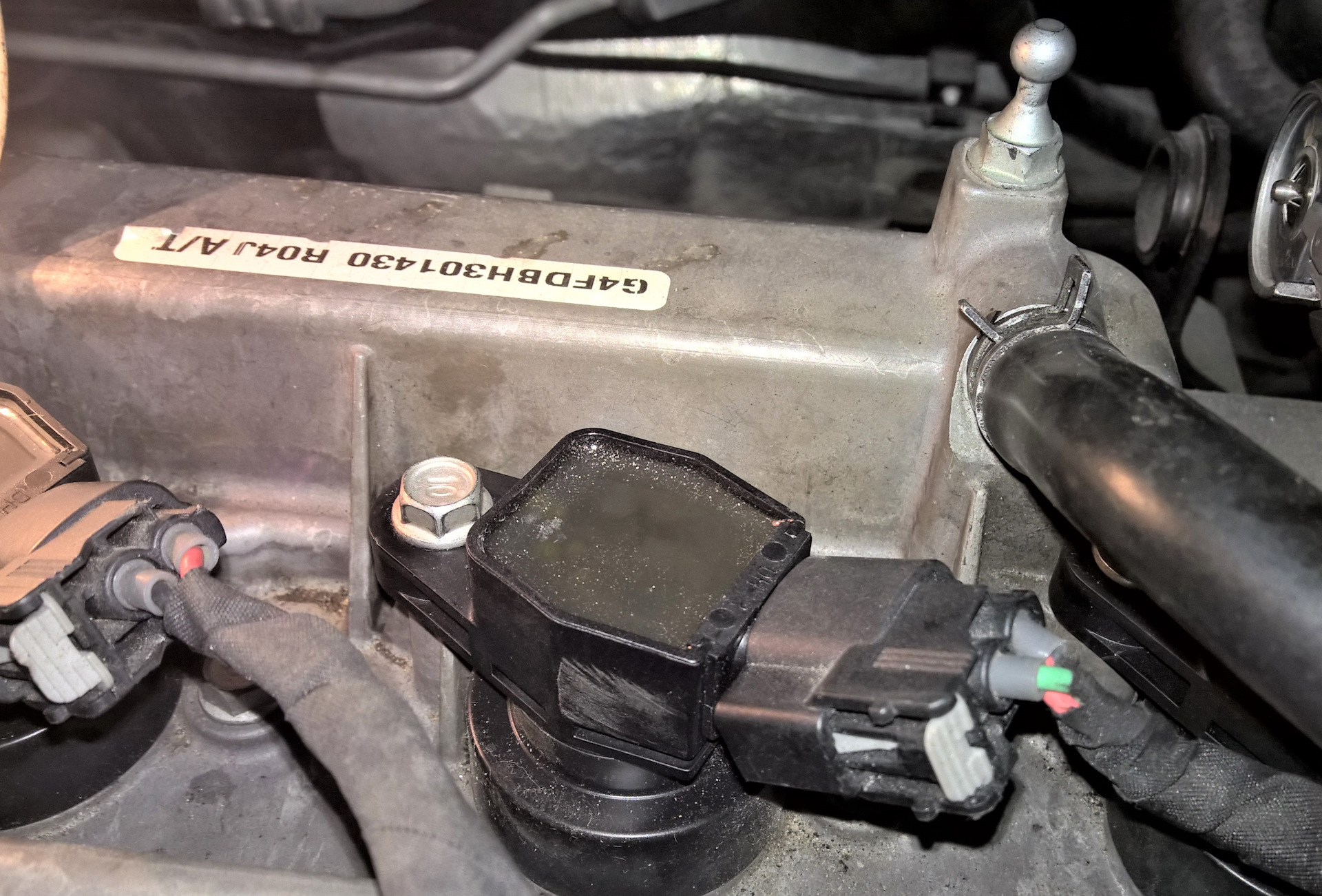

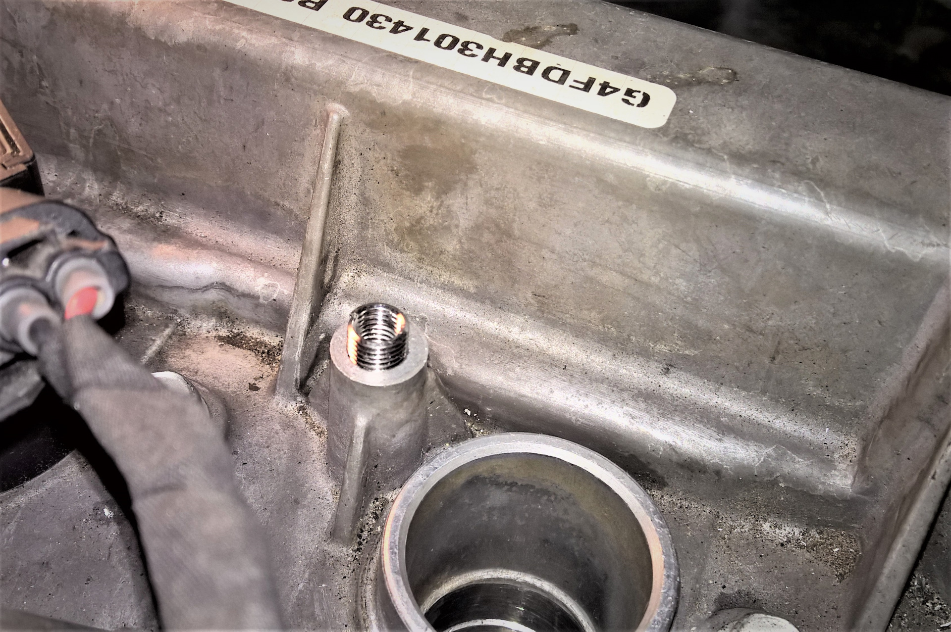

Сила есть ума не надо как говорится) Сорвал резьбу крепления катушки, алюминий что сказать, чуть перетянул и хана, почему корейцы не продумали эту тему, запрессовали бы вставки с нормального метала, проблем бы не было)
Прокурил тему восстановления резьбы, решено было воспользоваться ремонтной резьбовой вставкой.

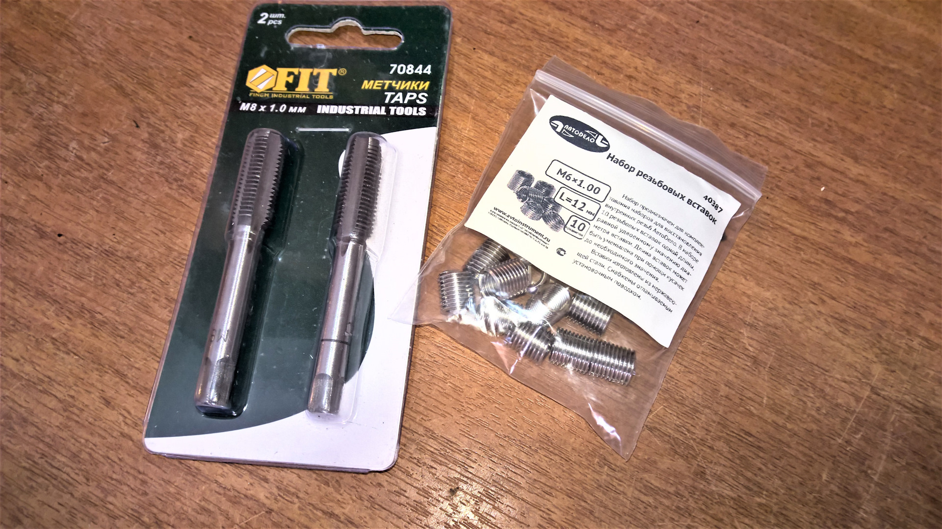

Набор резьбовых вставок М6 (10 пр.) АВТОДЕЛО 40387
Наборы предназначены для восстановления внутренних резьб. В наборе резьбовые вставки одной длины, равной удвоенному значению диаметра вставки. Длина вставок может быть уменьшена с помощью кусачек. Вставки изготовлены из нержавеющей стали, снабжены отламываемым установочным поводком.
Комплектация: М6х1.0, длина 12 мм, 10 штук.

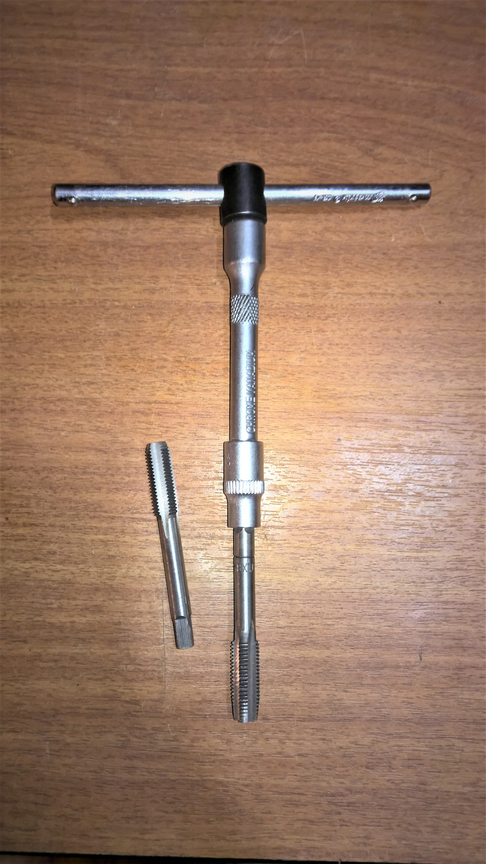

Так же, необходим набор метчиков на 8х1,0
Сверло d6,5

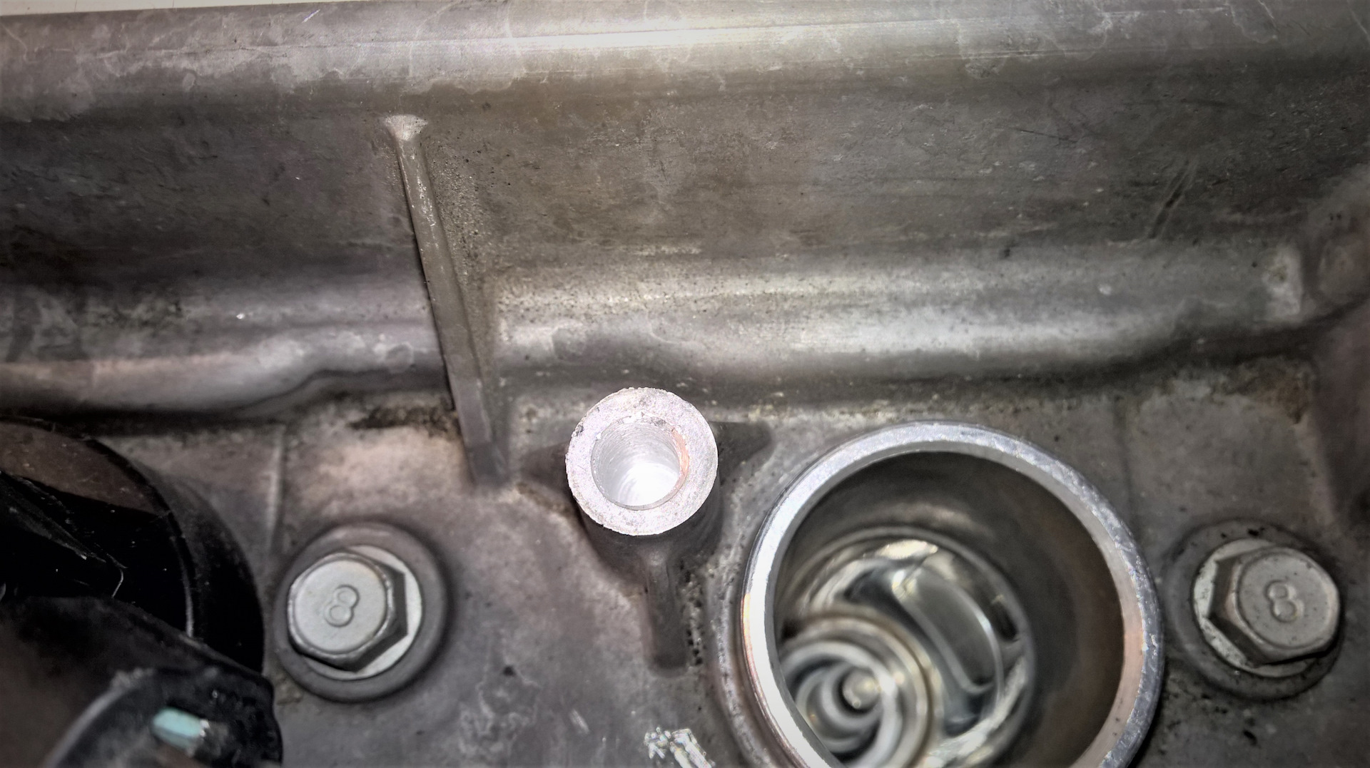

Вот она зараза)
Высверливаем сверлом d6.5

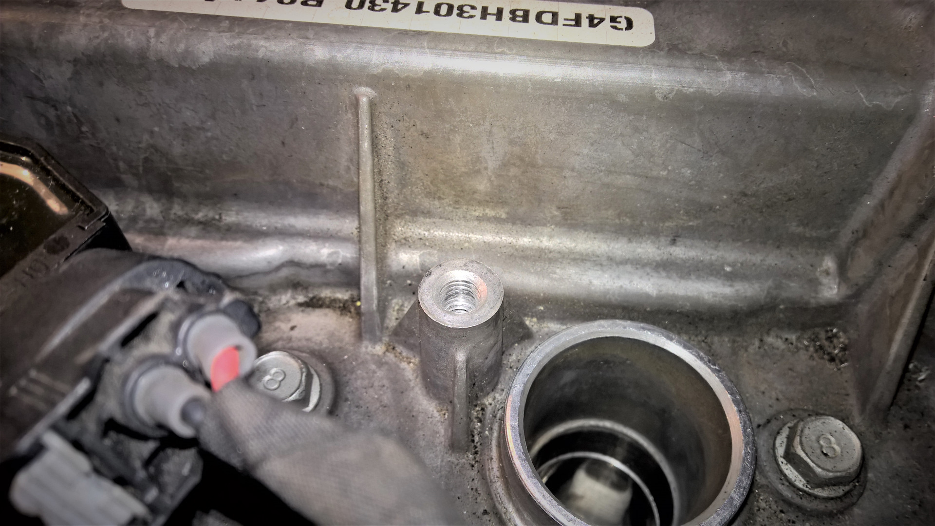

Все готово для нарезки новой резьбы
Два метчика на 8х1,0
Нарезаем сначала №1, затем №2 все по маслицу)

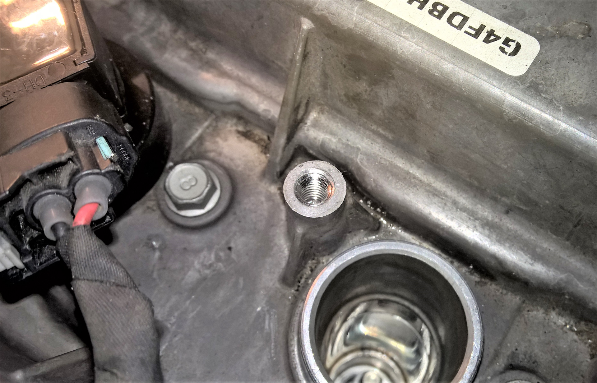

Новенькая резьба на 8
Вкручиваем втулку

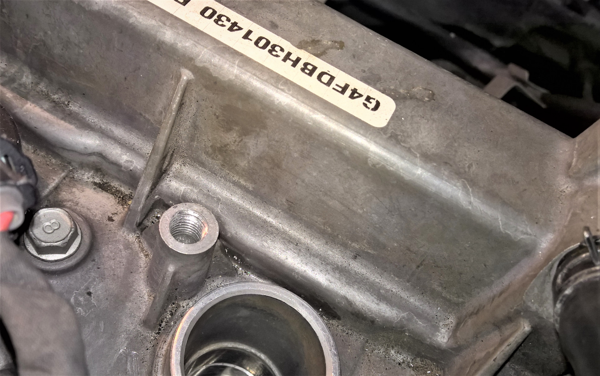

Усё готово шеф)
Как тут и было)
Процесс восстановления на уровне школьной программы, не зря на трудах учили все эти плашки, метчики и тп) пригодилось) не то что тангенсы, косинусы и синусы)
Вставка работает и держит отлично.

Подскажи пожалуйста, какая головка подходит для метчика?!
Ох, когда это было) что-то самое маленькое, наверно 6-8
