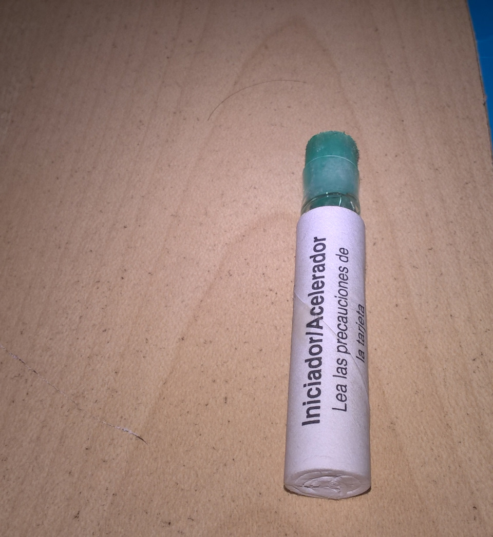

Вчера оторвал зеркало заднего вида вместе с "мясом".Сегодня поехал автомагазин, купил клей.
Намазал с ампулы активатором пятачок и лоб.стекло.
Накапал клей с тюбика на пятачок и лоб.стекло.
И прижал пальцем пятачок к стеклу 3 минуты.
Зеркало еще не ставил, жду когда высохнет.Отпишусь когда поставлю.

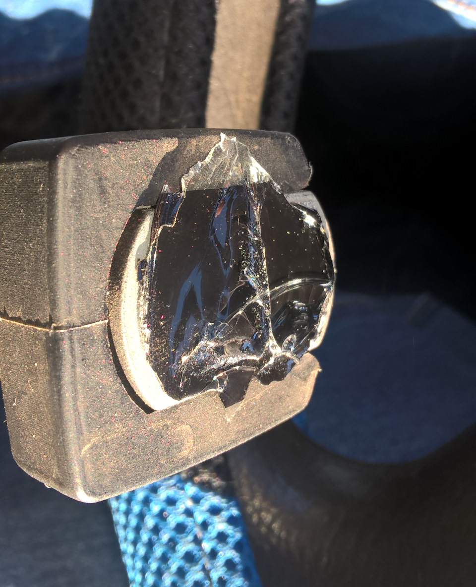

Я же говорю по инструкции.Активатор только на стекло.клей малмал на держатель.желательно открученный.там есть шестигранник малюсенький.
клеил этим клеем держит нормально главное все по инструкции

Так же оторвалось. Перепробовал всякое, помог только Poxipol красный.
Заезжал к стекольщикам, спросил про их клей, они сказали, что их клей даст натяжение и стекло треснет. Не поверил(((( Клеил на poxipol и он дал натяжение и пошли трещины (как рога)
По этому не стоит удивляться, если трещины начнут прогрессировать…

Я себе также летом оторвал. Приклеил на прозрачный поксипол. Приклеил на поксипол, прижал скотчем на весь день. до сих пор все нормально висит :)
приклеил с кусочком стекла?
Ага
а таким клеил? не вспомнишь?)
Да
