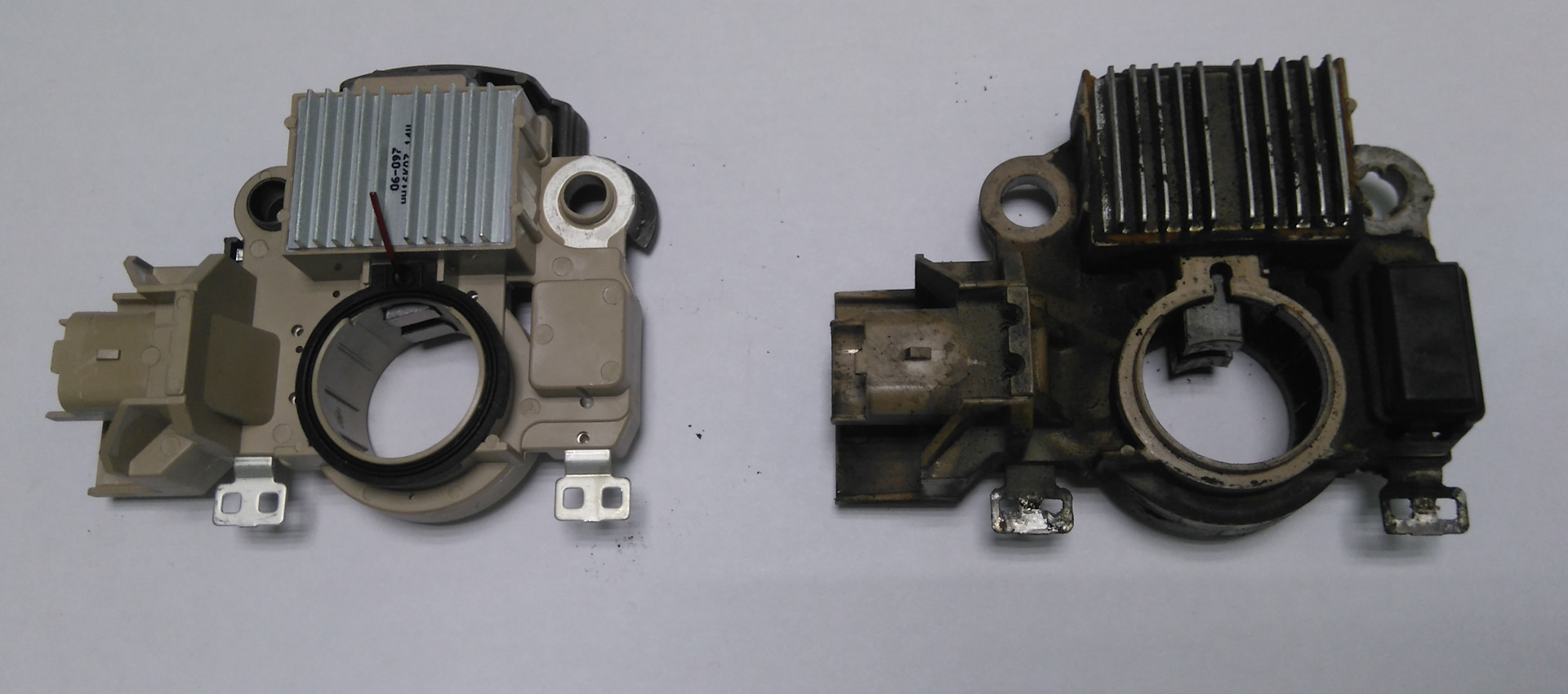

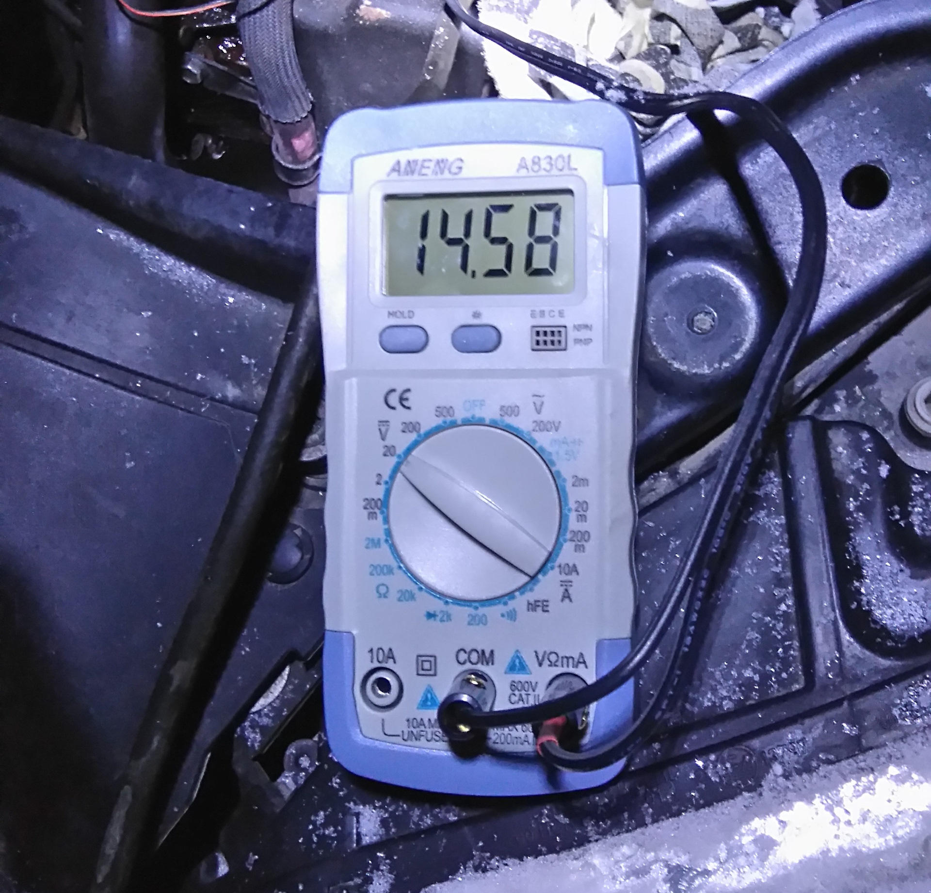

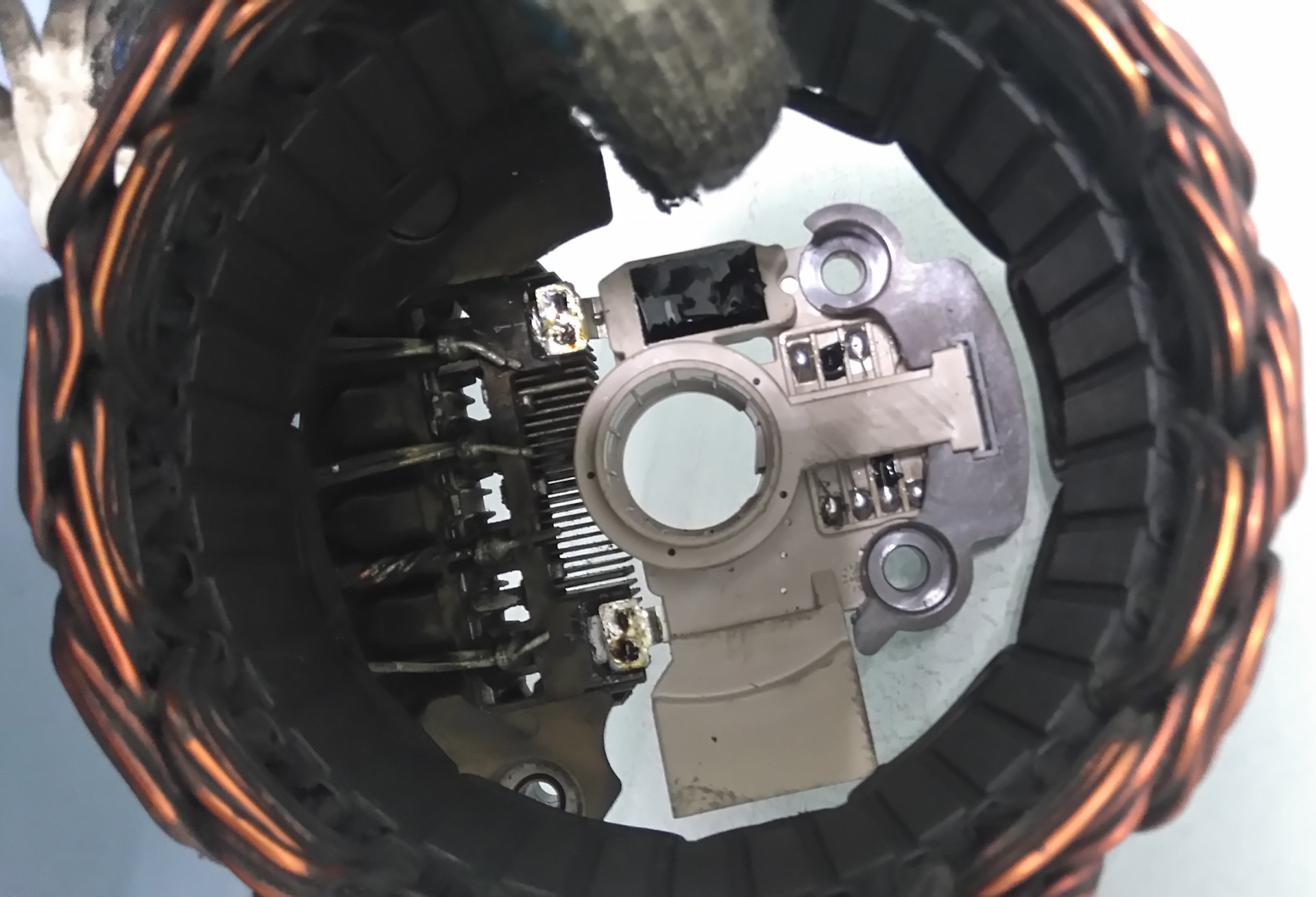

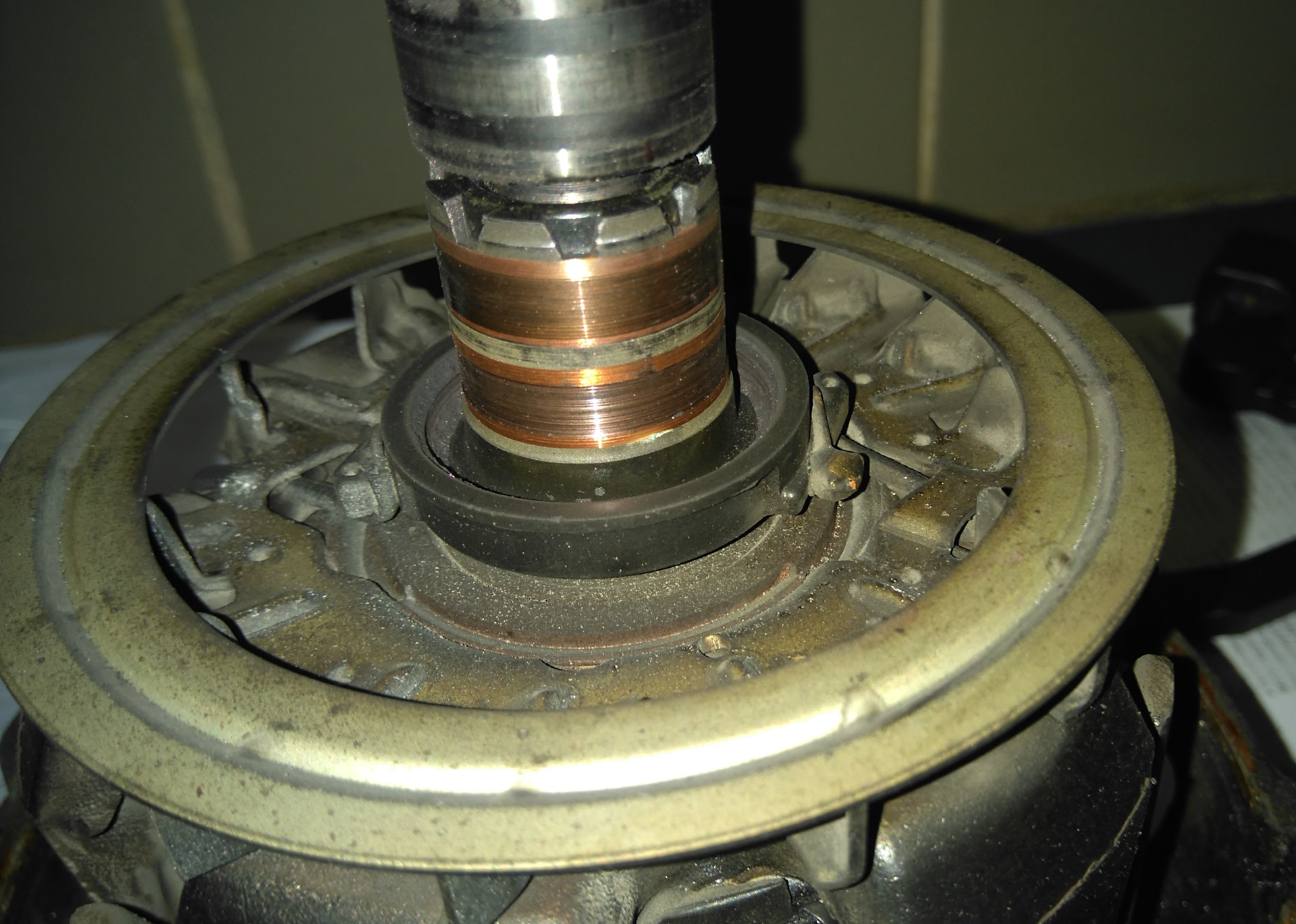

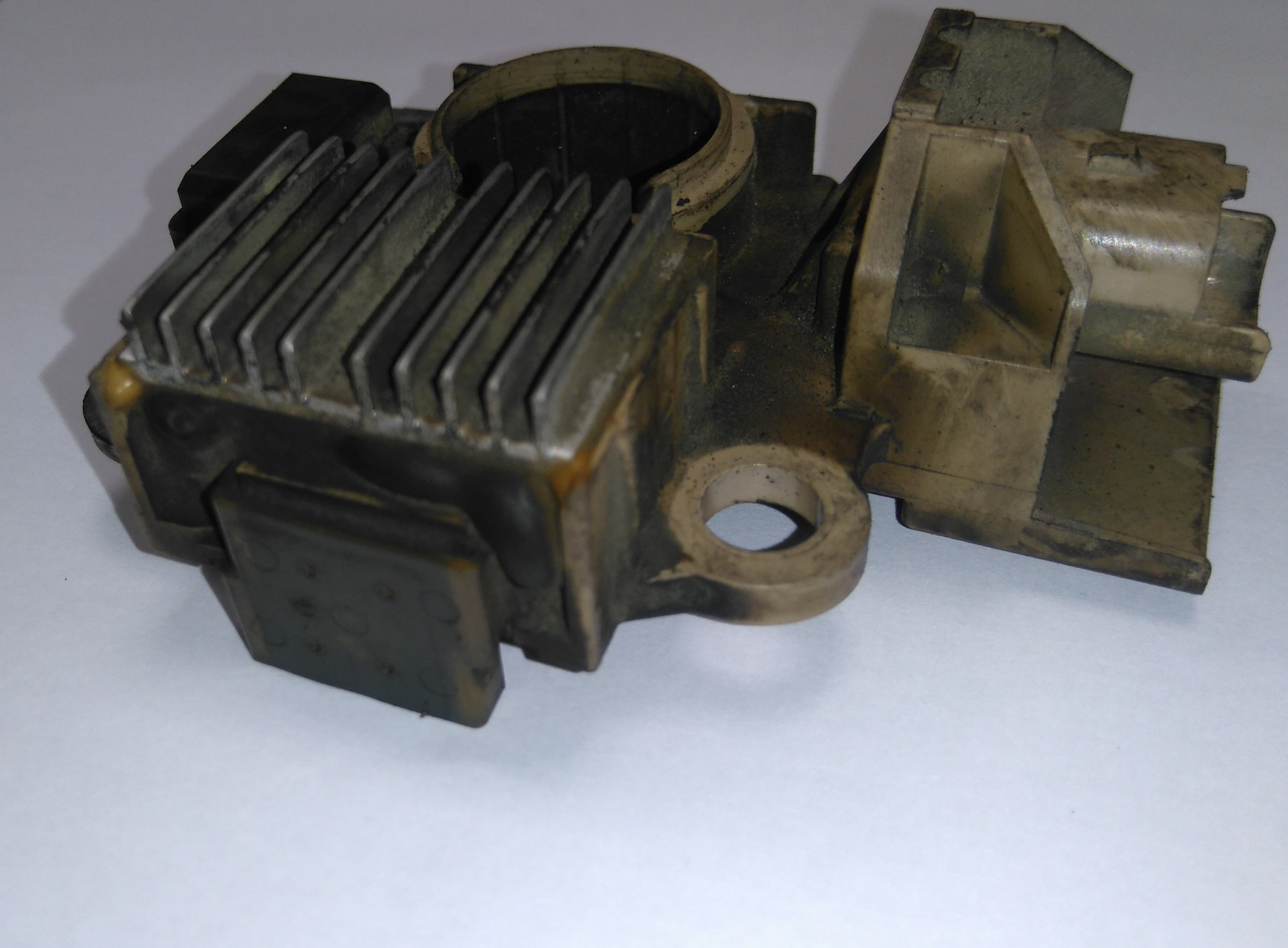

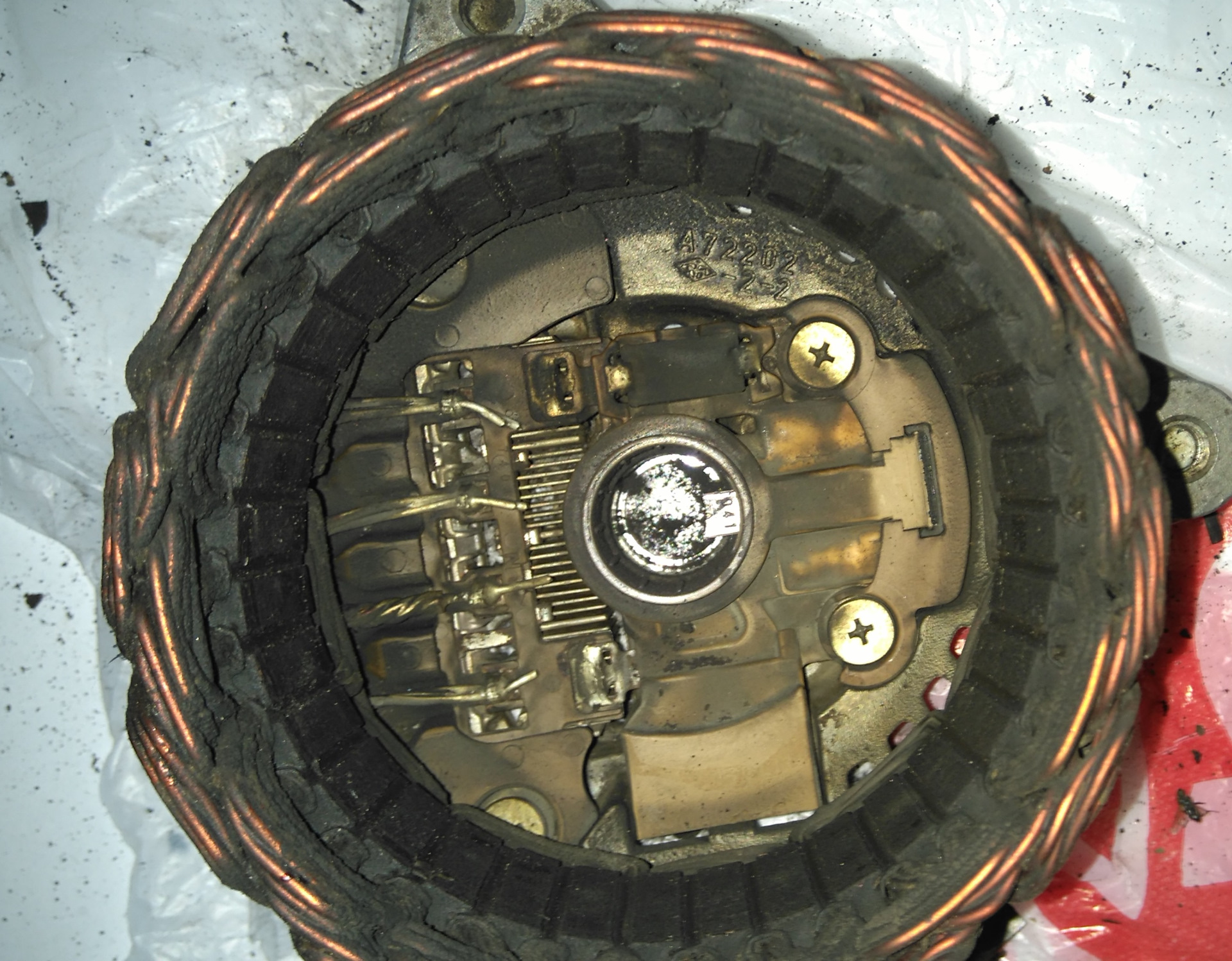

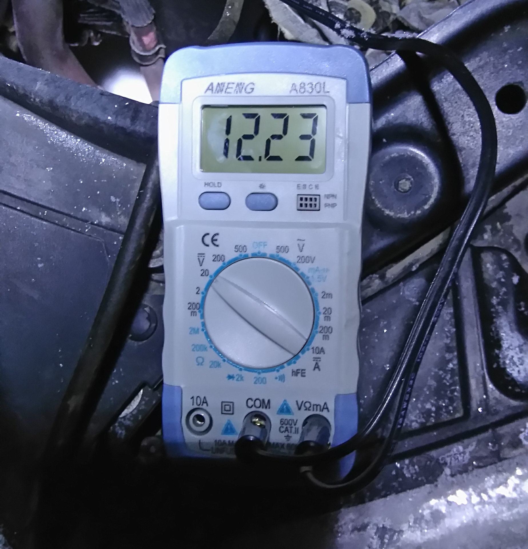

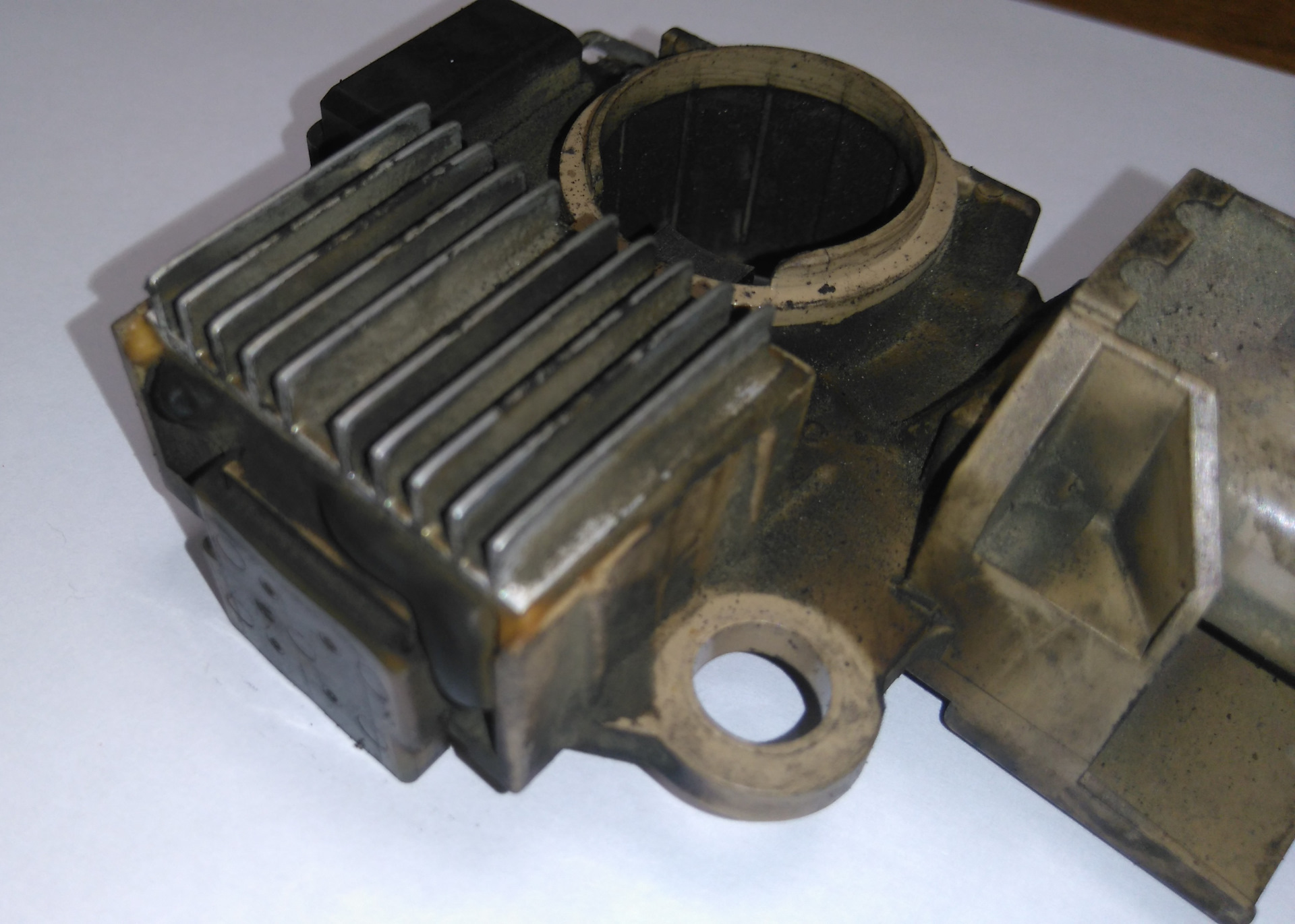

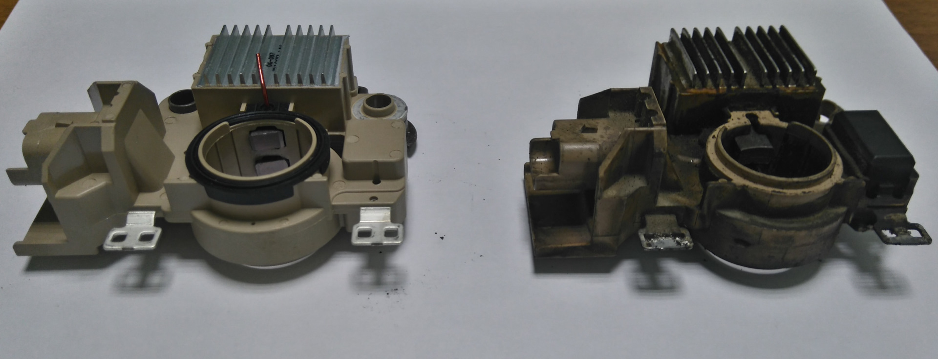

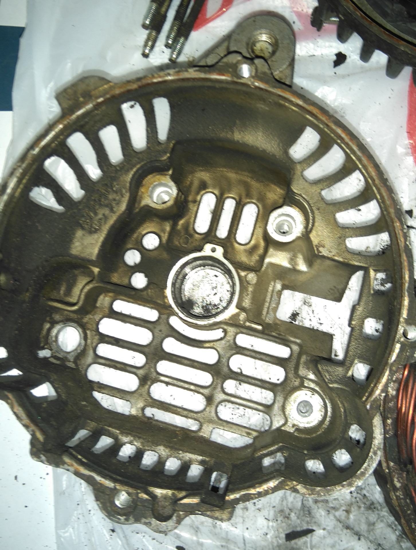

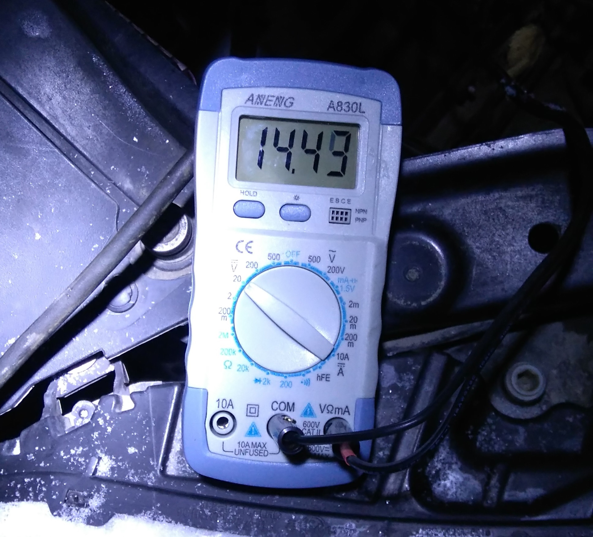

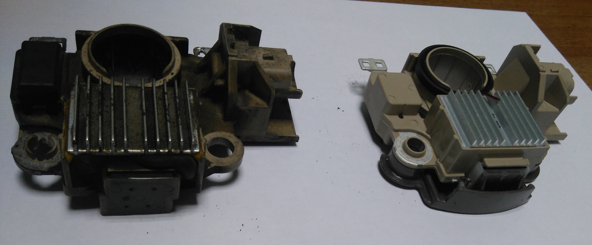

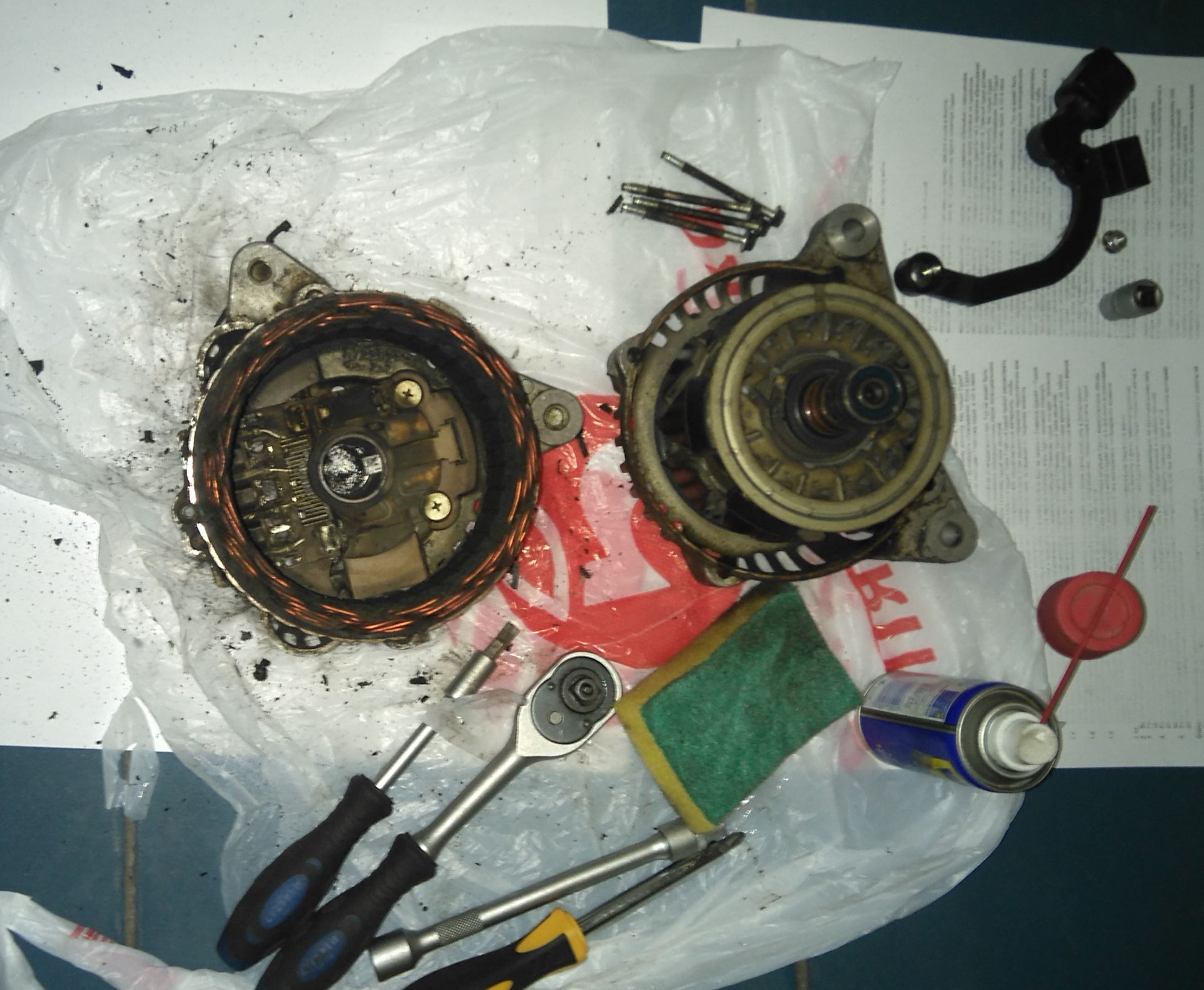

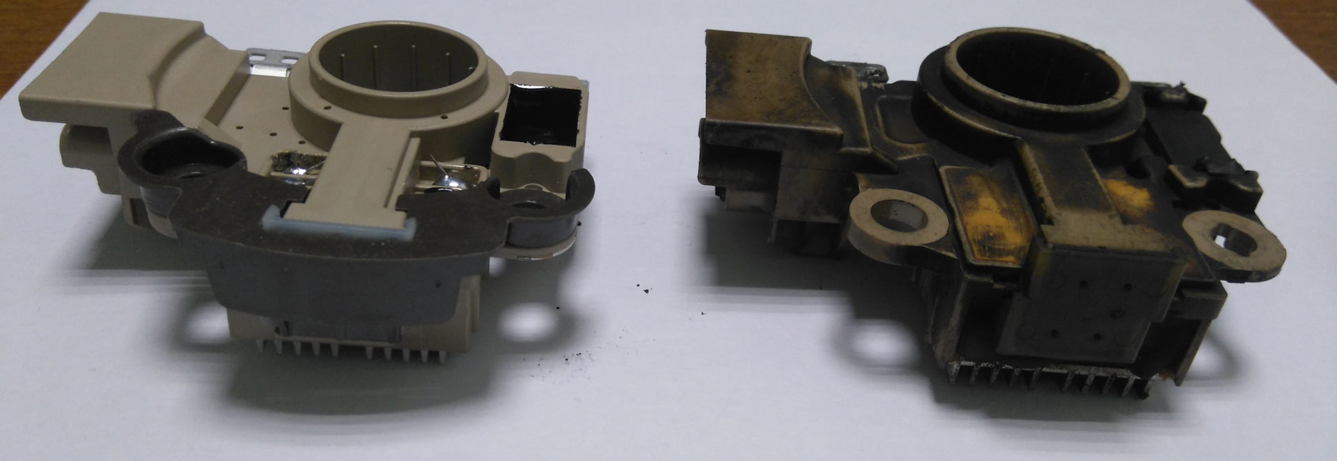

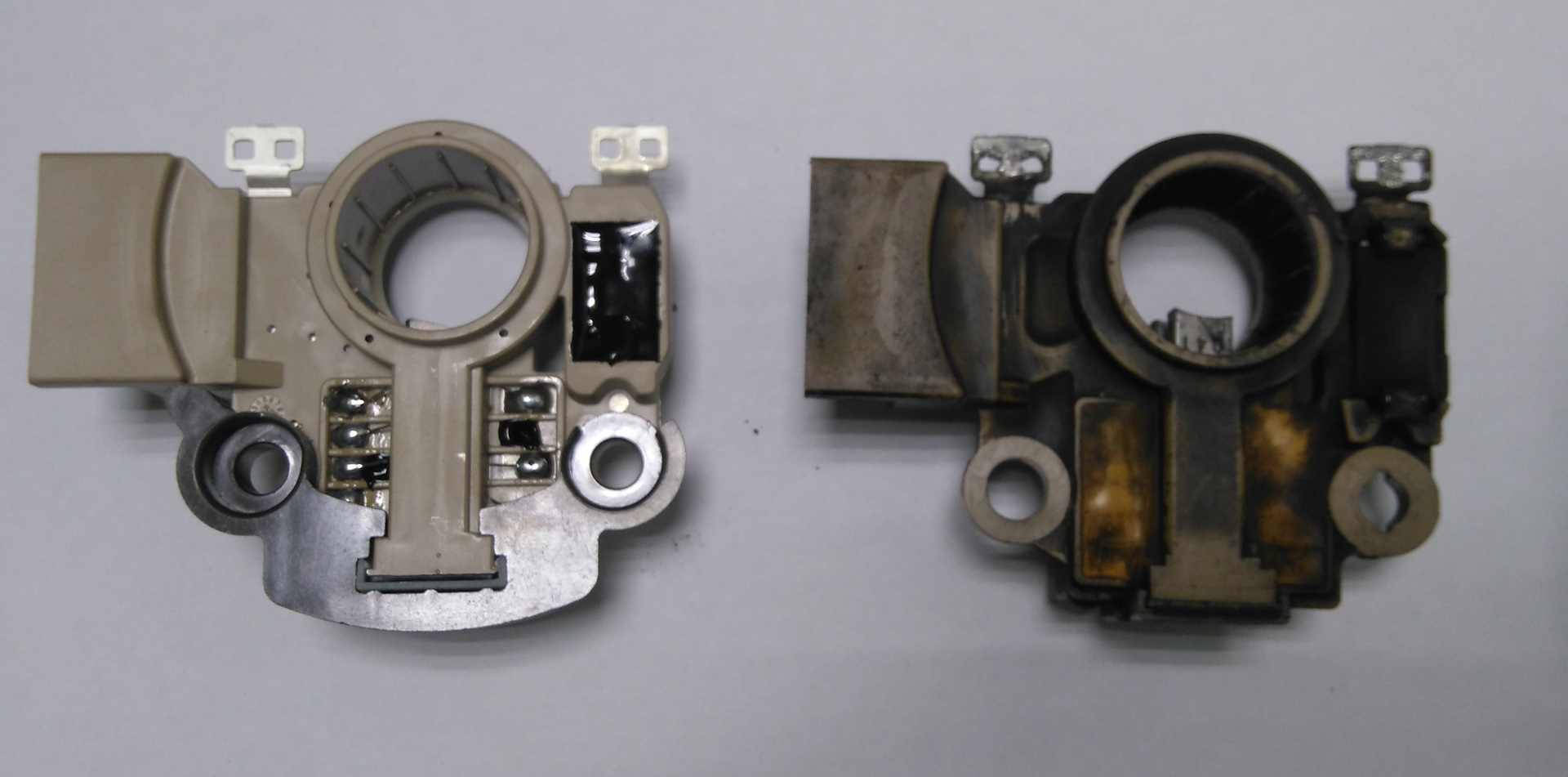

Заказал регулятор напряжения UTM RM3973A. По отзывам оказался не плохим и по совместительству и самым дешевым из всех вариантов. На все потратил два часа разборка + сборка. Прозвонил обмотки, диодный мост и ротор. Все в пределах нормы. Визуально все остальное еще походит, включая подшипники. Вечером в темноте с налобным фонариком установил генератор на место и все заработало. Прошло 6 дней. Все ок.

Привет, подскажи, как в итоге показал себя реле UTM?
Все ок.
Добрый день, а подскажите вот вы припаяли новое реле. щетки взведены и стоит шплинт их удерживающий. Как его потом вытаскивали? )
Привет. Просто вытащил. Не помню что бы были проблемы с ним.

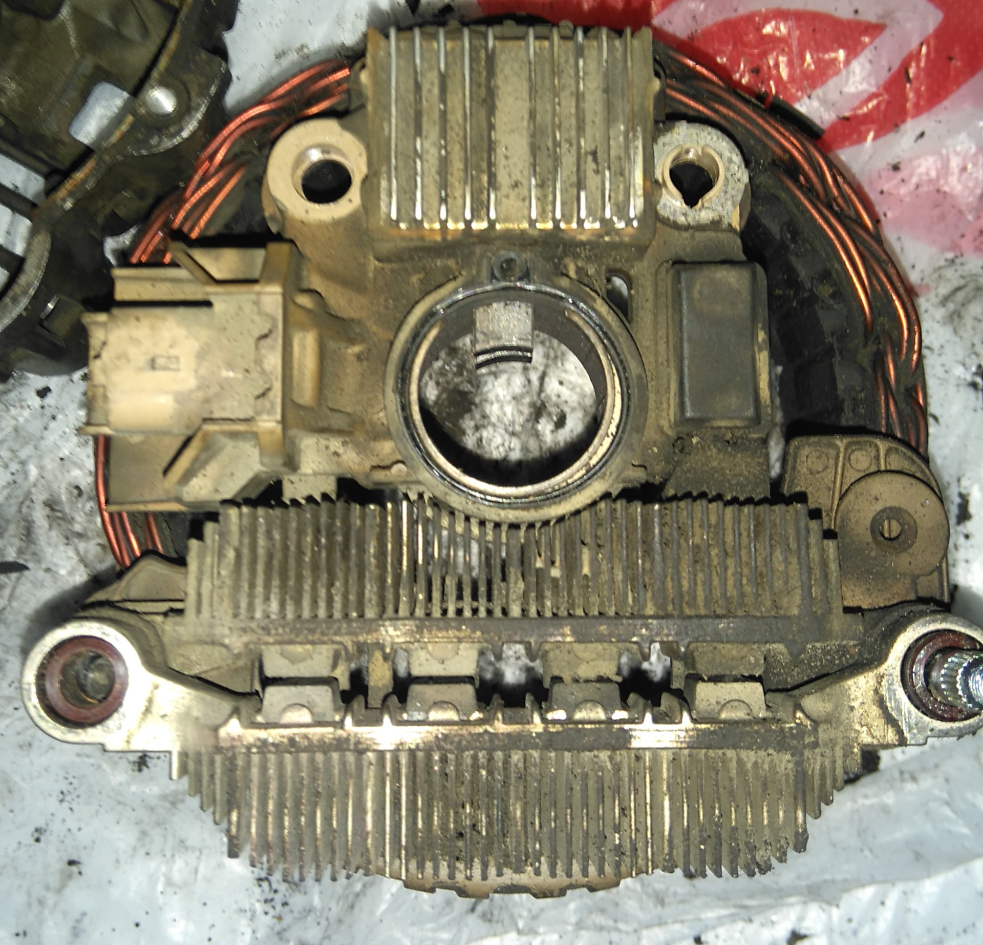

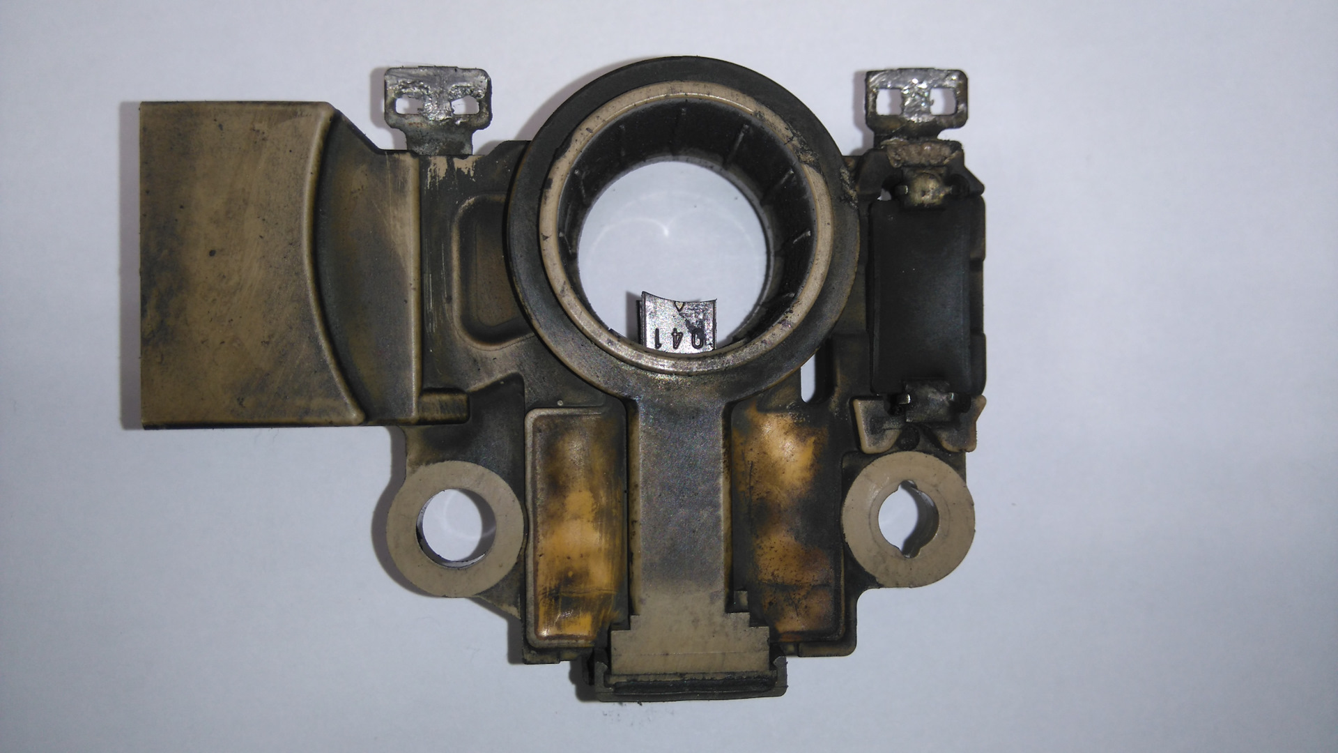

Я боюсь что в теме, новый регулятор, ляжет через пару месяцев максимум, вообще проблема то что он стоит жопкой к катализатору. Приобретение доп. термоэкрана обязательно, у меня ситроен сервис по вин.не показал что он стоит. В первую очередь ставят вместе с геной с пластмассовой жопкой, но и для митсубиши не повредит, в моём случае сгнили провода от якоря к обмотке.
Снимать очень трудно и разбирать?
Снимать вообще легко. Вышел из дома и через 20 минут зашел. При этом еще рассмвтривал его и фоткал. А разбирать чуть сложнее. Но тоже ничего сверхестественного. Посмотри видео на ютубе.

Что скажешь про регулятор напряжения UTM, вообще чей он?
Держи в курсе как он будет работать через некоторый срок.
Хз чей он. Могу сказать что пока работает. Если что то изменится то обязательно напишу.
