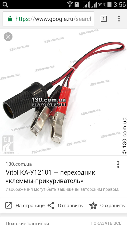

У меня счас просто стоит разветвитель у прикуривателя .туда подключен регик, надоели болтатся провода…куда ты прячешь переходник?и зачем он если регик имеет свой переходник, который вставляется в прикуриватель?

Не получается у меня с фото, я просто сейчас не дома, а с телефона загрузка не идёт.набери в интернете "переходник с акб на прикуриватель" в картинках.вот этот переходник подсоединяем к люстре а в него уже вставляем родной зарядник от регика, и всё это прячем в пространство которое между крышей и обшивкой и уже от туда вытягиваем нужную длинну провода для регистратора.

Извини все равно не пойму)а провода в плафоне подключенные у тебя .они откуда?не с регика?
Нет, это от этого переходника, а уже в этот переходник вставляешь зарядку от регистратора.я буду дома пришлю фото, я где-то вилел такую же конструкцию.
На лампе 12 в, а регик потребляет 4в.плату с питания регистратора надо пихнуть в плафон ?я так понял?
Я покупал переходник с акб на прикуриватель, поэтому ничего разбирать не пришлось (зарядку ркгистратора)просто вставляешь зарядку в этот переходник и всё.к сожалению фото не сделал.
