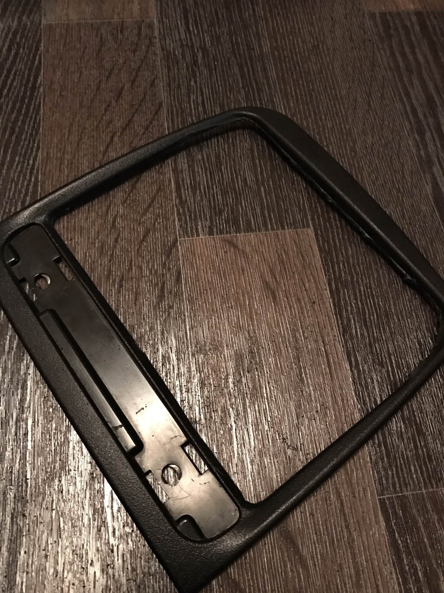

В чем суть задумки? И почему именно iPad ? В пробках скучно не будет, есть навигация и музыка, подключать буду через USB тк магнитола дружит с iPad, есть помощник Сири что радует) давно хотел себе магнитолу с экраном, купил машину с такой магнитолой, но меня не устроила как музыка пела, сабик нормально не пел, усилок не раскручивало и было решение сменить магнитолу на более навороченную без экрана. Поменял магнитолу а экрана теперь не хватает, и в просторах интернета увидел что есть умельцы которые внедряют планшеты в машины, читал и смотрел на Drive2 кто как делает, но не кто не ставил iPad в 2110-12. ну и ладно сам придумаю, начал подгонять размеры тк 7.9 дьюмов не лезут в место рамки решетки и пришлось вырезать под место кнопок чтобы хоть как то уместилось все это дело. После как вырезал все встало на своё место) завтра начну придумать крепление под планшет чтобы все ровно сидело и не прыгало)

питание как будет подключаться?уход в сон?кнопки выпаивать и выносить?
Питание будет идти от магнитолы, и музыка и зарядка одновременно и при подключенной магнитолы экран не гаснет. Насчёт ухода в сон, Я думаю так, в планшете можно настроить Уход в сон автоматический через минуту, И будет вырезаться под место кнопки home чтобы можно было пробуждать экран
Питание хватает от магнитолы для ipad?
Да, хватало)
Я тоже думал сделать что то подобное)
Планшет не греется от печки
Я буду закрывать поток воздуха спереди чтобы планшет не грелся)
