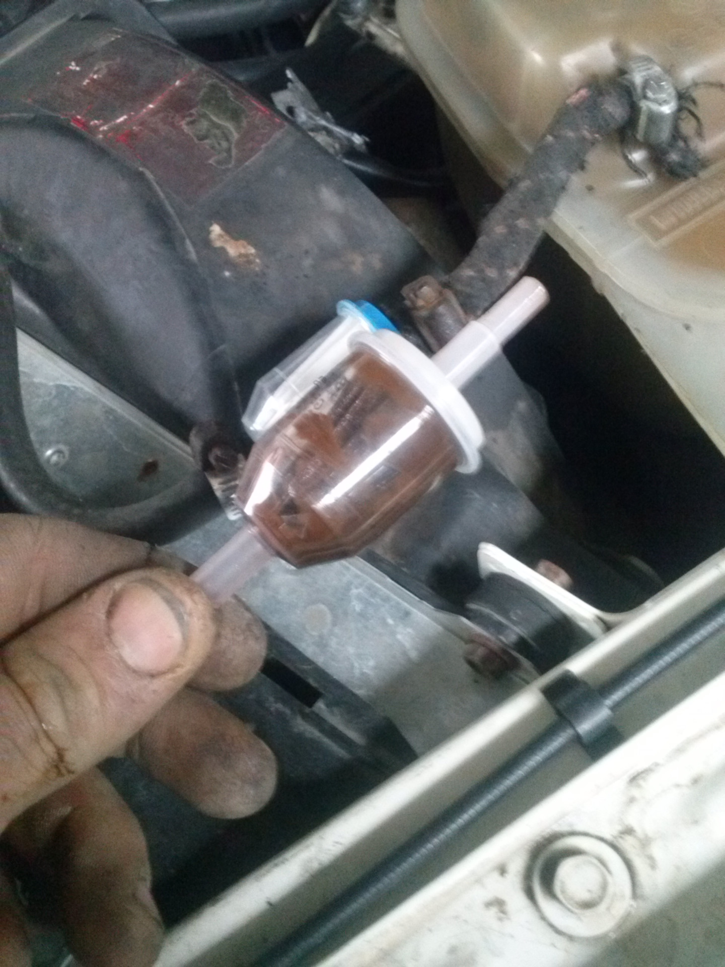

С ходовой нужно поработать, поменять разные резиночки: в рычагах, под опорами коробки, втулки стаба, опоры стоек. Ну в общем работы хватит. Вчера порвался ремень геныча, хорошо рядом с работой, до дома 45км, в магазине по дороге не нашлось. А на работе человечик менял на ниве ремни, подошел с ГУР, правда длинноват, но нятянуть хватило. Домой приехал купил родной размер, да с запасом, пусть в багажнике поваляется подольше. Так же термостату кирдык, есть новый, но нет кольца уплотнительного. Скажите с чего подходит? Антифриз тоже менять, хоть и промывал блок, но накидало грязи, пока поставил фильтр на обратку, меняю каждые 100 км.

Ну и этот движок, еще на жижи которую в самой германии заливали ездил, но за столько лет видать внутри пустой рубашки охлаждения ржой покрылся, которая от температуры отстала.

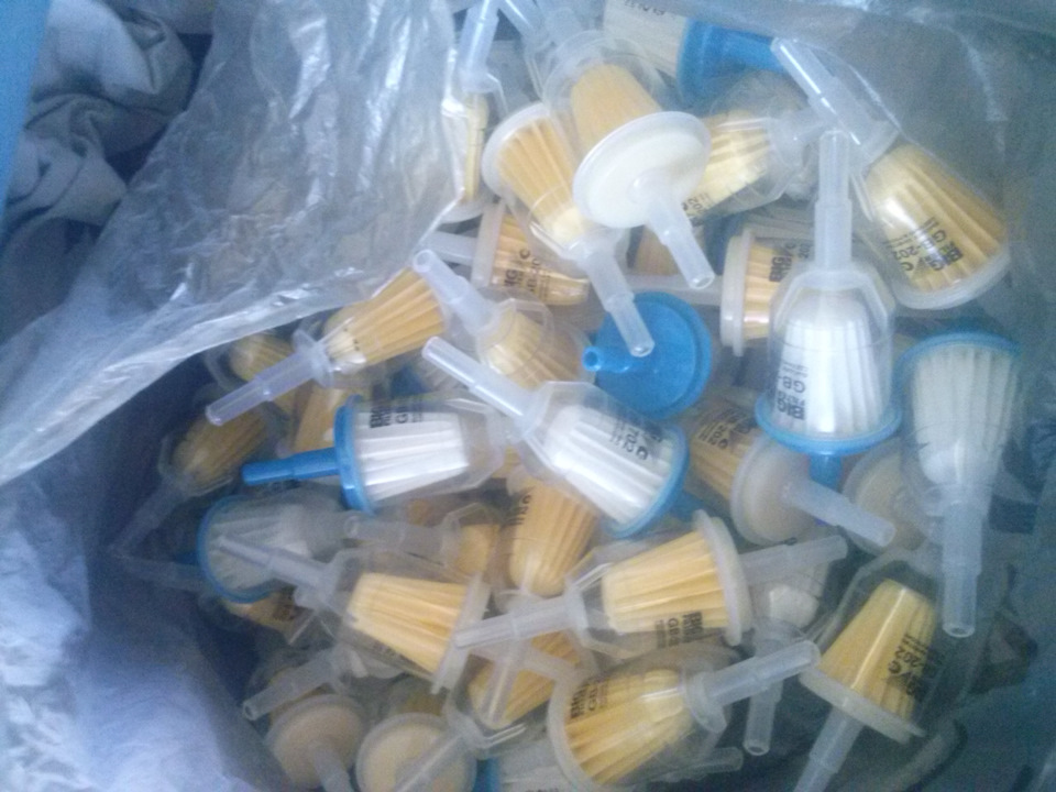

Фильтр обычный топливный?
Это фильтр для газоанализатора, у меня просто валом их.
и обычный бензиновый нормально, но у меня даже за зиму не забился, всё- таки через пароотводную трубку небольшой поток, и то на горячую
На холостых на горячею потока почти нет, а на оборотах хоть не большой но постгянный. У меня движок 17 лет пролежал(он ни разу не вскрывался, даже клапанная крышка не снималась), хоть и промыл блок, но все равно ОЖ грязная, термостат менять буду и ОЖ поменяю.
у меня подменный движок тоже лет 10 лежал, и на тосоле раньше ездил, и то столько грязи не было, сейчас только антифриз AGA
ну там МБС, хотя там без разницы
