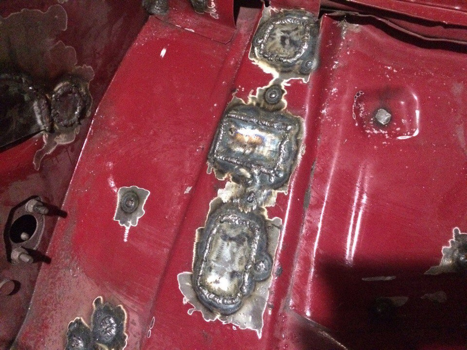

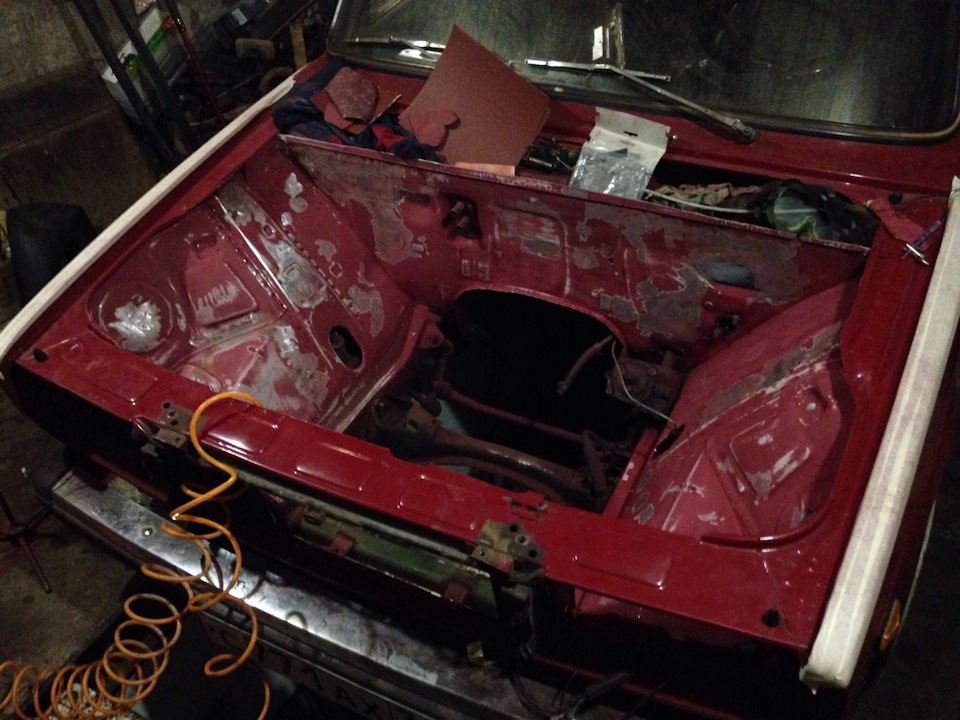

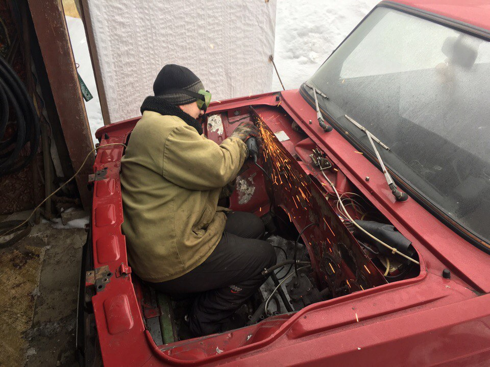

Дела с подкапотным потихоньку идут, после того как все было разобрано, все сварщики оказались заняты, а мне не терпелось начать работу.

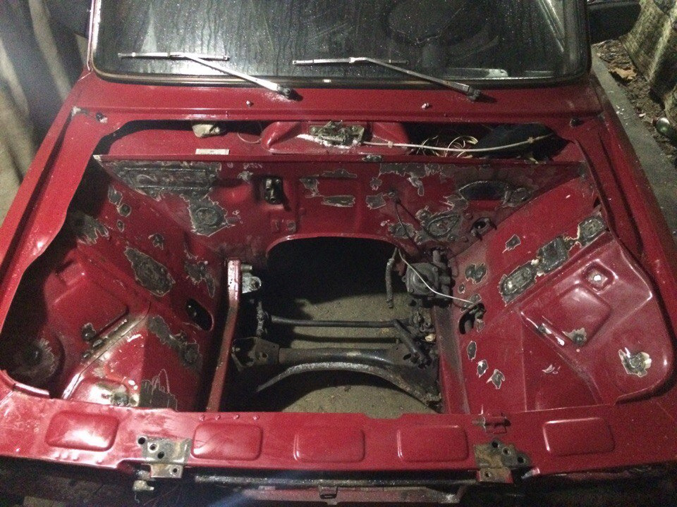

Отец позвонил знакомому, и договорился с ним на след.день, с учетом того что я сам вырежу латки. Звоню знакомым в надежде что у кого-то валяется не нужная кузовщина, и к счастью Sanekk31 подогнал мне свой мятый багажник, за что ему спасибо)) Пол ночи вырезал латки, и готовил подкапотку к сварке.
На след утро звоню DemoN-31 чтоб он дотащил меня до сварщика.

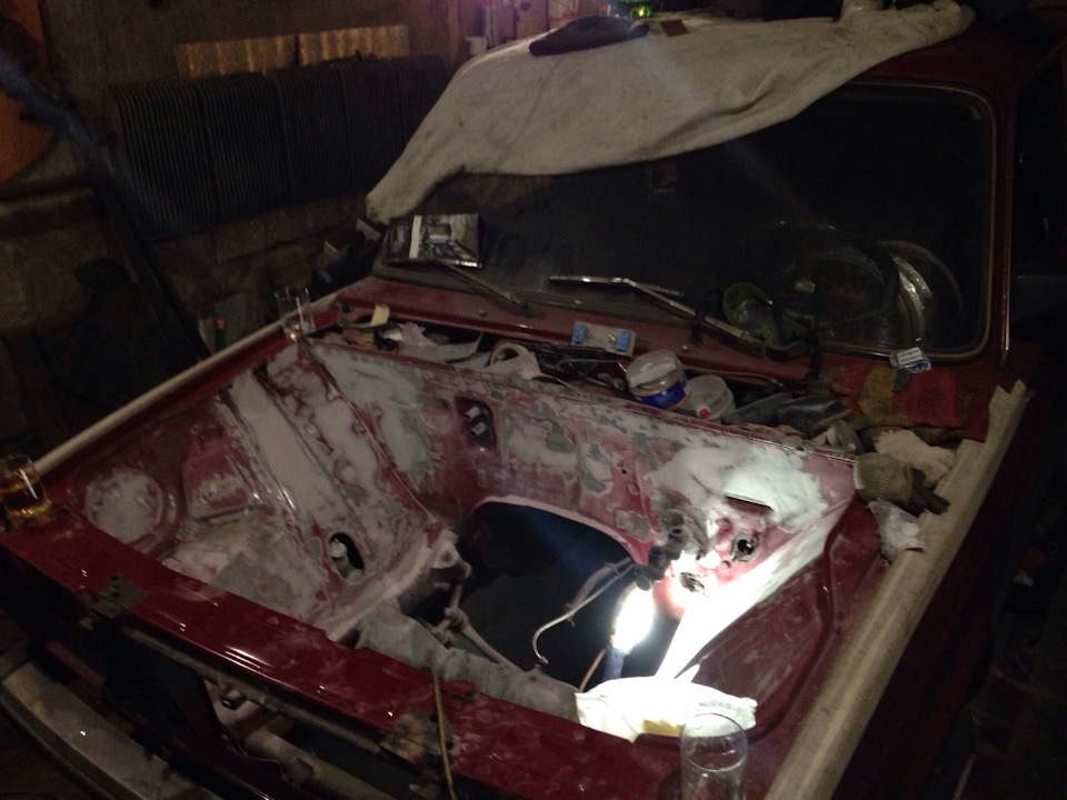

Часа за 4 мне заварили все не нужное, и уже по темноте притащили машину обратно домой.
Время уже поджимало, загнал машину в гараж и уехал на учебу. На выходных сразу начал зачищать все сварные швы, и готовить к покраске.

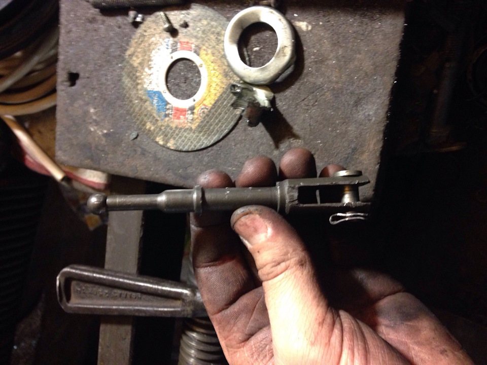

Было принято решение убирать ВУТ, и избавляться от жиговских бачков, для этой цели решил поставить ГТЦ от 2108, т.к. у него бачок прям на нем, и красиво выходят трубки.
Дома как раз был старый ГТЦ 2108 для подгонки, и мы с camryxa выставили его по уровню, все подогнали, просверлили новые отверстия.
Шток был взят с родного ВУТа, подошел почти без переделок.
Все тормозные магистрали спрятаны за моторный щит.
На данный момент подготовка почти готова к покрасу, надо в некоторых местах пройтись финишной шпаклевкой, и можно красить.

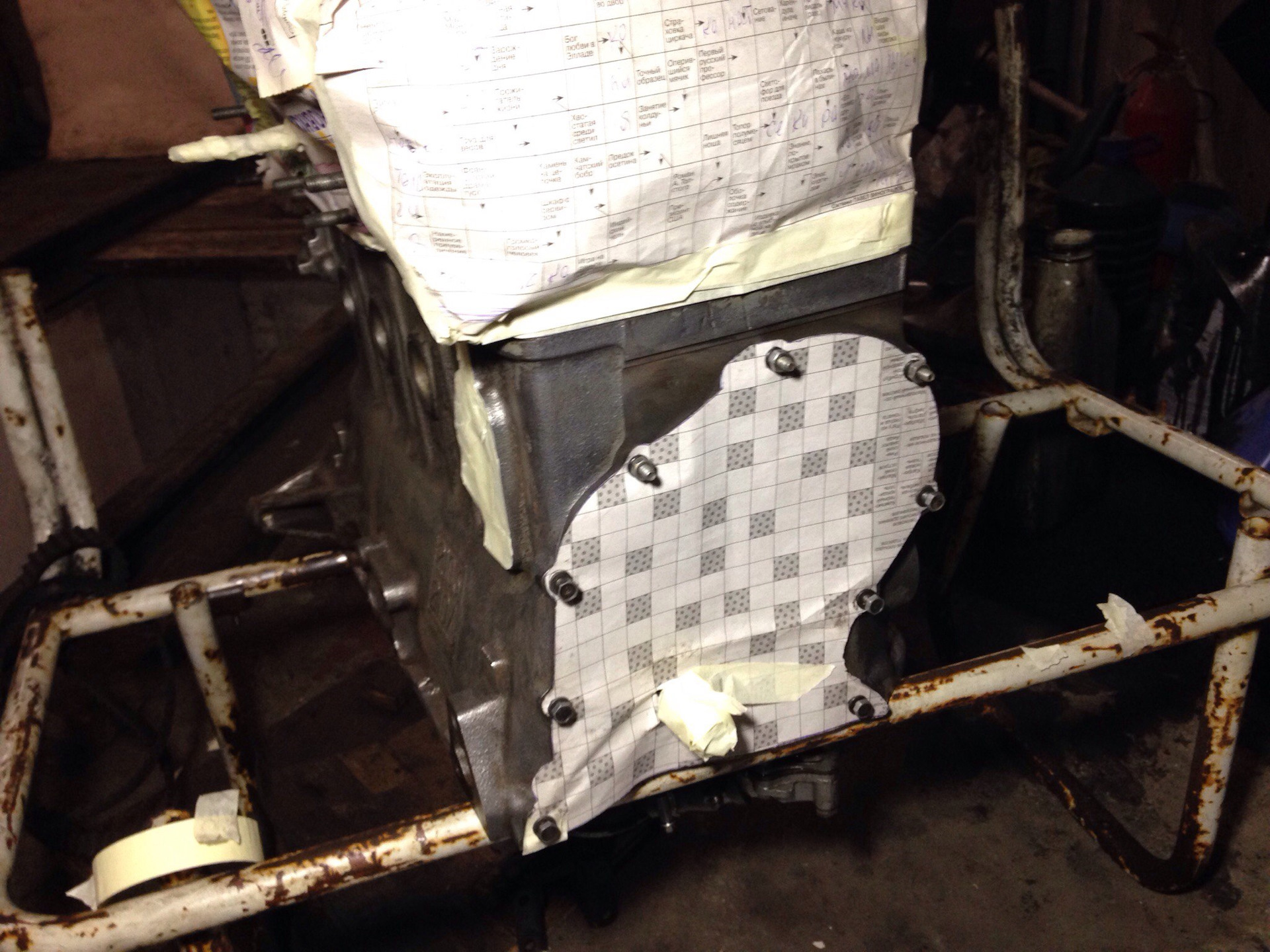

Так же был частично разобран двигатель, отмыто все навесное, некоторые детали немного отполированы для большего блеска. Отмыт, зачищен и покрашен в два слоя блок.

подскажи какой именно краской красил блок двигателя!
Да первая которую дали в магазине. Кудо термостойкая
цвет черный матовый или серый не пойму ?
черный мат
После покраски будет огонь
Спасибо!
Мотор как себе отмыл)
старался, еще не конечный результат, будет еще лучше блестеть))
