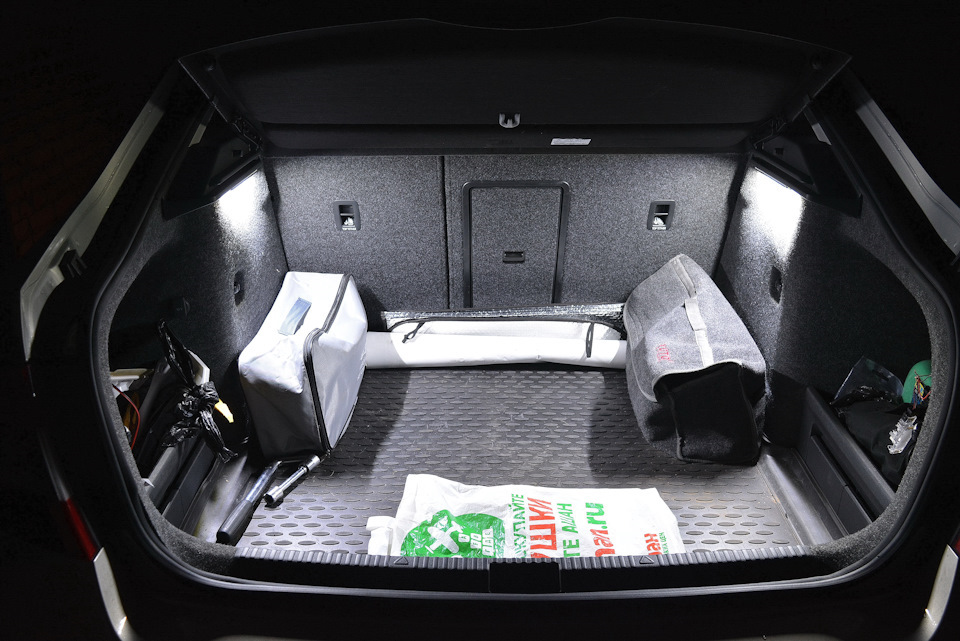

Приветствую всех, давно ничего не делал с машиной, все тьфу тьфу хорошо. Не так давно менял заменил себе салон, а после замены у меня появились 2 предмета, которые я давно хотел.
Запись про это увидел давно у Dmitrij551, Подсветка. Если честно лень было покупать плафоны, даже планки диодные. А тут звезды сошлись.
У меня в багажнике уже установлены диоды, свет есть, но мало.

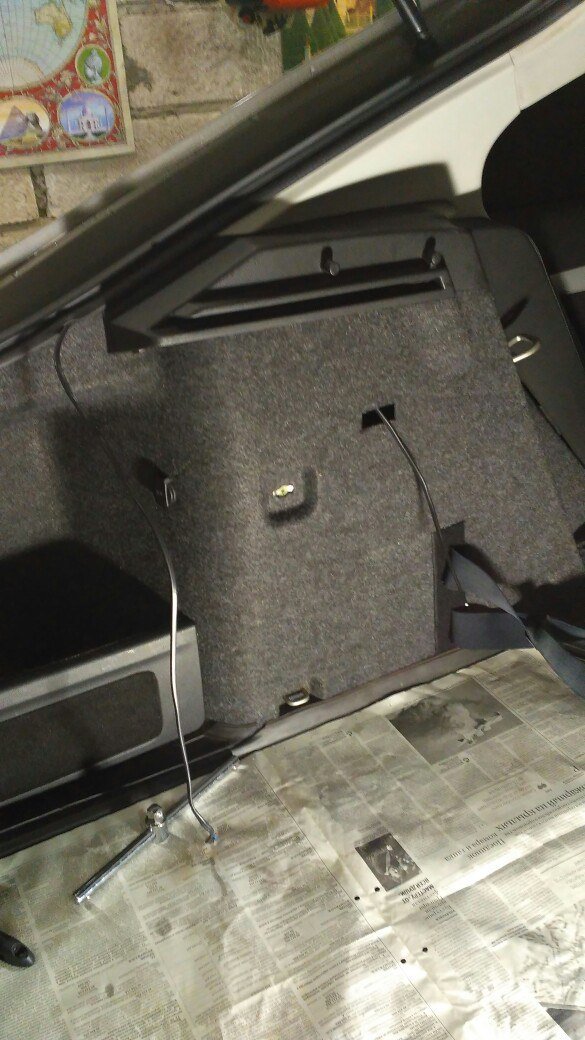

Ну а дальше процесс работы. Сделал лекало, чтобы прорезать отверстия для установки плафонов.
На валенке очень хорошо было чертить гелевой ручкой, нанес, дальше вырезаю. Немного подгонки и вуаля.
Следующий этап, это прокладка кабеля. Думал как проложить, даже было желание снять валенок, но не стал ничего ломать. Умудрился протащить по верхней кромке валенка.
После прокладки, остается припаять нужные провода, заизолировать мохнатой изолентой и убрать провод в гофру, все это было сделано. Питался от штатных проводов.
К сожалению диодов не нашлось, которые стояли уже в плафонах, взял другие, как оказалось более яркие, так что надо будет взять еще 2, которые поставил. Света стало в разы больше, мелочь, но прикольно.
Всем ровных дорог.

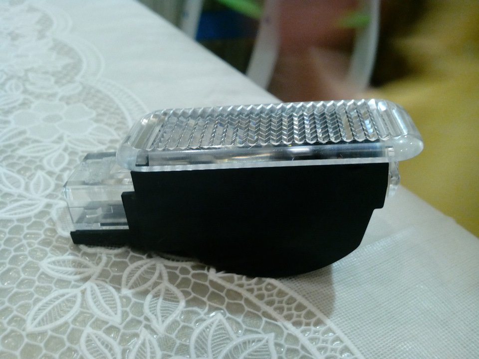

А те что с завода плафоны точно такие же?
Ну да. Это плафоны с сидений
Вот такие?
Они самые
Спасибо
