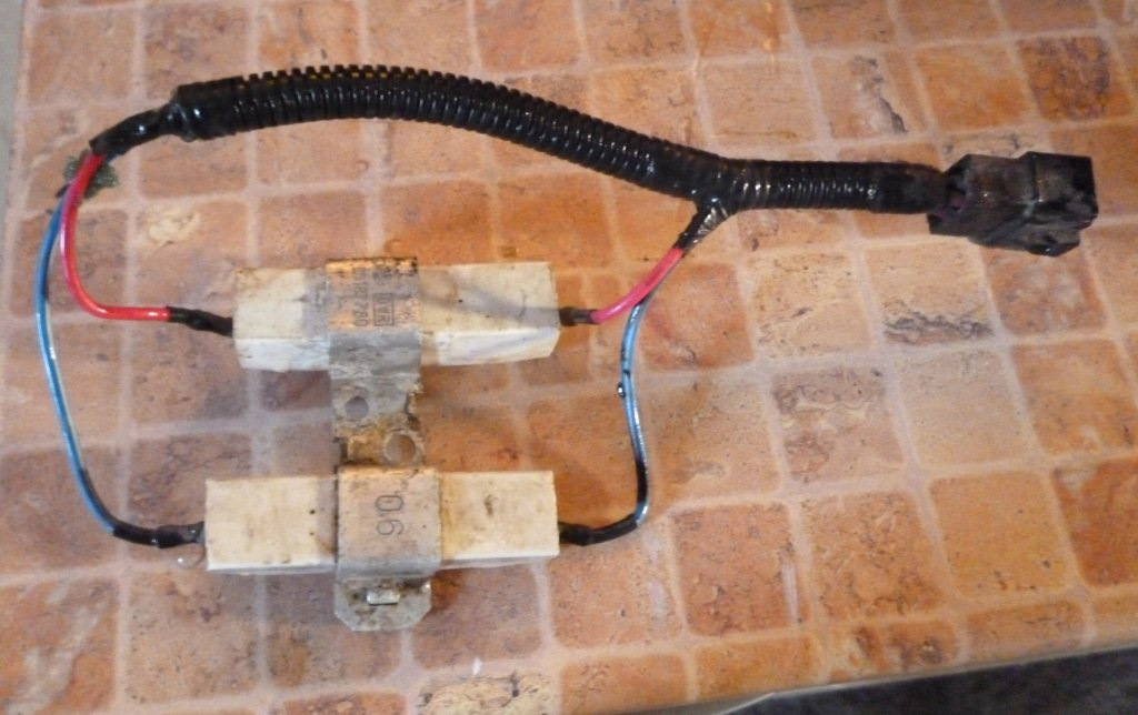

Вот дня 3 назад, рассыпался один из двух, керамический резистор. Я так понял он отвечает за работу вентилятора кондиционера, чтобы он крутился на малой скорости. Фото приложу ниже. Нашел его на exist.ru Цена порадовала, но не известно для какой комплектации, есть один для машин без кондёра, а есть два с кондёром. Заказал, думаю чтот если не подойдет можно будет вернуть.

Обязательно на новых герметиком контакты залей, а то они имеют свойство окисляться и в итоге отгнивают, как и произошло у тебя.
Прям полностью заливать?
Эти резисторы отвечают за включение вентиляторОВ, (обоих), тот что стоит на радиаторе СО и радиаторе кондиционера. Управляется включение на малую скорость мозгами, а мозги включают реле. Если кондиционера с завода нет, то и резисторов не будет и не будет малой скорости.
Значит один из них отвечает за включение вентилятора охлаждения двигателя?
Они параллельно подключены. Если один гавкнул, то вентиляторы будут медленнее крутить и он (второй) то же гавкнуть может, т.к. начнет сильно нагреваться.
Понял, спасибо большое буду знать
