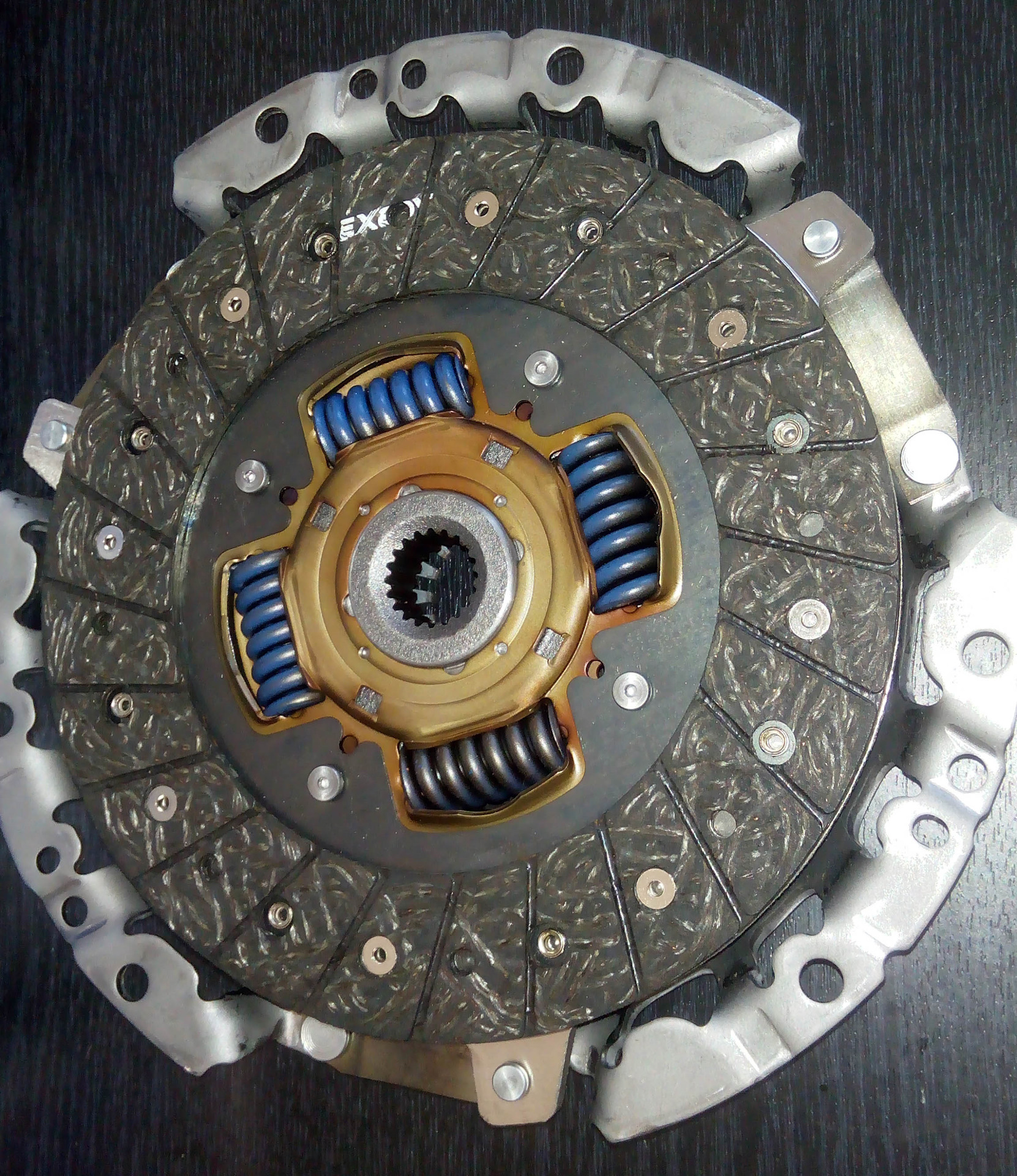

Визуально и по весу он много солиднее любого Вазовского, единственный косяк, что мною замечен, это обработка с торца, но это не так важно.
По фото ниже прекрасно видно, что ступицу точить не то, чтобы не надо, а даже некуда!

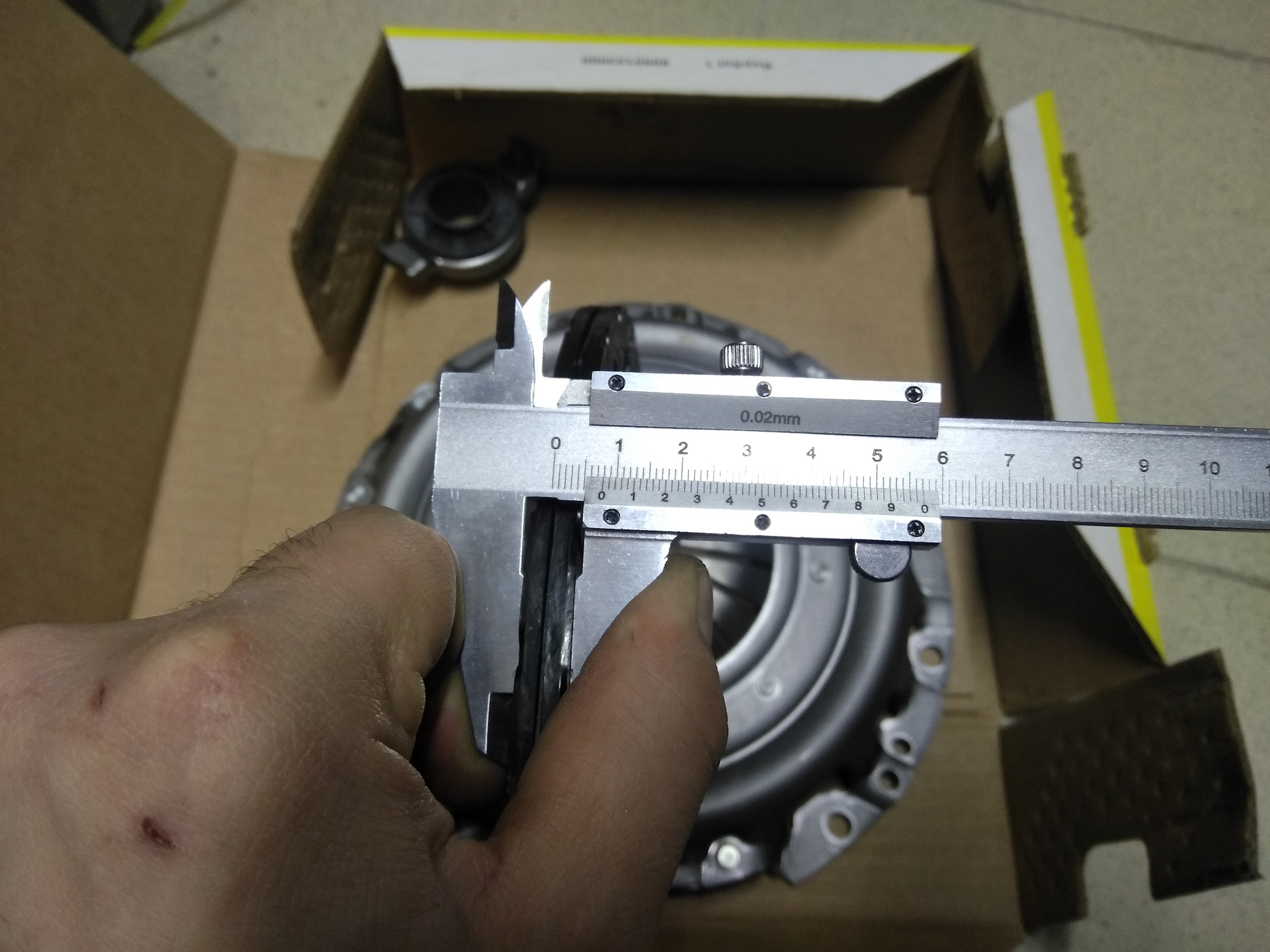

Толщина в сжатом состоянии должна быть как раз примерно 8мм, что практически соответствует Вазовскому диску, у которого 7,8мм.
Корзина Люк от Приоры, самое могучее и сильное из всего, что есть серийно выпускаемое, с самой широкой площадкой под диск шириной 201мм и внутренним диаметром 126мм, такие успешно ставят на турбо-моторы с давкой до 1.5Бар(по разной информации).
Диск встаёт изумительно на первичный вал

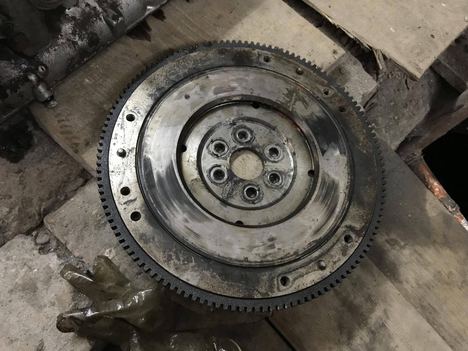

Про размеры:
Наружный диаметр рабочей части маховика составляет 202мм, внутренний 124,
Ведомый диск сцепления имеет наружный диаметр 200мм и внутренний 130мм,
Ведущий диск сцепления имеет 201мм в наружном диаметре и 126 внутреннем.
Этого более чем хватает для полноценного использования плоскостей.

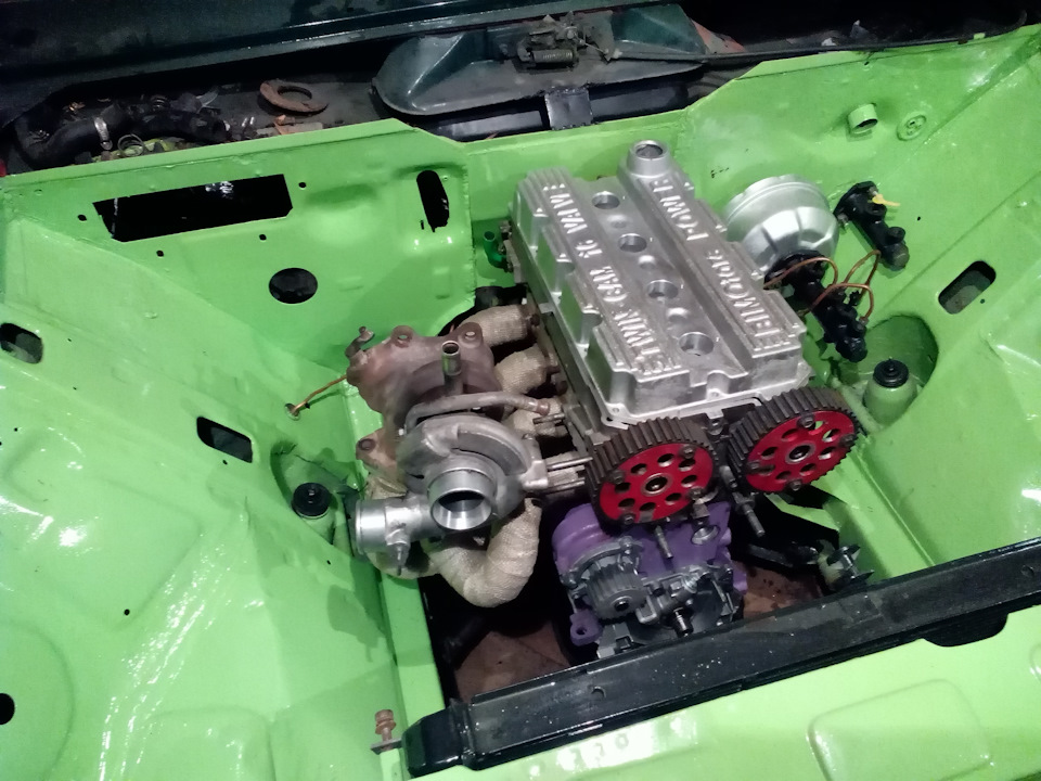

Просто собираю турбо мотор с давление 1.2 бара, встал вопрос о сцеплении, облегченные шатуны, облегченный маховик. Металлокерамика дорого стоит и жестко очень ездить, хотелось бы подобрать что нибудь дешевле и не сильно уступающее керамике. Твой вариант во всем очень подходит ))

У меня 16v турбо, с расчетной мощностью 250+.
С того комментария прошло 8 месяцев ))
И уже стало ясно из разговоров с владельцами подобных машин, что 5ст не держит такую мощность. Срок ее жизни продлевают так называемые ряды R1. Но и их рвет. Самое надежное это 4ст родом из СССР, у знакомого 340 л.с в жиге на стенде, уже 5ый сезон ездит на такой коробке.

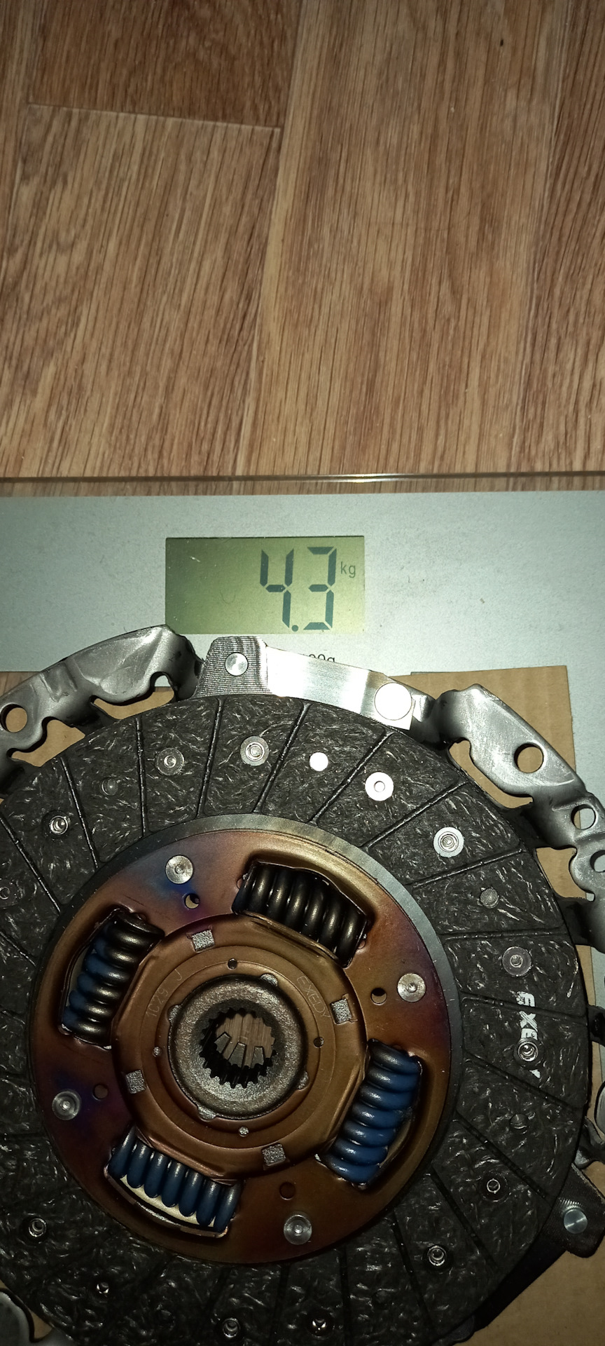

Если погуглить, то можно найти, что классическое сцепление весит 6.1Кг(почти как маховик), а Люк 2170 3.7Кг. По данным сайта "дождь".
Ты сам взвесь то, а то цыфры неподтвержденные…люк приора и люк шнива весят почти одинаково…
У меня домашние весы до 2кг, пишу же, что чисто по ощущениям заметна не фиговая разница.
wernum
Разница почти в 2кг это тоже самое? Люк 2123 весит 5.6кг.

Дополню, хоть и три года прошло, диск HYD108U с корзиной.Отдельно корзина 3.3

Если все новое надо просаживать маховик у токоря, потому что происходит недовыжим. потому что диск толще стандартного.
Диск толще буквально на десятку(7.9 в сжатом состоянии-не дополнял статью), она никак не влияет на это безобразие. У меня ведь как то работает на новом маховике.
Если сравнивать с люк приора диском толщина слишком большая на акценте. Классическая сцепа толще безусловно.
Пожалуй добавлю это в запись, если место будет, спасибо за наводку проверить!
Толщина диска аналогична Вазовскому. Сжимал уже по другому, по этому 7.8 вылезло сразу. У классической тоже 7.8-на всём АвтоВАЗе 7.8
Если что, то это тот самый Люк, по этому не думаю, что какую то роль играет +0.1мм на диске акцента.
