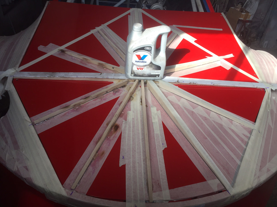

Ну вот и настал второй день изготовления капота из стекловолокна.
Мы пронумеровали все штапики, которые являются у нас маяками и сняли.

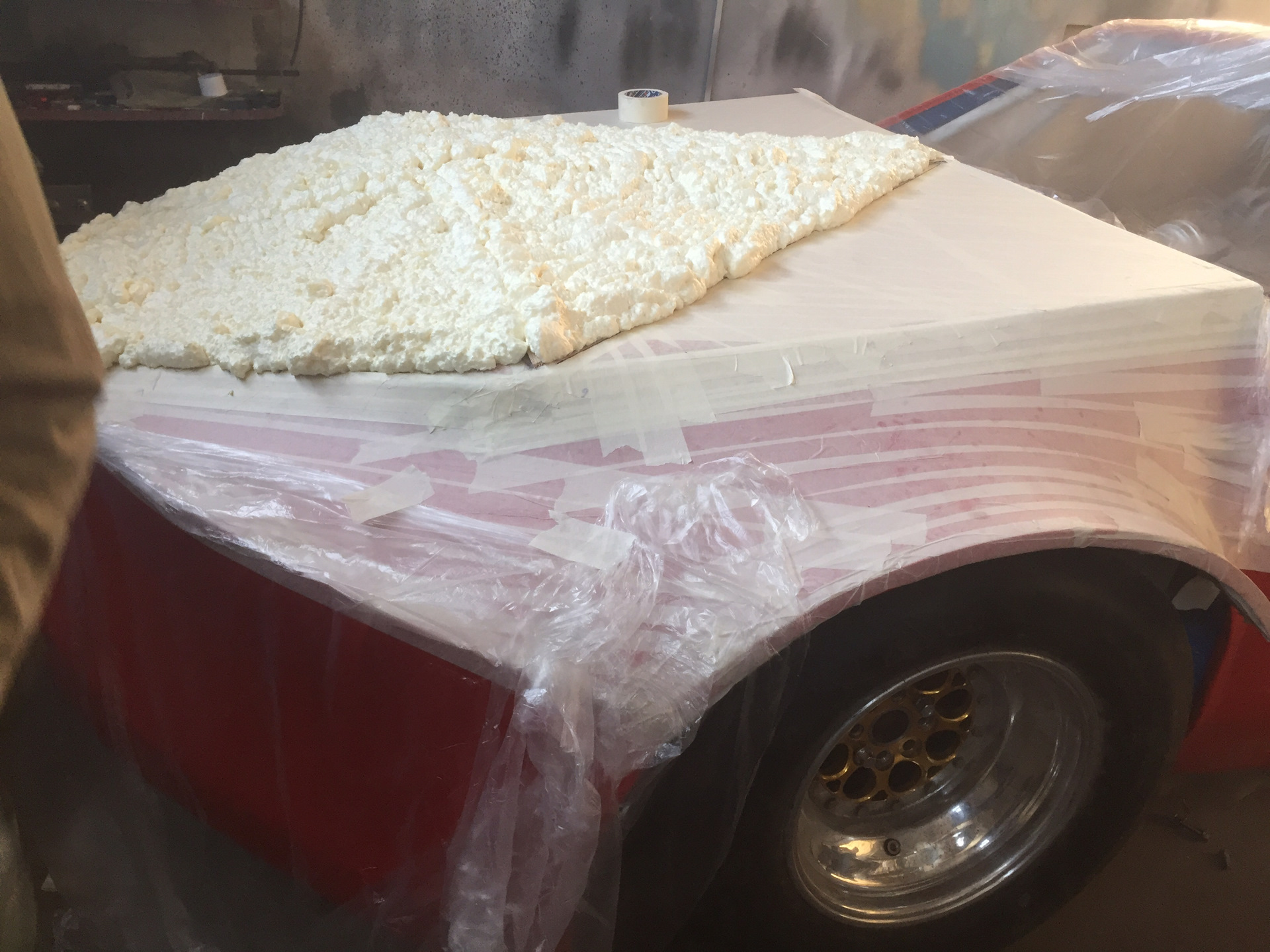

Заклеили весь капот малярным скотчем, что б не пачкать имеющуюся морду, да и вообще не портить её.
Затем выставили все штапики на место и прикрепили их с помощью, термо пистолета. Вырисовался снова силуэт. И мы все заперили монтажной пеной. Ушло три баллона по 750 грамм.
Ждем сутки пока все хорошо засохнет…
