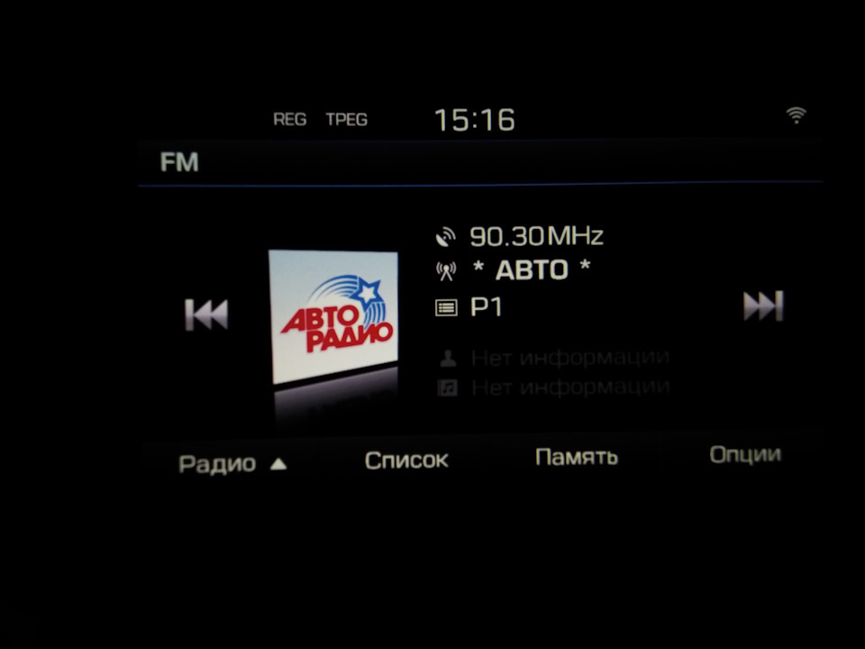

Совершенно случайно, нашел способ сделать отображение логотипов радиостанций на нашем ГУ.
После нескольких дней мучений, наконец собрал все логотипы радиостанций (один день), перевел PIDы в SIDы (еще один день) и закачал на ГУ. В итоге получилось вот что:
Получилось 49 90 иконок по всем частотам, на которых вещают станции в Москве и области + Ростов-на-Дону + Санкт-Петербург + Саратов + Тюмень + Нижегородская область.
В других регионах отображение работать не будет или будет, но не очень правильно (IDшники станций отличаются, но можете заморочиться сами).
Инструкция:
1. Разархивировать и переписать содержимое архива LAN5320_radio_icon.zip на USB-флэшку;
2. Пойти в машину, завести двигатель, вставить флэшку;
3. Выйти на рабочий стол. Для этого: нажимаем пальцем в середине экрана и держим около 10 секунд, пока не появится экран "Testmode Enabled (Dealer)". Нажимаем Ок. Появляется окно с цифровой клавиатурой: вводим 229877 и Ок. Появляется окно Software Version — нажимаем кнопку Back и попадаем в следующее меню. Далее меняем экраны кнопкой вверх на ГУ пока не долистаем до окна Test 1. Находим кнопку "Go out" и выходим на рабочий стол.
4. Через Тотал или штатный проводник переписать все файлы из папки Epg с флэшки в папку "\USER\System\Data\MARGE\Epg" на ГУ (можно перекинуть всю папку Epg сразу);
5. Перезагрузить ГУ скрепкой для надежности.
*Тем у кого стоит Менаврус, пункт 3 делать не нужно, можно сразу загрузить Тотал и выполнить копирование.

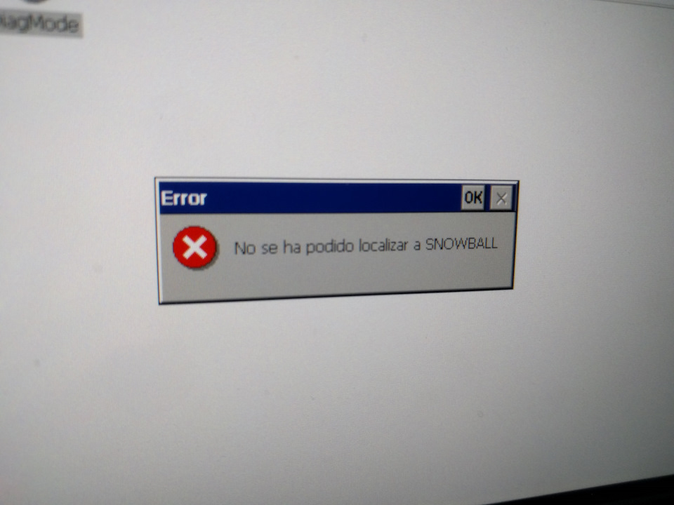

Спасибо за инструкцию. PIDы нашёл по форумам все, кроме одного (Радио Мегаполис 103,6 в Самаре). DiagMode не запускается — пишет ошибку как у Grumblerman . Больше никаких путей к определению PI кода нет?
Алгоритм такой для рисования картинок для станций?:
DiagMode запускать на ШГУ, смотреть для каждой найденной станции PID.
calculatori.ru/perevod-chisel.html — переводить PID из 16 в 10 систему и соответственно наименования картинок делать?
PID=7C00, значит иконка sid_31744?
Да, все верно! Ращмер 255х255 соответственно.

Короче, я ничего не понял. Экзешник, который должен был мне помочь определить pid станций не запустился на шгу. И выдавал такую ошибку
У меня запустилась без проблем, но неудобно было. Я плюнул и через сайт делал. Проверь картинки, может повторяются и из-за этого глюки.
Запустилась потому что Менако установлено, так подозреваю… У меня его нет вот и проблемы с запуском :(
нет, Менаврус тут не причем…
А что мешать может запуску?
Та же картина наблюдается… :(

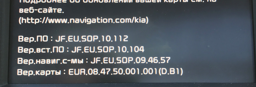

На 183 прошивке я так понимаю он не работает?
Должен работать. На 183 прикрыли обычный выход на рабочий стол вот и все.

1. Какая версия прошивки?
2. Попробовать создать папку…
Версия 112
Тогда вариант — создать папку и попробовать скопировать файлы туда
