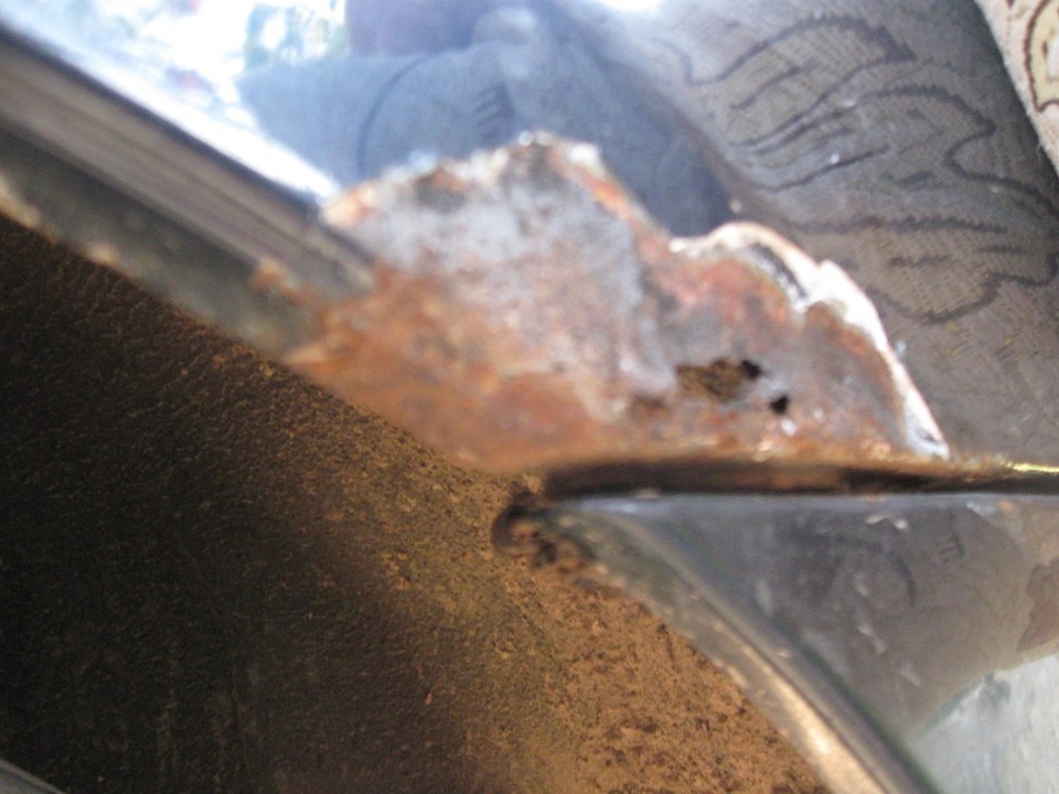

Немножко вздулись края на задних арках.Решил это безобразие удалить(перед грядущей зимой, солями, реогентами…)Закупил уже любимого раптора(решено задуть пороги с арками, капот и спойлер(лопату)(спойлер потому, что жопарукий маляр покрасил так, что через год мой элемент покрылся пузырями и потрескался)и диски.Вскрытие показало…

Ого 0_о вроде и машина посвежее моей а вся уж в дыркая …реагенты сыпят ?
Результат работы(пока без покраса)Не любят ипошки пендосов тоже.Мы решили, что прблема в результате скапливания конденсата внутри(всем на заметку)эти места нужно мовилить, антикорить, мазать, шмазать)тогда в слове счастье будет семь букв, а не четыре.">
Подскажи пожалуйста, у меня импреза 2006 года, пока что все хорошо и следов коррозии или ржавчины нет. Сможет сделать пост с указанием мест куда обратить внимание?
Самые пробемные места, это задние арки внутри(там нужно обязательно обрабатывать)!
