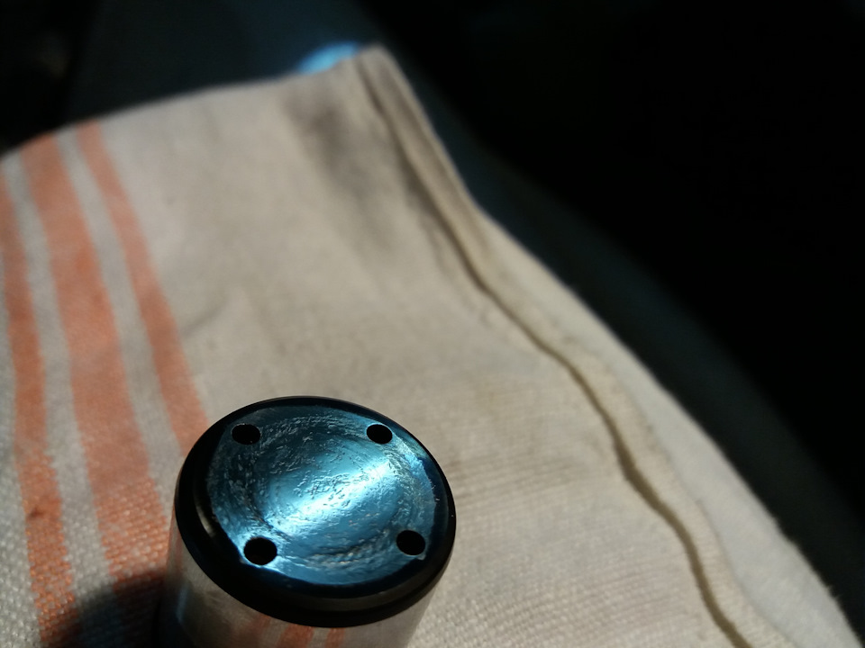

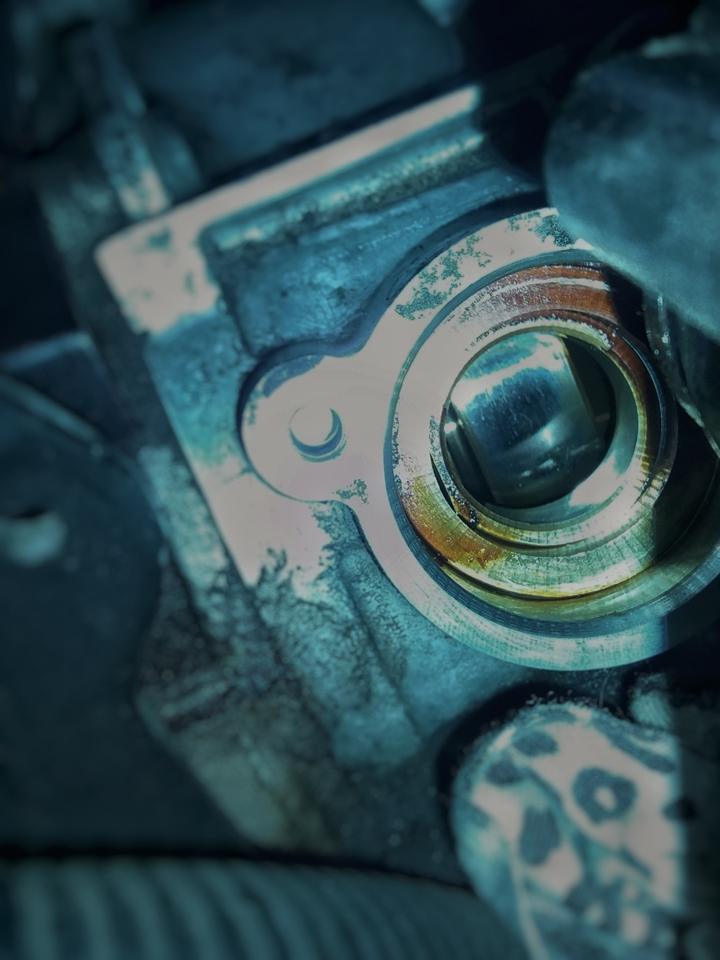

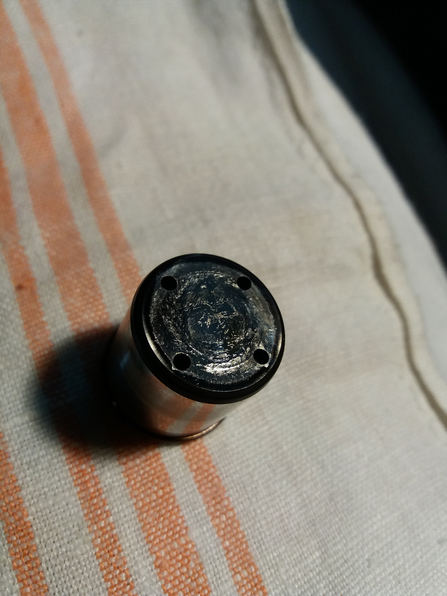

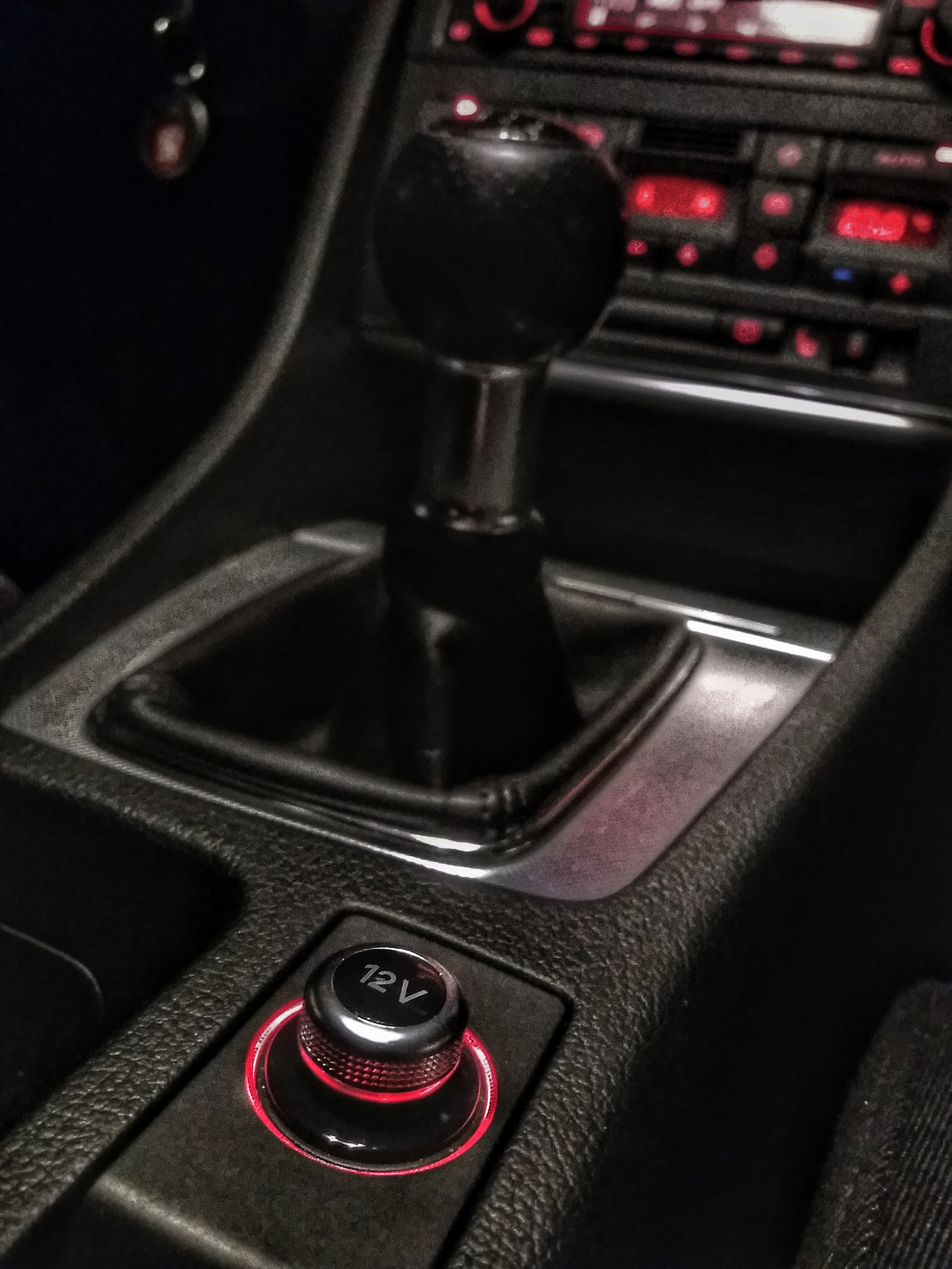

Изучив проблемные места мотора на просторах Drive 2, решил сразу после покупки провести профилактический осмотр потенциально проблемных узлов. Об этом по порядку… Всем владельцам 2.0 tfsi известны такая парочка как впускной распредвал и толкатель ТНВД)) По словам прошлого владельца он толкатель не менял и даже не знает о его существовании, в истории обслуживания пункт "замена толкателя ТНВД" я соответственно не обнаружил.Т.к. пробег у авто 196 000 км, голову лезли страшные мысли, картинки и цены)) Приобрел: толкатель ТНВД (06D 109 309 С), уплотнительное колечко (06E 127 248), а таке порадовал автомобиль и себя приятной безделушкой — заглушка в прикуриватель 12V/ При замене толкателя пользовался отчетом Замена толкателя ТНВД 2.0tfsi. Фотоотчет После вскрытия увидел следующее:
Один пункт из списка можно вычеркнуть.

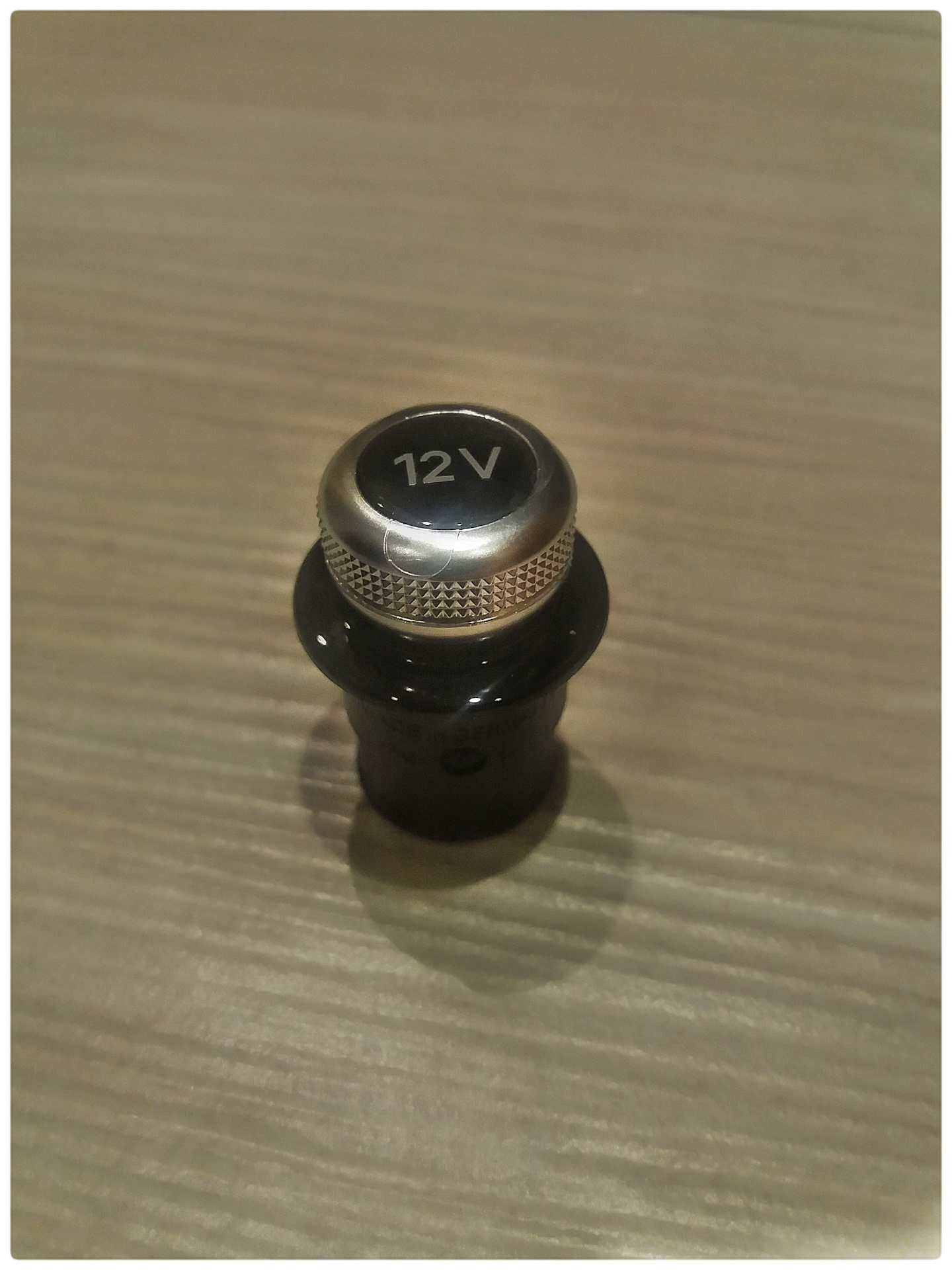

А что за заглушка?Универсальная какая-то?Есть её номер?
4H0919311
Спасибо)
Peratehnik
4H0919311
и не дорого :))
