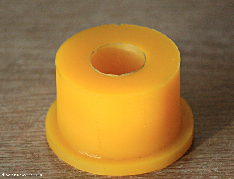

Если разодрать полиэтилен, то можно посмотреть комплектацию вблизи, а именно: у нас тут инструкция зелёная 1 шт, сайлентблок 2 шт.
Инструкция рассказывает нам, что в руках у нас не хендмэйд какой-нибудь, а изделие фирменное, PD group, со всеми реквизитами, всё по-взрослому. На одной странице написано про то, какой классный полиуретан вообще: устойчивый к смазкам, прочный, упругий и твёрдый (я даже подумал: "про сайлентблок ли я читаю?", но прочитав "предназначен для автомобильной промышленности", выдохнул: да, про него, про сайлентблок это). На другой странице написано, как ставить сайлентблок этот: демонтировать старый, очистить место от ржавчины, разрезать там же, где разрезан оригинал… что, Карл? Разрезать? Не бери в голову, это общая инструкция, а не для этого конкретного сайлентблока. Просто ставить его должен компетентный мастер. Рекомендуется при установке смазать втулку стабилизатора (смазка в комплекте) и установить на посадочное место и зафиксировать скобой. Реально, так и написано, Карл. Это инструкция от втулки стабилизатора. Вот почему её надо резать. Ясно, смазка, вероятно, в том же комплекте, со втулками стабилизатора. Оно и к лучшему, Кутузова доказала, а все кто говорит, что смазка в пакетике рвётся при доставке, при этом общий пакет не получает повреждений, я вам так скажу: "это у вас она рвётся при доставке, у меня посылки приезжают в целости, а если упаковано криво — то криво и будет (делай нормально — будет нормально)". Вспомнилась история месячной давности где обсуждали, как взрослый мужчина купил колечки в приборку, а они ему пришли битые и вся посылка мятая (ссылку не даю, там ад, а у нас всё про позитив), так вот, мне мятые посылки никогда не приходили, хотя отправлял я их за последние пять лет очень много, а получал просто много. Так вот, там взрослый вроде бы человек такие сопли распустил, что моё нытьё про смазку просто цветочки с бабочками.
Вернёмся к нашим сайлентблокам, каждый из них лёгким движением руки разделяется на две части. Не знаю зачем так сделано, оригинальный сайлентблок цельный.
Если присматриваться, то ямки и здесь есть.
И пузыри тоже.

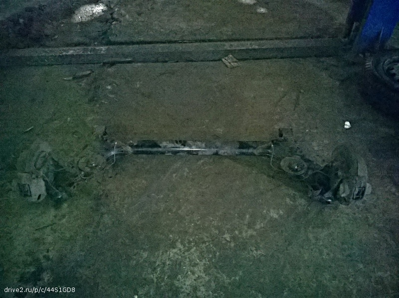

Мастер пережал тормозные шланги, раскрутил штуцер и заглушил тормозную магистраль. О, как. И принялся снимать балку. А говорят, что и без съёма можно. Но то говорят, а тут делают.
Пока я фоткал всякие резинки, балка уже переместилась на пол.
Вот как выглядят кронштейны балки. Нормально выглядят, как по-мне.
Пока я их фоткал, один сайлентблок из балки извлекли. Вот он по сравнению с полиуретановым.
А вот оба штатных сайлентблока, пробыли они с нами 190+ тысяч километров, ни разу не менялись.
Пока я фоткал, оба новых сайлентблока уже в балке.
Вскоре и балка оказалась на месте. Примечательно, что мастер предложил старые болты установить, он уверен в их крепости. Уверен, Карл. Но мы поставили новые. Если что — приползу на эвакуаторе.

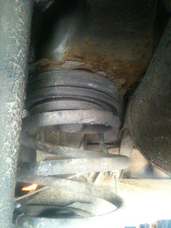

Чтобы сломать заднюю пружину надо грузить багажник корнеплодами (опционально цементом), я это уже знаю. Что надо делать, чтобы сломать переднюю пружину — я не знаю, но я сломал. Пружины в очередь на замену.

В первые вижу такой саленблок, я себе нормальный полиуретан в втулки заказывал уже 2года езжу. Мне кажется ваш соленблок прослабится
пробег засёк, ждём их кончины
после смерти закажу другие, с этим проблем нет

За счёт чего жестче становится? Сайлентблоки на работу амортизаторов и пружин никак не влияют. Я бы сказал на хорошем полиуретане машина более "собранная" в управлении становится
За счет того что они сделаны из пластика и сравни по мягкости, что мягче будет пластик или резина!
EvgVZ
Правильно, она и становится более собрана из-за жесткости полиуретана.
Т.е. получается если я поставлю полиуретановые проставки под пружины вместо резиновых, машина более жёсткая станет? .железная логика
Причем здесь проставки?!
Я говорю про точки опоры машины, это касается салентблоков и втулок!
Притом что сайлентблок работу амортизаторов с пружинами никак не влияет
EvgVZ
вообще сама фраза "машина становится жёстче" дурно попахивает какими-то догмами теоретиков
Можно по разному назвать, кто то говорит собраннее и кайфует от ощущения каждого камушка под колесом, а кто то говорит жестче .кому эти ощущения не нравятся .
Если собрать во всей массе ход на сжатие всех резинок и сравнить с полиуриетаном то у последнего ход будет меньше . а значит можно сказать что ход подвески стал меньше .те она стала жестче )))
это всё на уровне субъективных ощущений, а ещё так говорят те, кто не пробовал сам, но слышал как кто-то пробовал и ему не понравилось. саму втулку можно надавить и измерить жёсткость, собственно это шкала Шора, и полиуретановая будет жёстче резиновой, но совокупность всех резинок не измерить простым способом, можно только ощутить жопой на уровне "нравится/не нравится"
так вот, статистически противники полиуретана даже не испытывали на себе это "нравится/не нравится", а говорят о том, что "тачка жёстче становится". я их называю теоретики (это не обидно, это не клише) но ведь, если мы говорим о нексии — ей жёсткойсть не повредит, об этом знает каждый, кто пересаживается с нексии на другую машину
я даже больше скажу, по моим наблюдениям, почёрпнутым из бортжурналов тачек, на которые я подписан (а я подписан на много и всех читаю) противники полиуретана — они, во многом, потому противники, что не могут себе его позволить финансово. денег жалко, банально
я не поборник полиуретана и не противник, у меня просто сдохли втулки и я ставлю другие, чтобы получить собственный опыт. с момента как я поменял первую партию втулок я не проехал и 1.5 тысячи км, мне обо всём этом даже сказать нечего, моя жопа не ощутила "нравится/не нравится" и каждый камушек под колесом
Какие пружины думаешь брать?
не знаю, я в них не разбираюсь :(
Видимо через не которое время к замене прейдется разобраться)
для начала можно штатные поставить, не ездить же с поломанной пружиной :)
А у тебя они есть или покупать надо?
у меня нет ничё, надо покупать
мож на СТО есть (наверняка)
Тоже верно)
Я мож че не догоняю, но родной сайлент с прорезями и четким углом их установки, тут просто массив
наверное, надо попробовать полиуретан :)
Затягивали болты уже на земле или на подьемнике ?
сначала на подъёмнике, потом на земле
О, получается эти сайленты из двух половинок, чтоб их было можно легко вставить в балку. Одну половинку с одной стороны проушины, и вторую с другой. А иначе их с таким бортиком хрен запресуешь туда…
вероятно для этого они из половинок, да
