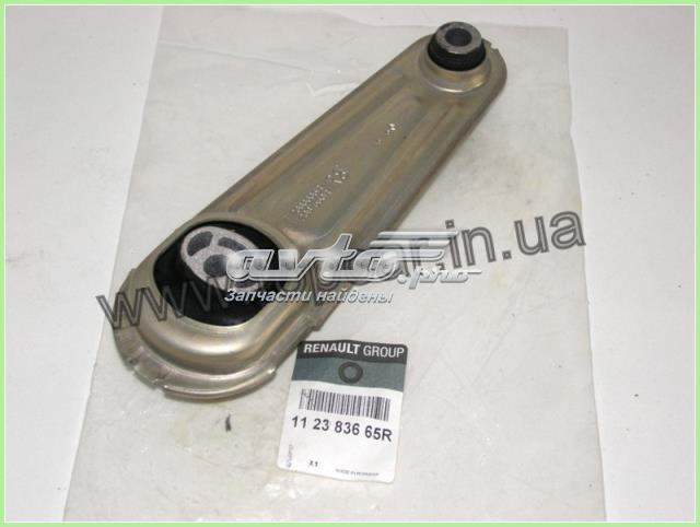

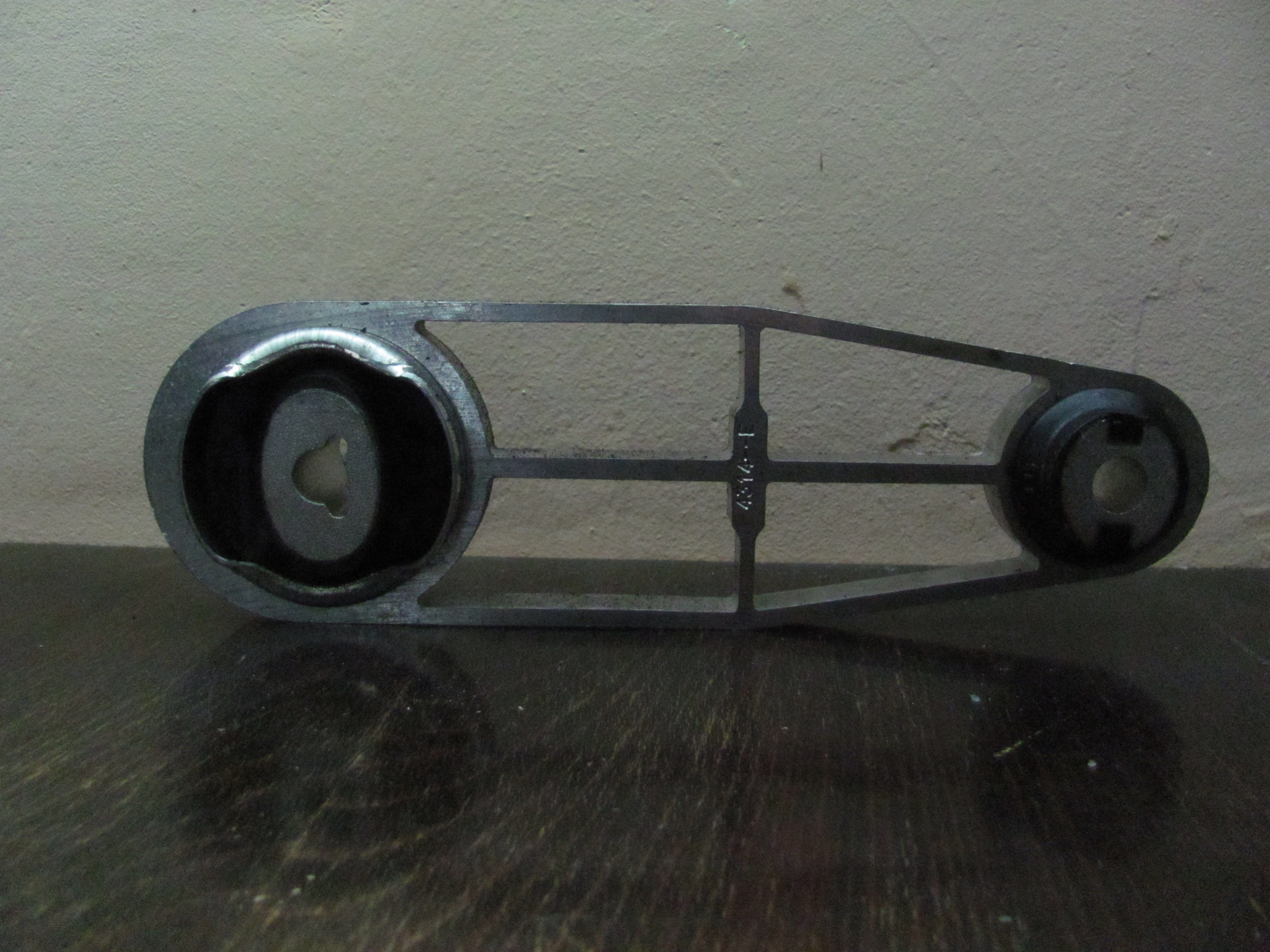

За 50 тыщ пробега устала нижняя опора двигателя.
Фотографировать старую не стал, т.к. визуально она в идеале, а на деле при движении при переключении с 1-ой на 2-ую в момент отпускания сцепления происходит 3 сильных рывка двигателя, аж кузов и пассажиров качает.
Заменил её на усиленную опору HUTCHINSON 532C52. Пропали провали при переключении передач. Вибраций по кузову не добавилось.

Плохо Иван форумы штудируешь))Можно было бы нормальную усиленную оригинальную опору от Кангу заказать и забыть о ней раз и навсегда.
Каюсь, задрайвил по-быстрому опору и закинул заказ в корзину :)
Просто хотел что-нибудь по-жёстче, но не акустическую от Мегана.
У меня вроде бы родная еще жива, но это благо что верхняя доп.опора www.drive2.ru/l/9774706/ стоит но все же хочу ее на эту от кангу заменить.
На прошлой неделе снял SASIC, вернул старую оригинал…
Так в от к чему я, эта от Кангу производит впечатление — что будет жестко, а вот оригинал исполнение именно то. Да еще резина на оригинале конечно отличается.такая мягкая (видно с нормальным содержанием угля или его отсутствием вовсе).
Есть опыт и отзыв эксплуатации этой опоры не на Кангу?
У меня родная еще стоит.Но судя по отзывам эта от Кангу надежная.Просто есть детали на которых не стоит экономить.В Мегане это к примеру опоры передних стоек, как показал опыт ничего долго не ходит кроме оригинала.А по этой опоре вот один из примеров www.drive2.ru/l/459653310966697001/
Ну один пример не показатель. Тем более Меган. Машинка то поменьше. Вот и я решил что с опорой мотора нет больше экспериментов. Если старая вконец порвется — оригинал на замену.
На логановскую опору похожа
Я тебе больше скажу — у них 1 каталожный номер ;)
Я свою опору с Логана продал владельцу Кашкая — www.drive2.ru/l/288230376153180029/
Ну так контора одна же)))
я себе такую ставил, она мне показалась очень жесткая, выбрации на холостом ходу, двигатель громче работал. Пришлось покупать оригинал, после чего машина преобразилась до неузнаваемости.
Тоже слышал об этом, опасался, поэтому родную оставил в запчасти, не выкинул.
