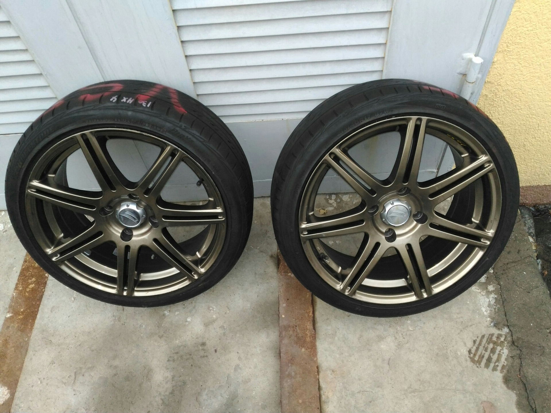

Диски😍
Сам от своих задних тащусь ))))) хе

Диски огонь!
диски прекрасные !
bridgestone beo s03
Не спорю )))

А ездишь на каких дисках и резине?
Езжу на 16 205 50
А, ну примерно одинаковый диаметр с этими 17ми катками
Ну да, и вес такой же. Примерно. Это роли на стенде Ярик сказал не играет
Если сильно будет отличаться диаметр то и показатели со стенда будут тоже не точными
Различаются от чего ? Спереди то одинаковые 17 е а будут 16 е такого же веса
Вес если одинаковый на твоих колёсах и этих 17х это хорошо, но если твои 16е и эти 17ые отличаются между собой по наружному диаметру то и количество кобыл покажет на разных колёсах разное. Как ты думаешь какое колесо движку легче раскрутить, маленькое или большое? Отсюда исходит и время разгона, но если диаметр даже и отличается немного, не парься — погрешность будет небольшая. А так ради интереса когда снимешь свое колесо поставь на ровную поверхность рядом с 17м колесом и посмотри есть ли разница в высоте колёс.
Ок, глину обязательно тогда . )))
Не знаю что на это скажет Ярик, но это мои личные размышления.
Надо спросить у него ))) но я то буду катать на 17 а ездить на 16, так что по любому машине легче
