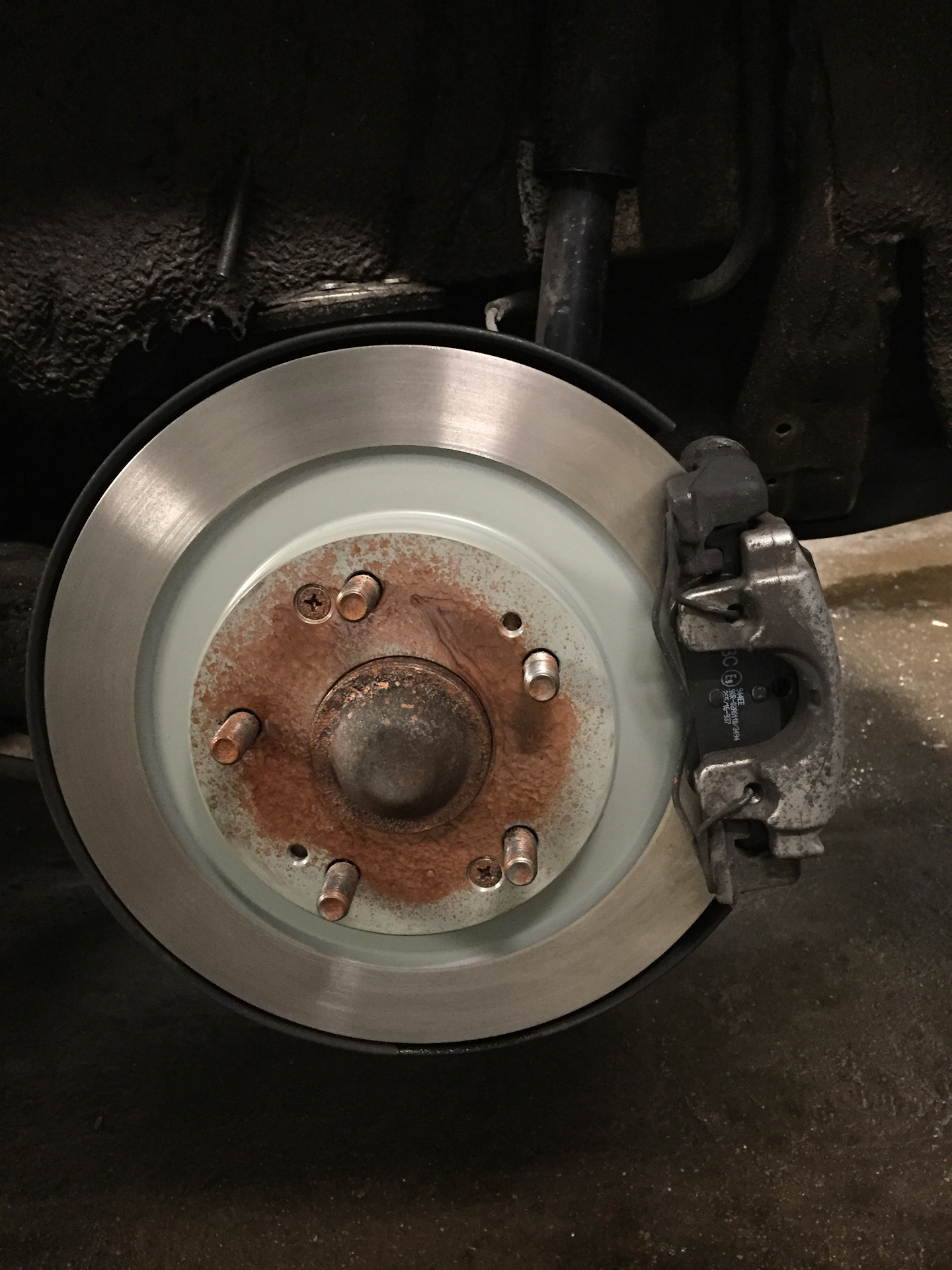

Вот и приехали наконец-то мои тормоза из Англии (ждал с eBay 20 дней),
сегодня в гараже у dimon0027 были успешно инсталлированы все комплекты EBC и обновлена тормозная жидкость. Большое спасибо Диме!
Кстати всем рекомендую его мастерскую, очень дружеская атмосфера, но главное Димон — мастер от Бога, всё делает, как себе, так что запасайтесь временем и к нему в сервис в г. Лобня, контакты могу прислать в личку.
Теперь о EBC, пока проехал всего 30 км., первые 20 км., каждое торможение сопровождалось скрежетом, колодки сдирали чёрное покрытие, домой приехал, вся красота ободралась :(.
Номерки для заказа тормозов EBC для Civic 5D IX (автомат):
Передние диски: USR1926
Задние диски: D1927
Передние колодки: DP22154
Задние колодки: DPX2181
Все ощущения, опишу после окончательной притирки.

Проехав после смены тормозов 350 км., могу с уверенностью заявить, что тормоза — огонь!
Первые 200 км. старался прикатывать, как в "азбуке", потом разошёлся и вжёг на МКАДе в спорт режиме, после серии коротких, но жестких торможений, устроил затяжное торможение с 150 до 40, а потом еще через пол километра в ноль на светофоре. В итоге увидел дым, исходящий от передних колес, далее разогнался и дал им остыть. И о чудо, тормоза не узнать, не скажу, что раньше они были плохие, до установки EBC, но сейчас по моим оценкам, добавилось примерно 25% к эффективности. Вообщем считаю, что не зря заморочился и потратился на них. Рекомендую!
