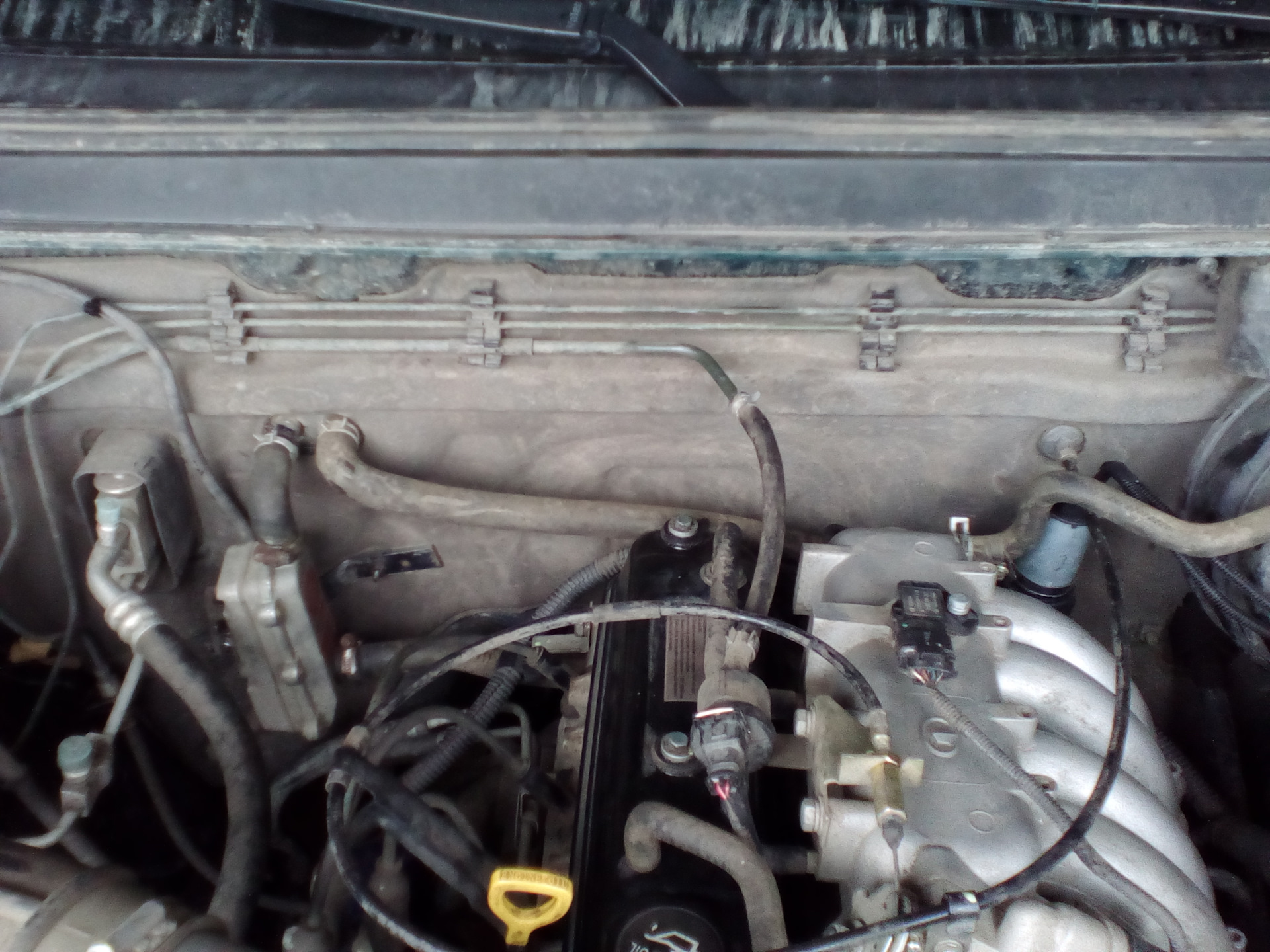

На 45 000 км произошел пробой прокладки ГБЦ в районе 4 цилиндра. (Абидна, слюшай! т.к. ждал этого тыс. на 70 км.)
Симптомы: сначала перестала греть печка,
затем стал уходить тосол из расширительного бачка,
при глушении двигателя появилось буль-буль-буль в расширительном бачке,
ну и густой белый дым с резким запахом тосола из выхлопной трубы.
Лечение: установка новой прокладки и дополнительная электрическая помпа в разрез линии: 4й цилиндр-печка.
В ДЕКАБРЕ 2017 пробой прокладки ГБЦ в районе 4 цилиндра.Пробег 59т.км. (14 т.км. отходила прокладка после замены. 14! Карл!) дополнительно установлен датчик 87градусов в нижний патрубок, скорость включения вентиллятора — сразу вторая. Продолжаем развлекаться!
Цена вопроса 11т.к/р.

Есть несколько решений этой проблемы. Установку дополнительной помпы мне предложил мастер на СТО. Он уже делал такую процедуру на китайских движках.
установка помпы дело нужное ! будет теплей зимой ПРОВЕРЕННО! ставь на отдельную кнопку! но не спасет надолго! я так делал. унас проблема с перегревом двигла при заглушении двигателя. температура больше сотни! на 4 цилиндре. Силыч борей решает проблему! почитай про него. если надумаешь ставить пиши.

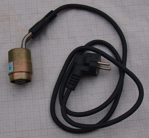

м.б. несколько ухудшилась циркуляция после установки подогревателя тосола
это естественно, если там стоит электро помпа от 220.
igortmb
я так понимаю теперь этот двух киловатник на выброс или в гараж на отопление.
вот как вариант, : сам пользуюсь вторую зиму-все ок www.autonahodka.ru/catalog/a0022685 при желании можно 2шт установить.
Рассматривал такой вариант, выбрал с помпой потому что циркуляция при подогреве лучше. Нагревается и салон и ветровое стекло. По инструкции к ТЭНу крыльчатка не мешает току тосола при работающем двигателе.
Если какое и было ухудшение циркуляции в районе 4го цилиндра — так там оно и так есть.
С установкой дополнительной помпы однозначно циркуляция улучшиться. так что снимать тэн не вижу смыла.
