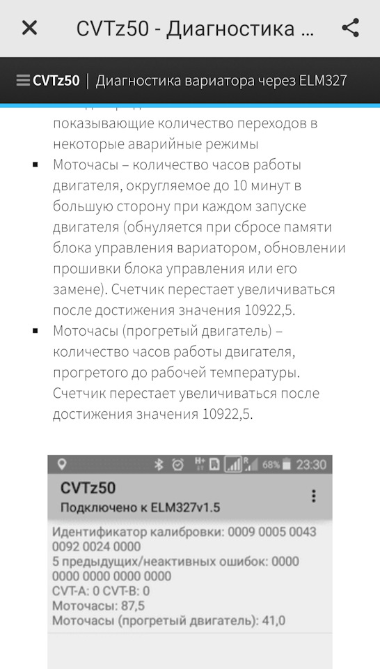

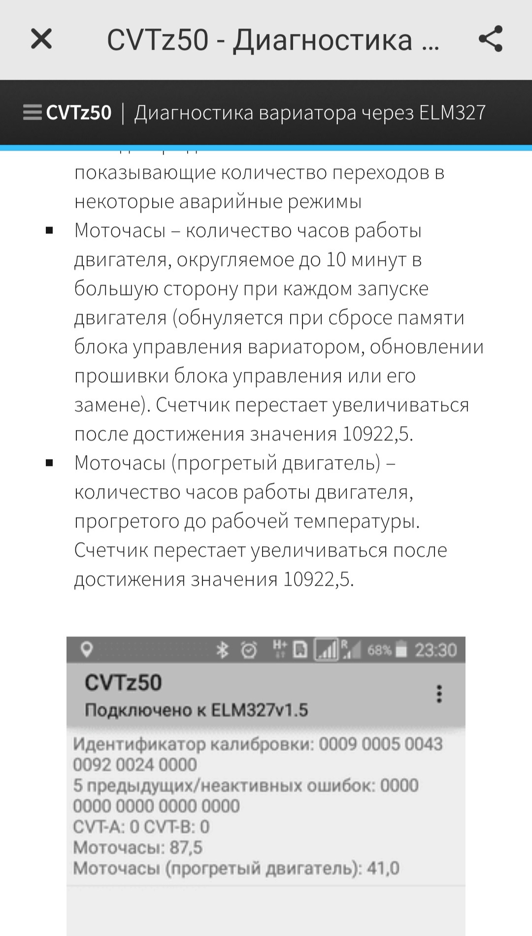

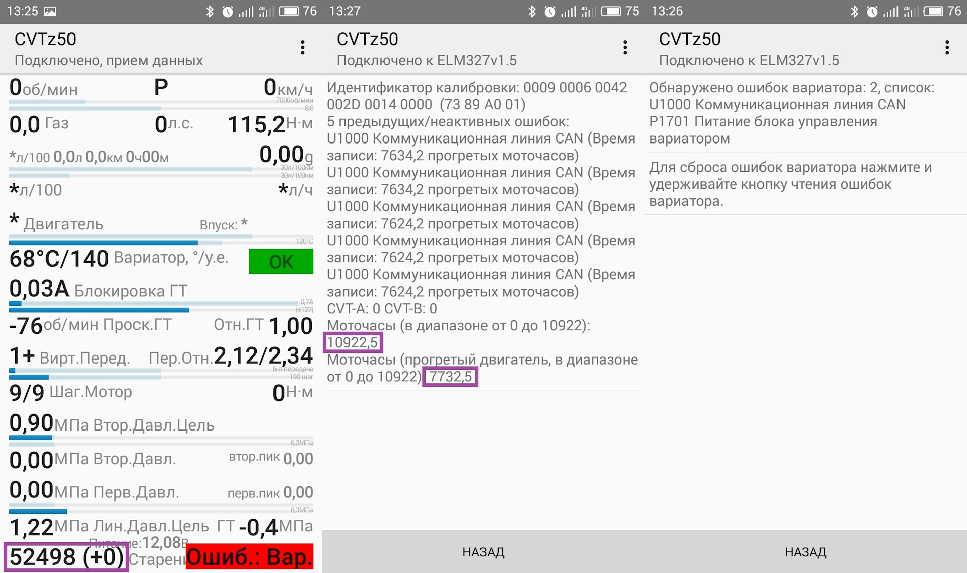

с момента покупки авто прошел месяц, конечно сразу при покупке было понятно что пробег скручен, но в последующем стало интересно на сколько 🤔
почитав много статей на drive2 приобрел ELM327-Bluetooth адаптер v1.5 и установил приложение в телефон CVTz50

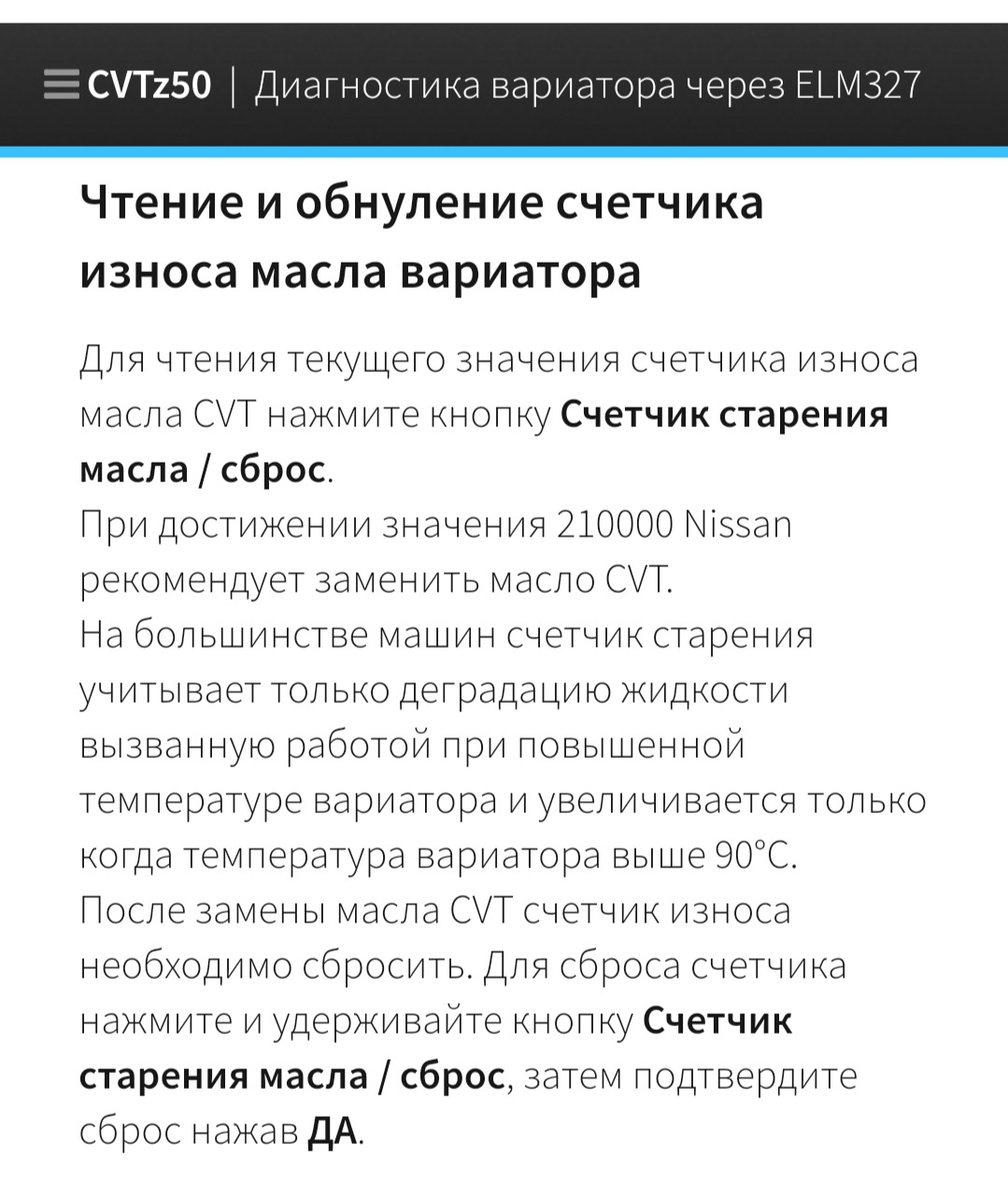

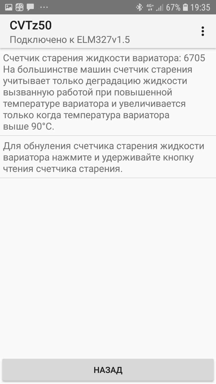

через программу CVTz50 (информация о программе вот тут cvtz50.info/ru/) можно узнать показания моточасов которые возможно в мозгах ни кто не менял / не сбрасывал (хотя это тоже возможно и способ очень простой www.drive2.ru/l/484754061917159859 ), стало интересно высчитать какой у этой машины реальный пробег…
имея следующие показания:
пробег на спидометре — 129382 км
счетчика износа масла вариатора — 52498 у.е.
моточасы – 10922,5 (максимальное значение, счетчик перестал увеличиваться)
моточасы (прогретый двигатель) — 7732,5

Подведем промежуточные итоги… с помощью полученных данных…
в следующей таблице мои показатели, думаю смысл расчета будет понятен…
P.S. все это условно… просто мои мысли в слух… ни кому ни чего не навязываю… вы можете предполагать что вам хочется… и рассуждать так как вам удобно… я просто собрал данные свел их в таблицу… и сделал выводы для себя… ваше право сделать свои выводы для себя…
мой итог таков…
предполагаю реальный пробег на моём авто на момент покупки от 250 000 км до 300 000 км…

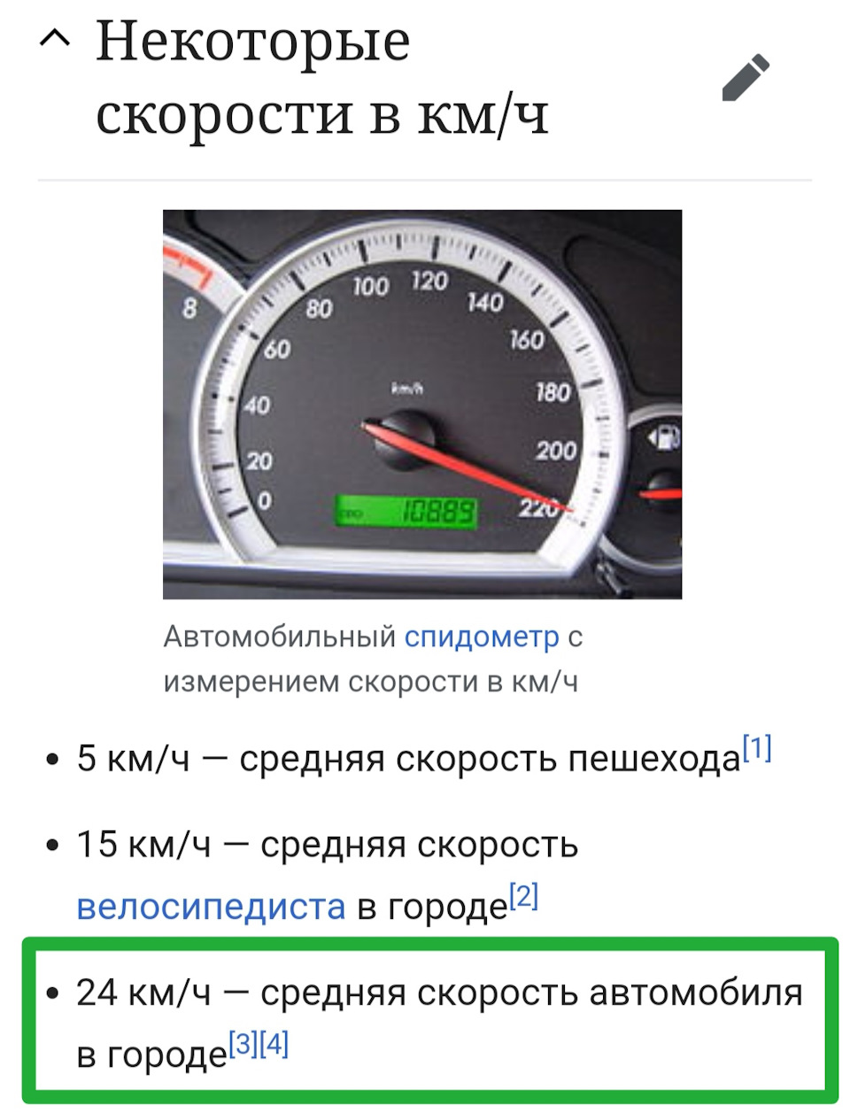

Км/моточасы=средняя скорость

54000÷4716=11км/час средняя скорость

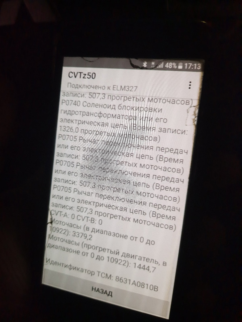

День добрый, узнал про эту фишку, чекнуть пробег по моточасам и удивился.Я второй хозяин, пробег скорее всего честный 204000 а по моточасам не сходится.
204000÷3379=60 км/час средняя скорость. Может машина по трассам ездила, а не по пробкам ? 🤔 Возможно моточасы сбрасывали 🤷🏼♂️
не сбрасывали это точно, там даже счетчик старения масла первый раз я сбрасывал.То что трассовая это хорошо, моих 50к там со ср скоростью 26км.Спасибо!

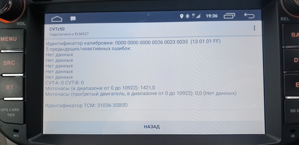

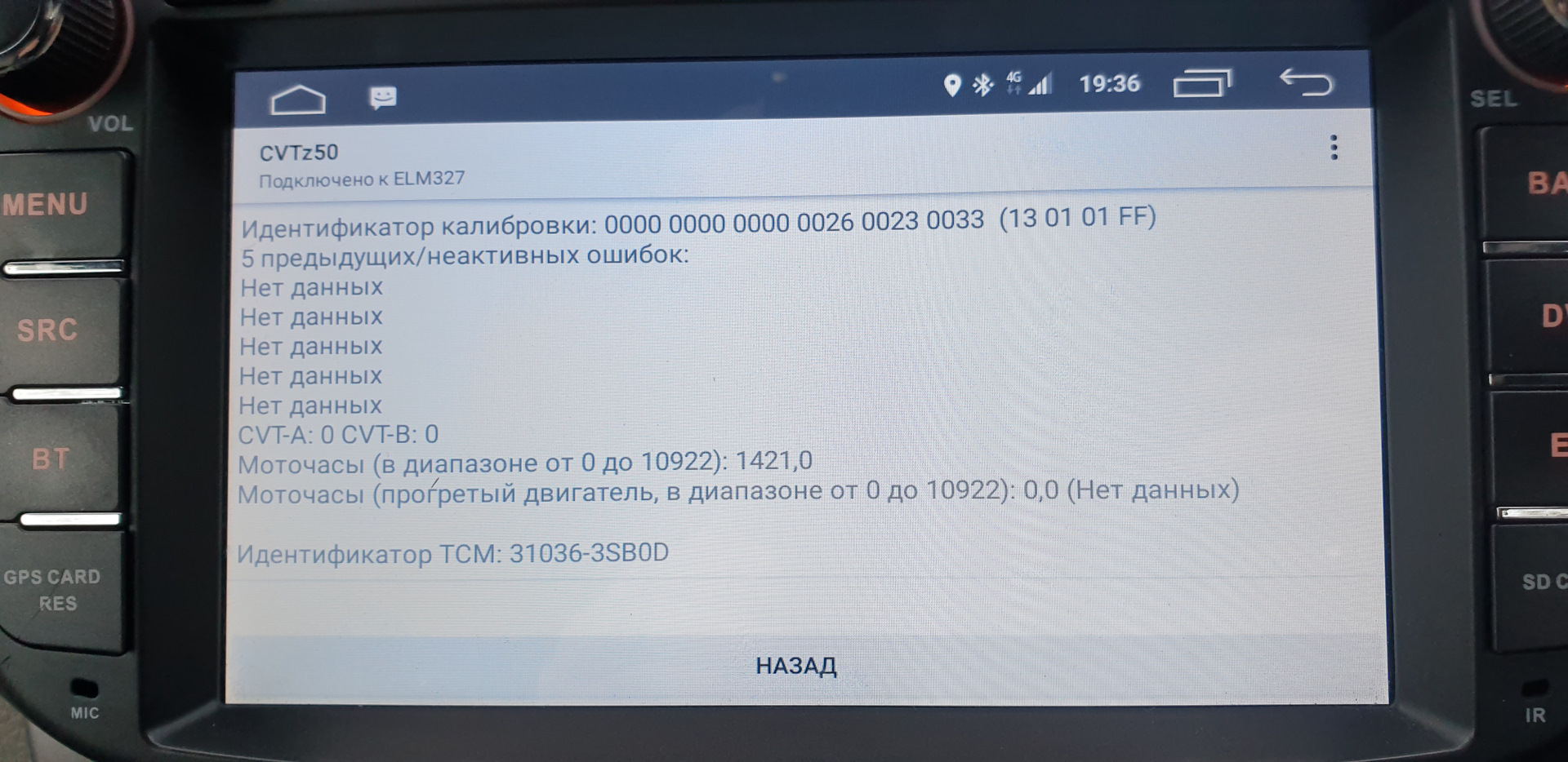

День добрый
На спидометре 12000
Какой реальный пробег
Добрый день. Странно что показатель моточасов 1421, а прогретых моточасов 0 нет данных. Тут уже что-то странное.🤷🏼♂️
Расчёт прост 1421 * на среднюю скорость пусть будет 22 км/час= 30000км
Или кто-то ездил со скоростью 8,5 км/час
1421*8,5=12000км

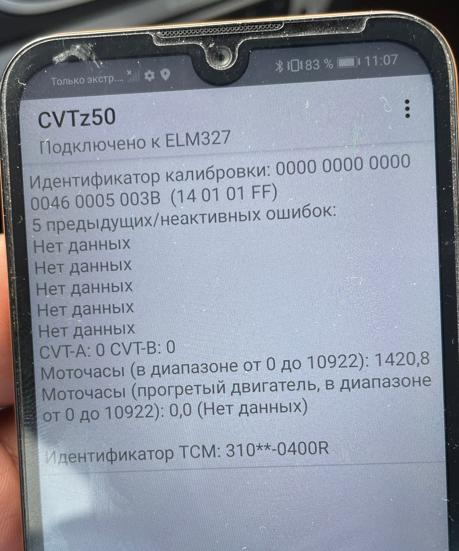

День добрый
На спидометре 12000

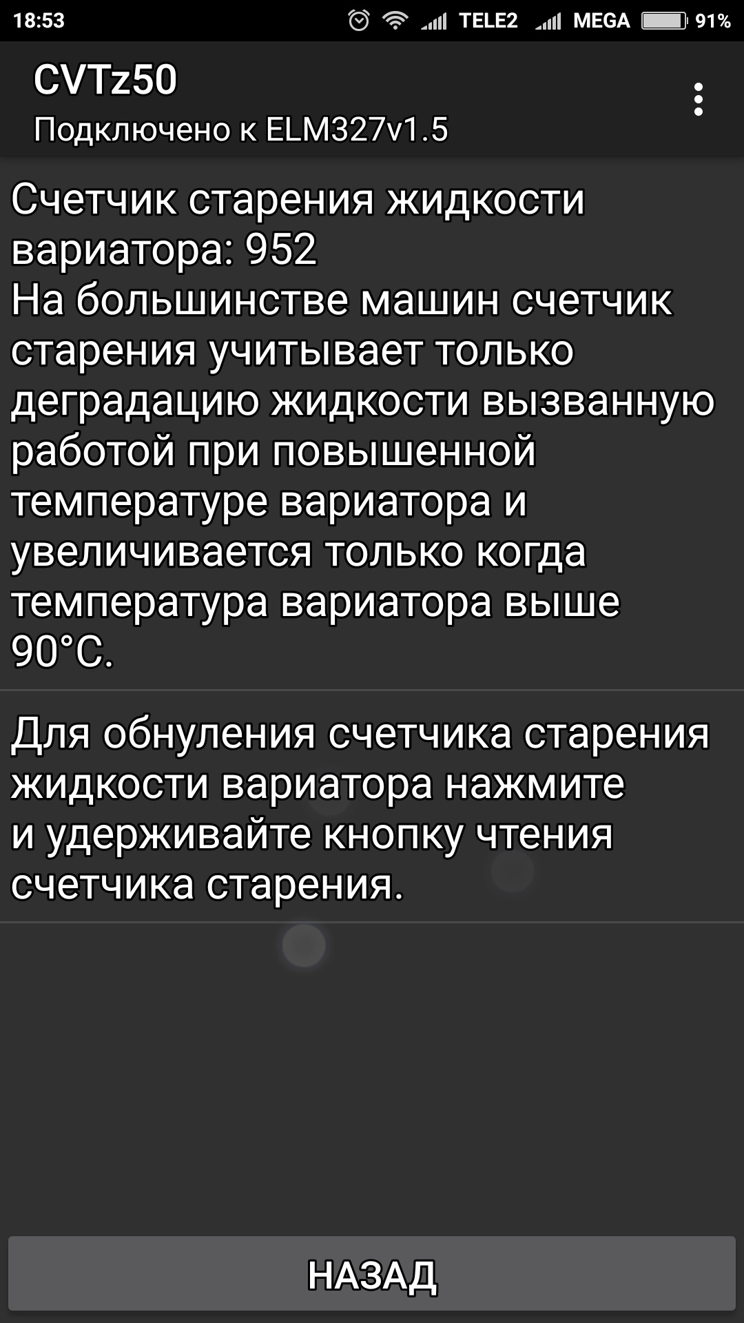

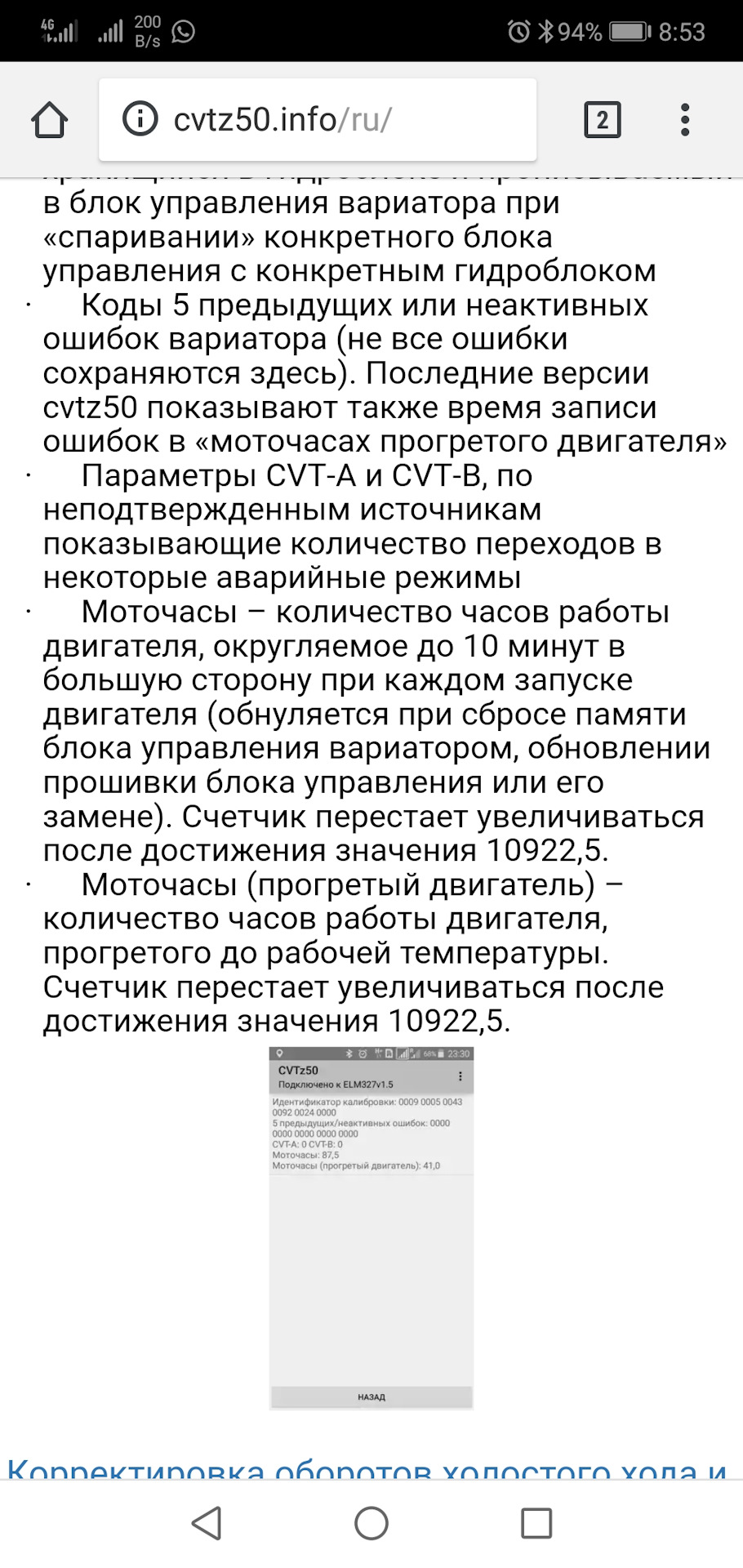

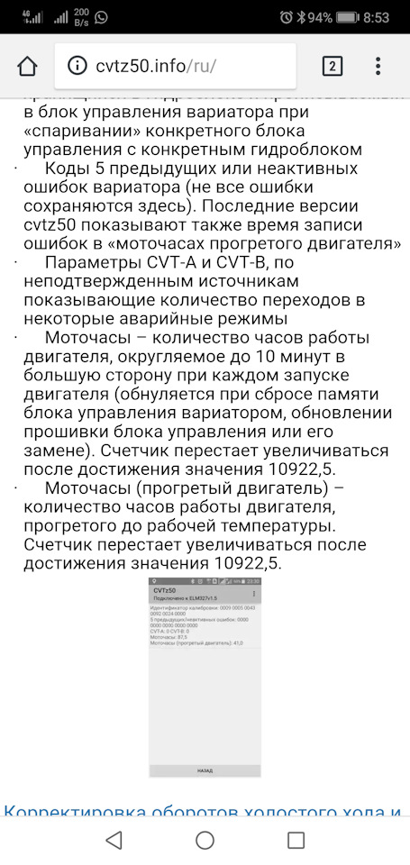

Счетчик старения масла начинает тикать после нагрева этого масла свыше 90с. А счетчик моточасов идет с момента как завели мотор.
По этим счетчикам не вычислить реальный пробег авто. Тк они носят исключительно информационную нагрузку о состоянии жидкости в коробке и на каких моточасах произошли те или иные ошибки. По моточасам можно лишь косвенно судить о том, сбрасывал ли прежний владелец мозги у коробки на ноль, тк при глубоком сбросе ошибок — моточасы тоже сбрасываются
По счётчику старения масл, пробег вообще ни кто не вычислял… 🤷🏼♂️🙂
Ну а остальное сказанное ни кто и не опровергал 🤔😉
дружище, вот ни где не нашел информации про то, что нужно складывать эти 2 показания моточасов, логично предположить, что общий счётчик это просто моточасы, а из которых в прогретом состоянии это другой счётчик (но при этом почему просто моточасы то должны перестать тикать ?), для начала нужно разобраться в этом, а уже потом делать расчёты.
Дружище, перечитай ещё раз все внимательно 🤝
Возможно если ты перечитаешь, то поймёшь…
1. Что ни кто не складывал ни чего…
2. Если ты прочитаешь инструкцию то ты найдешь информацию когда тикать перестаю…
3. Для начала сам разберись, потом советы давай другим 😉🤝
ты знаешь, я коменты читаю, много конечно путаницы, но где то уже увидел что вроде не складывают, но я мож не внимателен был, по таблице показалось что складывали эти значения.
Прочитай внимательно… Просто . прочитай . расслабься и прочитай винузу картинка расчета моих мото часов…
Мои общие моточасы перестали тикать . и я их рассчитал от прогретых моточасов и средних показателей % других… Все очень условно и примерно, из за чего ? Из за того что тикать перестали !

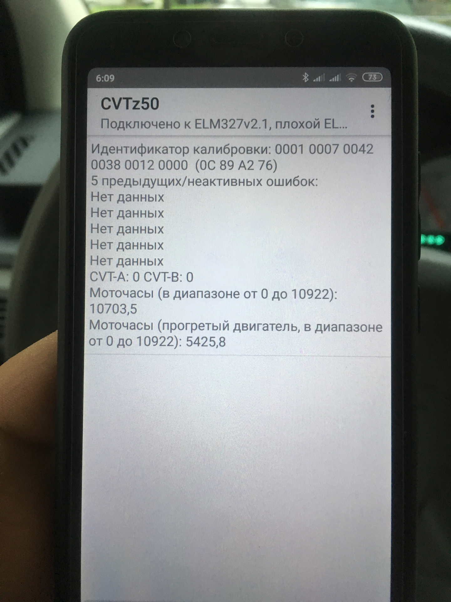

Вот можно ли все-таки верить моточасам в программе или нет?

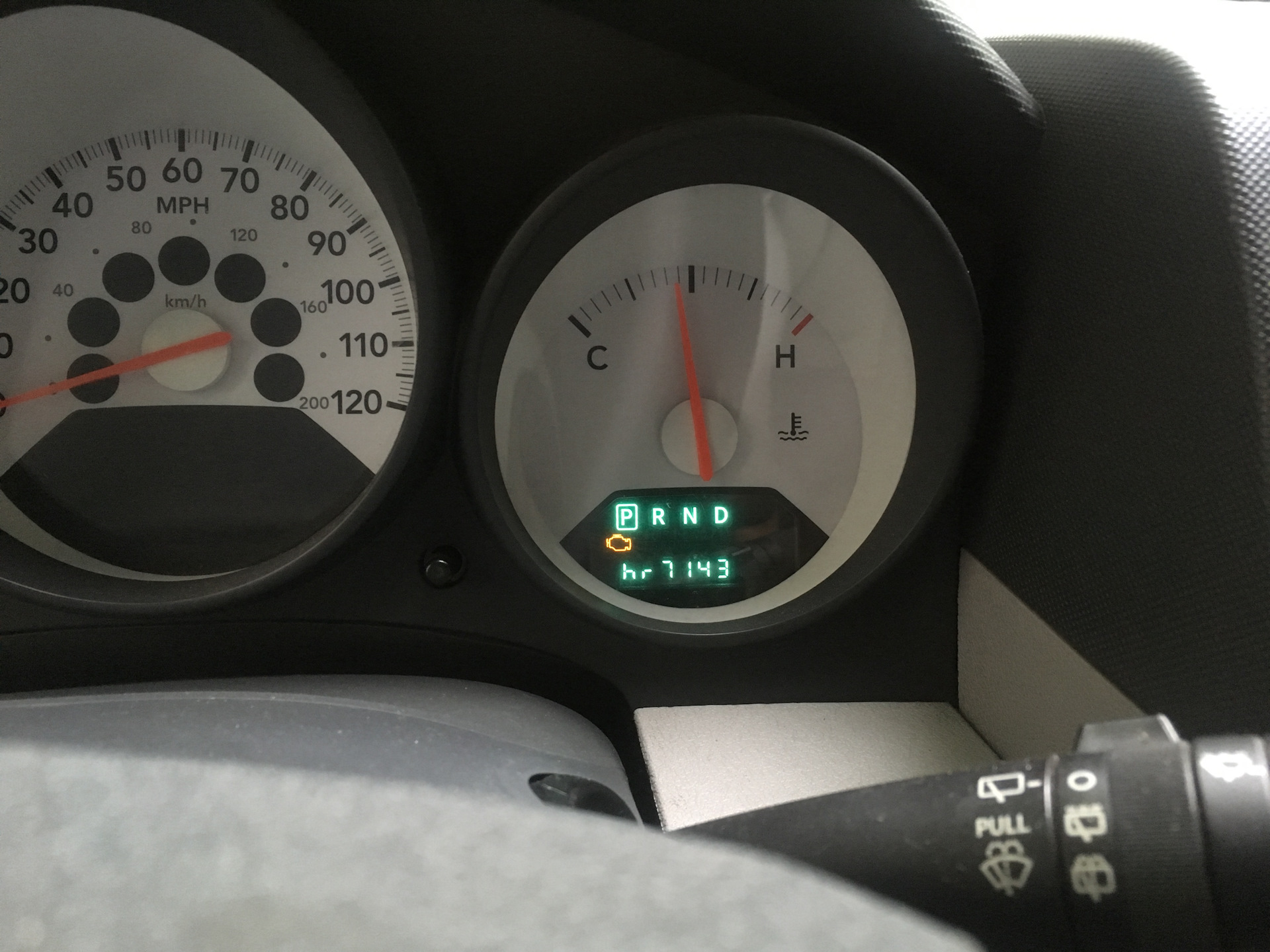

В моем Додже имеется родной счетчик моточасов и он показывает 7143, при этом на приборке пробег 110630 миль(177008 км). При этом раскладе средняя скорость получается порядка 24.7 км/ч. А вот через программу CVTz50 показывает, что моточасов у меня 10703,5 из них на прогретом 5425,8. И если взять в расчет, что по показаниям автомобиля, средняя скорость получилась 24.7 км/ч, то пробег должен быть у меня 264376 км (или 165235 миль), но по косвенным признакам авто там явно не 264 тыщи пробега.
Вот кому верить, моточасам на приборке или в приложении?
Как мне кажется, если бы в при скрутке пробега скрутили бы и моточасы, то показания были бы не верные как на приборке, так и в приложении, а так как имеется разница в показаниях — мне кажется, что это погрешность программы.
Думаю в мозгах правильные показания моточасов
Я еще поспрашиваю у владельцев таких доджей на счет совместимости моточасов, но мой салон и особенно руль явно не тянет на +- 264 тыщи пробега. И вариант с заменой руля исключен на 100% — я лично впервые снимал с автомобиля рулевое колесо, до меня туда точно никто не лазил. Да и кому придет в голову скручивать моточасы на приборке, при условии того, что для их отображения нужно совершить ряд действий? Просто так они не отображаются в борт компьютере.
Ещё можно предположить что приборка фиксирует фактически не округляя 🙂
10703,5-7143=3560,5 моточасов округлилось, но думаю многовато на округление получилось.
Ну вот и я предположил, что в программе не точно указываются моточасы из-за округления. Не знаю, как до меня эксплуатировали авто, но в моей эксплуатации большинство поездок на короткие расстояния, гораздо меньше 10 минут. Но погрешность согласен, довольно большая. На днях приедет нормальная елм-ка, еще раз протестирую, уже с учетом счетчика износа масла.

И все-же я вынужден признать, что пробег у меня скручен((( Получил сегодня нормальную елм-ку v1.5, сразу же подключил к авто и стал тестировать…через другую прогу удалось подключиться к мозгам и обнаружил ошибку по лампе в фонаре, которая была на пробеге 177779.2км, что в милях получается 111112, а сейчас на приборке у меня пробег 110630 миль.
Но вот моточасам в CVTz50 я все-равно не очень верю, хотя бы потому, что сегодня я зафиксировал пробег по моточасам 10705,2, неделю назад, когда делал первый замер — было 10703,5. За эту неделю я на автомобилю ни разу не подходил, замер сегодня был сделал сразу при пуске двигателя, но дело в том, что 1.7 часа в режиме работы двигателя точно не было, максимум 0.5-0.7 часа, не больше! Так что погрешность все-таки есть, но вот вопрос, на сколько она большая?

Сегодня тестировал машину специалист лаунчем — пробег оригинальный. А я просто неправильно переводил его с миль в км. Я просто умножал на 1.6, а там нужно было умножать на 1.609. Так что все-таки программа CVTz50 не верно считает моточасы и погрешность, получается, довольно большая.

Читайте внимательно инструкцию к программе cvtz50. Каждый запуск двигателя — плюс 10 минут.

Цитата:
Моточасы – количество часов работы двигателя, округляемое до 10 минут в большую сторону при каждом запуске двигателя (обнуляется при сбросе памяти блока управления вариатором, обновлении прошивки блока управления или его замене). Счетчик перестает увеличиваться после достижения значения 10922,5.

20 т.км — 500 моточасов
20000/500=40км/час
8 т.км — 600 моточасов
8000/600=13км/час
А стиль езды был один ? Что-то прям большая разница 🤔
(20000+8000)/(500+600)=25км/час
Так то средняя скорость сходится 😉
Разный. Водитель один :)

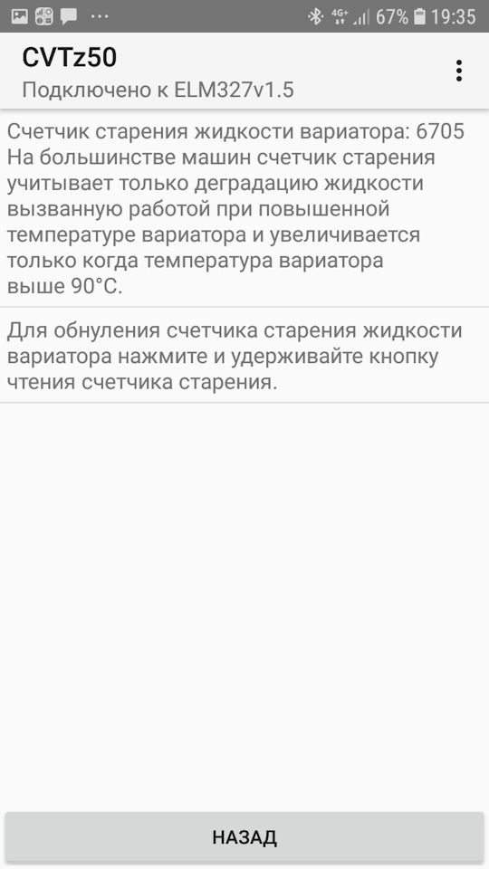

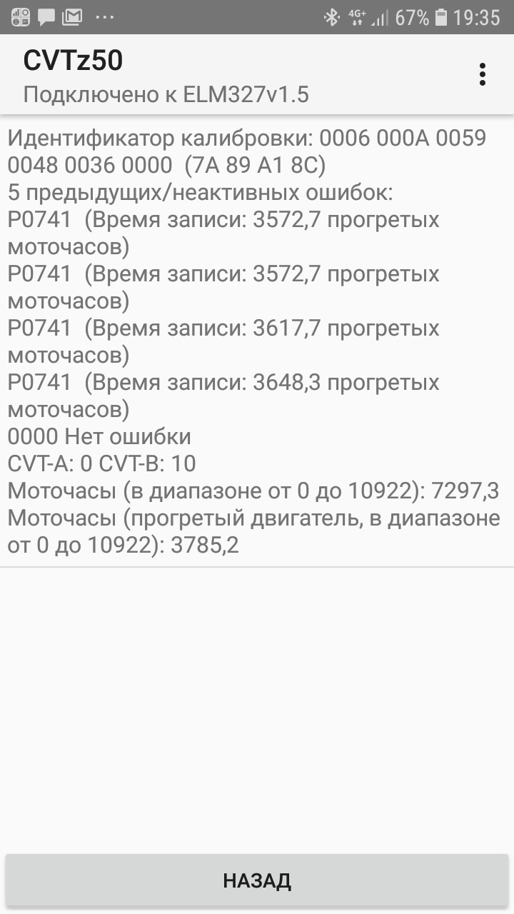

Замерил сегодня — пробег 146300 км.
Счетчик дегродации масла сейчас 6700 за пробег 5733 км.
Сбрасывал счетчик дегродации с 130000 на пробеге 140567 км.
Охлаждение вариатора поставил на 141206 км.
Ок, завтра добавлю
Выходит на моем реальном пробеге после сброса, видно что счетчик дегродации идет рядом с пробегом.
добавил, пока твоя 15 строчка
похоже на правду, если и смотнули то не много

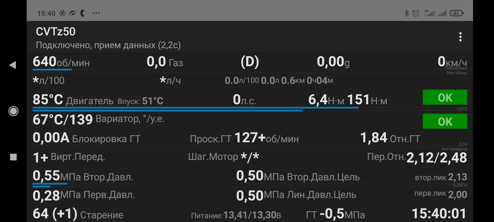

Ради интереса добавлю свои данные: пробег 67000, текущие показания старения 58 ед. (счетчик на 60000 км был сброшен на показаниях 1124 ед.)
добавил, пока ваша строчка 42

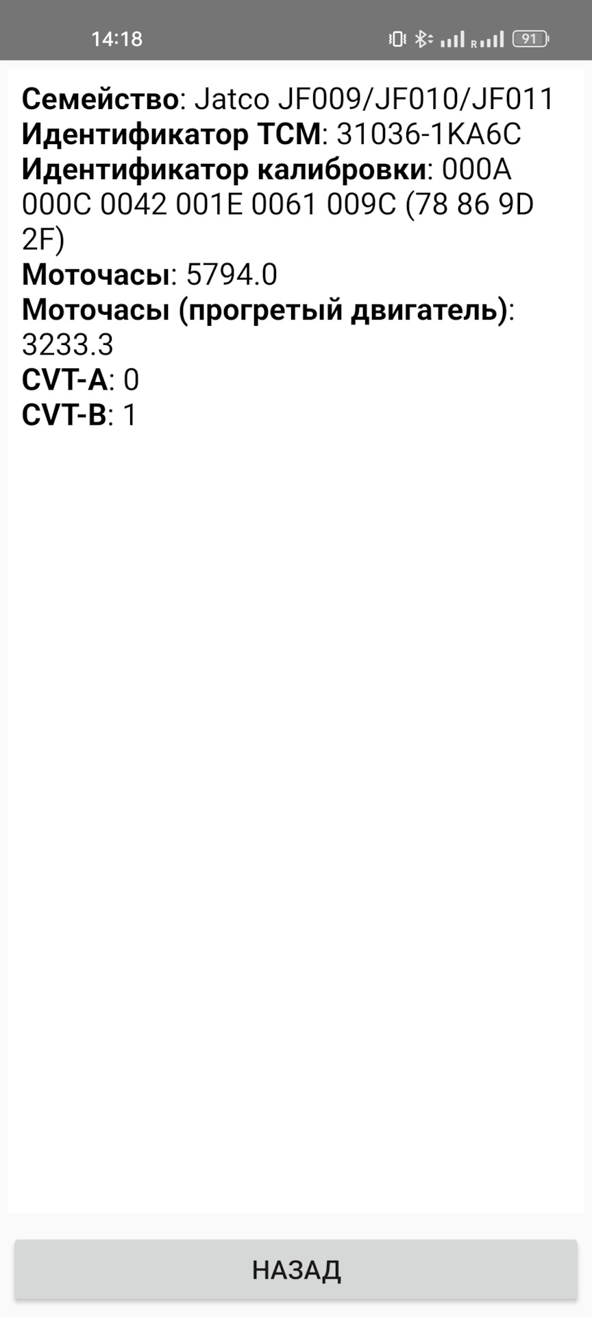

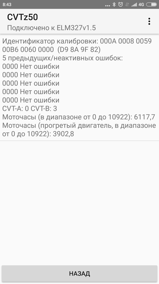

А вот cvt-b: 3 это что не знаете?
Нет, но есть Инструкция 👇
Ее давно прочитал. Вроде все по тестам идеально но эта троечка хз что такое:)
добавил, 19 строчка пока ваша…

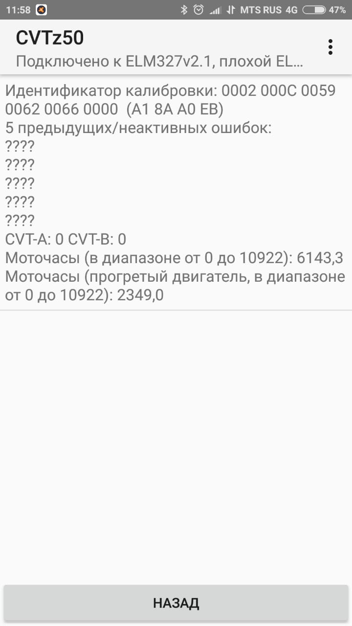

Всем привет. Добавлю свои 5 копеек. Купил авто совсем недавно, пробег по приборке 64 000 км. По состоянию салона и других элементов пробег соответствует действительности. На осмотр ездил ещё с обд сканером, однако мой оказался версии 2.1 и не подошёл для программы CVTz50. Было принято решение брать авто, так как не битых не крашеных аутов почти не встречается в природе. Позже нашел обд версии 1.5 просканил и чего-то начали меня терзать сомнения о пробеге. Судя по баллам старения и моточасам побег по ходу скручен.
Провел замеры: 3 июня моточасы 1 — 6143.3, моточасы 2 — 2348,7
5 июня моточасы 1 — 6139.8, моточасы 2 — 2349
Путем нехитрых операций вычисляем, что в совокупности за 2 дня я накатал 3.8 моточасов по программе. Округлим до 4.
По факту я накатал не больше часа и не более 30 км. пробегов. Так как ездил только на работу и обратно с(это 6 км.) и вечером в парк ребенка выгулять (это еще 5 км.). Там на самом деле и часа не было, я думаю минут 30 в совокупности. Но округлим до 1 часа.
При этом баллы старения 54391.
В моем посте человек мне примерно вычисли "реальный пробег" моего авто по следующей методе: "Умножай моточасы на среднюю скорость, для города это 20-27 км/ч. И получается:
общее количество моточасов: 6139+2349=8488
Пробег от 8488*20= 169760 км до 8488*27= 229176 км."
Итак получается, что мой 1 моточас реальный равен 4 моточасам по прибору.
Итого: 229176/4=57294, что очень близко к пробегу на приборке.
Вывод: моточасы по программе не соответствуют реальным моточасам, по крайней мере в моем случае они завышаются минимум в 4 раза.
Также мне один драйвовчанен писал, что при его 100 % родном пробеге в 50 т.к. его датчик старения показывал аж 140 000 баллов.
Не понял суть этой операции
6139+2349=8488
Это общие мото часы 6139
Это прогретые 2349
? Правильно
Если так то зачем их складывать ?
Если честно не понял сути вычеслений…
Есть общие мото часы…
Просто умножай общие мото часы на среднюю скорость которую считаешь правильной и получай пробег …
Ты внимательно читал? Моточасы программные не соответствуют действительным в 4 раза.
🤦 внимательно читал но расчет так и не понял ваш,
Такой короткий промежуток взял в расчет 4 часа и везде все поокруглял, можно тогда более точнее высчитать если есть подозрение что блок не правильно у вас считает мото часы…
Засечь время может 🤔
reality86
Моточасы (прогретый двигатель) – количество часов работы двигателя, прогретого до рабочей температуры. Счетчик перестает увеличиваться после достижения значения 10922,5.
Да я понял, что их складывать не надо, просто человек в моем посте именно так считал и ввел в заблуждение. Смысл именно в том, что по моим замерам 1 реальный час соответствует 4 часам программным.
6 143,3−6 139,8=3,5 моточаса по БК…
Все верно, только я свой час тоже округлил, на самом деле там было мин. 30-40.
"Провел замеры:
По факту я накатал не больше часа и не более 30 км."
Я как бы не знаю… что и как вы замеряли… И на сколько точно…
Но информацию вашу я услышал…
Попробую завтра ещё. Зафиксирую до поездки и сразу после. Засеку время в пути и километраж.

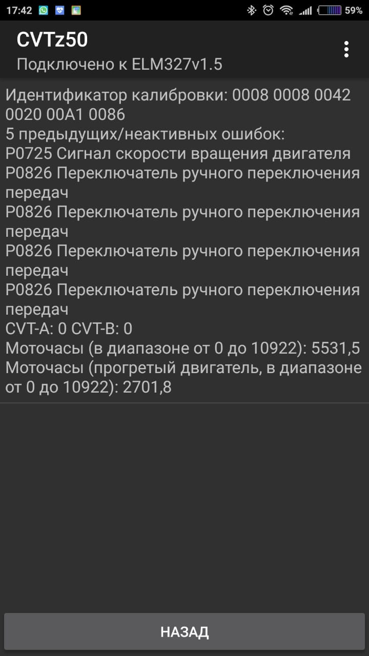

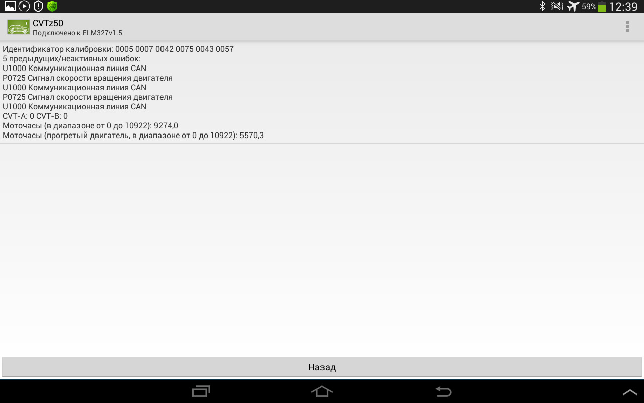

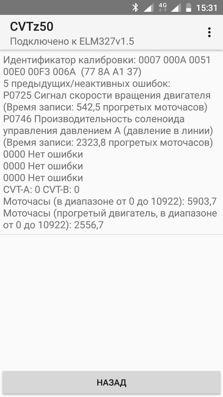

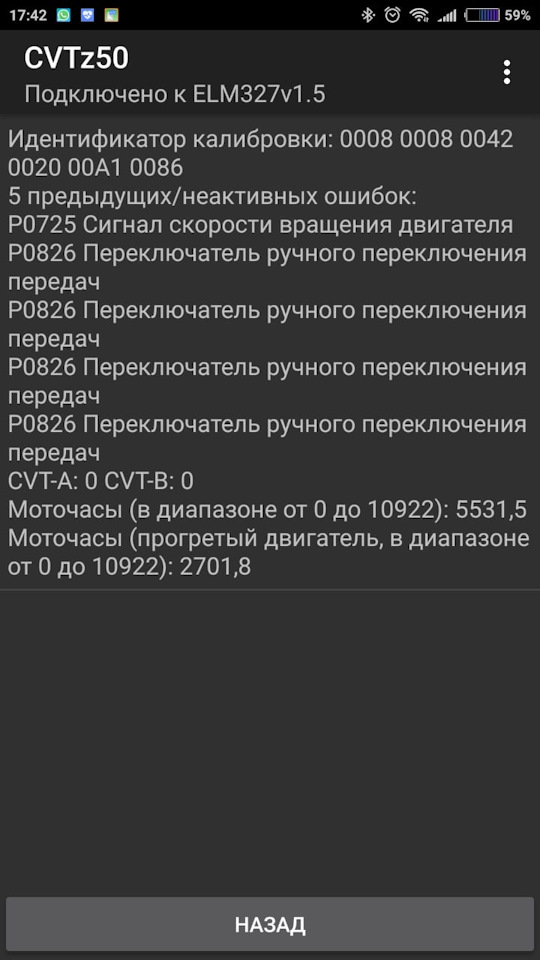

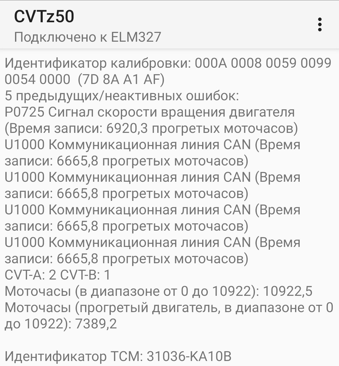

смотрю у многих ошибка Р0725, это глюк или болезнь какая-то?
не знаю даже )
ваши данные добавил пока ваша строчка №4
меня на веревке до теплого гаража 200метров тянули сразу ошибка такая. скорость колёс не соответствует скорости коленвала .
