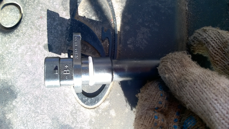

Опять сломался датчик скорости(
Время от времени стрелка спидометра дрыгалась и показывала не точную скорость а после недели простоя в гараже с отсоединением аккумулятора так вообще легла и больше не поднялась.
Предыдущий ставил как оказалось не оригинал, покупал в драйвере на Бирюзова примерно за 400р.
В этот раз решил поставить родной автовазовский, так как кооперативные раз в полгода выходят из строя.
Новый нашел в автодоме на Зубковой, в других магазинах предлагали только не оригинал.
После установки скорость показывает четко и судя по видеорегистратору даже не врет.
Снимал кстати сам у дома, главное делать на холодном двигателе чтобы не обжечься о катализатор, я не снимал ни патрубок воздушного фильтра не аккумулятор и так можно долезть.
Все удачи!

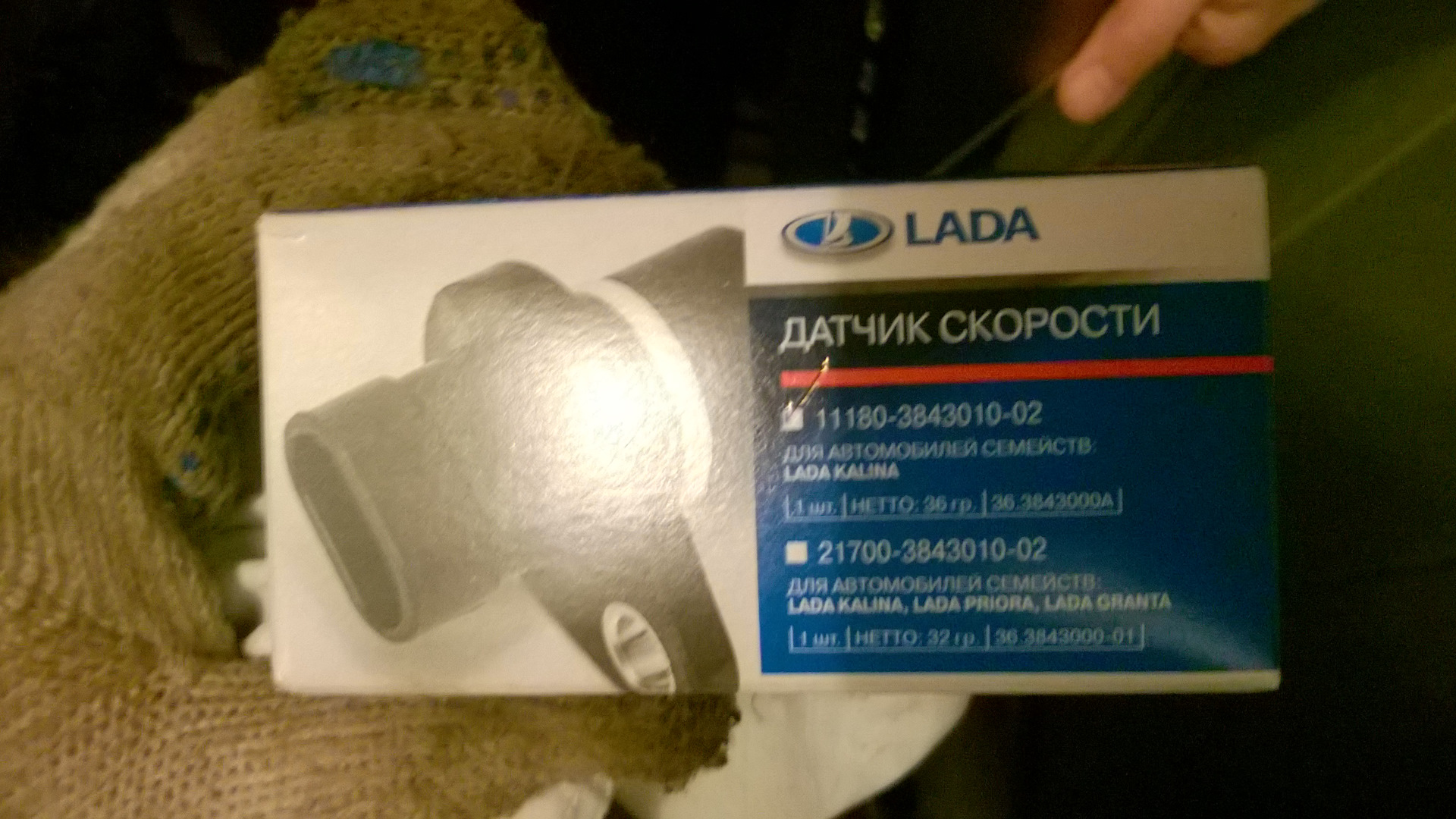

вот их идет 3вида как минимум, в конце 00, 02, 04. Как узнать какой нужен? И чем отличаются…
я взял который был в коробке оригинал от автоваза, как я понял они теперь универсальный сделали чтобы на все калины подходил lada-detail.ru/news/fresh/datchiki_skorosti/ у меня 11180384301002
Artimon87
00, 02, 04 не чем не отличаются между собой, они взаимозаменяемые. А вот 1118 и 2170 не взаимозаменяемые
а вот и нет, 00, 02 и 04 форма чуть разная даже, и не факт что залезет…
На разных версиях Калины могут стоять разные датчики:
1118-3843010
1118-3843010-02
1118-3843010-04
Все указанные выше датчики взаимозаменяемы! Они подходят для автомобилей Калина 1117, 1118 и 1119 с моторами 1,4 и 1,6 литра. Датчик скорости от Приоры физически подходит, но устанавливать его нельзя, так как он показывает неправильные значения.
