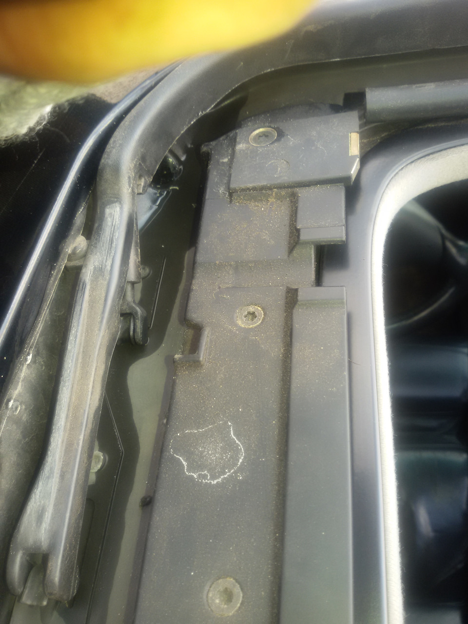

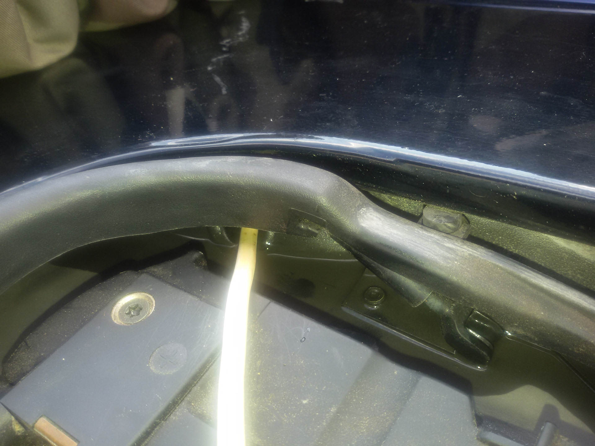

После сегодняшнего ночного дождя утром была обнаружена мокрая обшивка потолка и люка. В принципе в голове сразу же приходили мысли о забитых сливниках люка.
Наступил день, да и погодка весенняя просто шептала, у нас +8 да и снег уже растаял, начало подсыхать☺😊😊

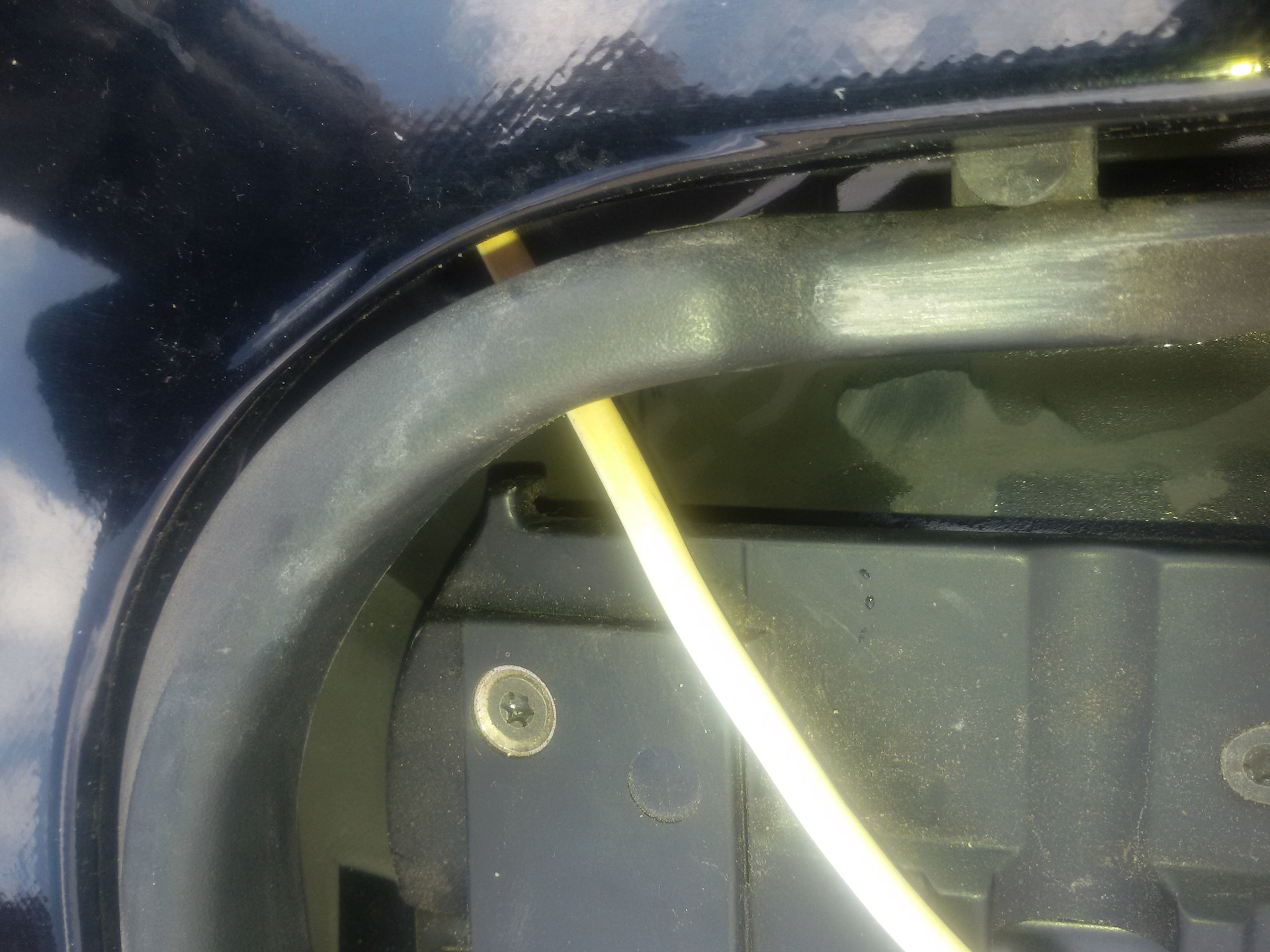

Соответственно и взялся я за чистку слива люка, процедура давно проста:

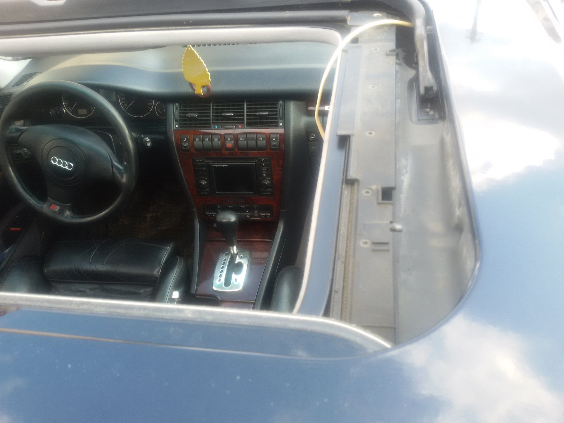

1. Нам Понадобится 3 Метра Кабеля( Чистил тем, что нашел в своём гараже.)

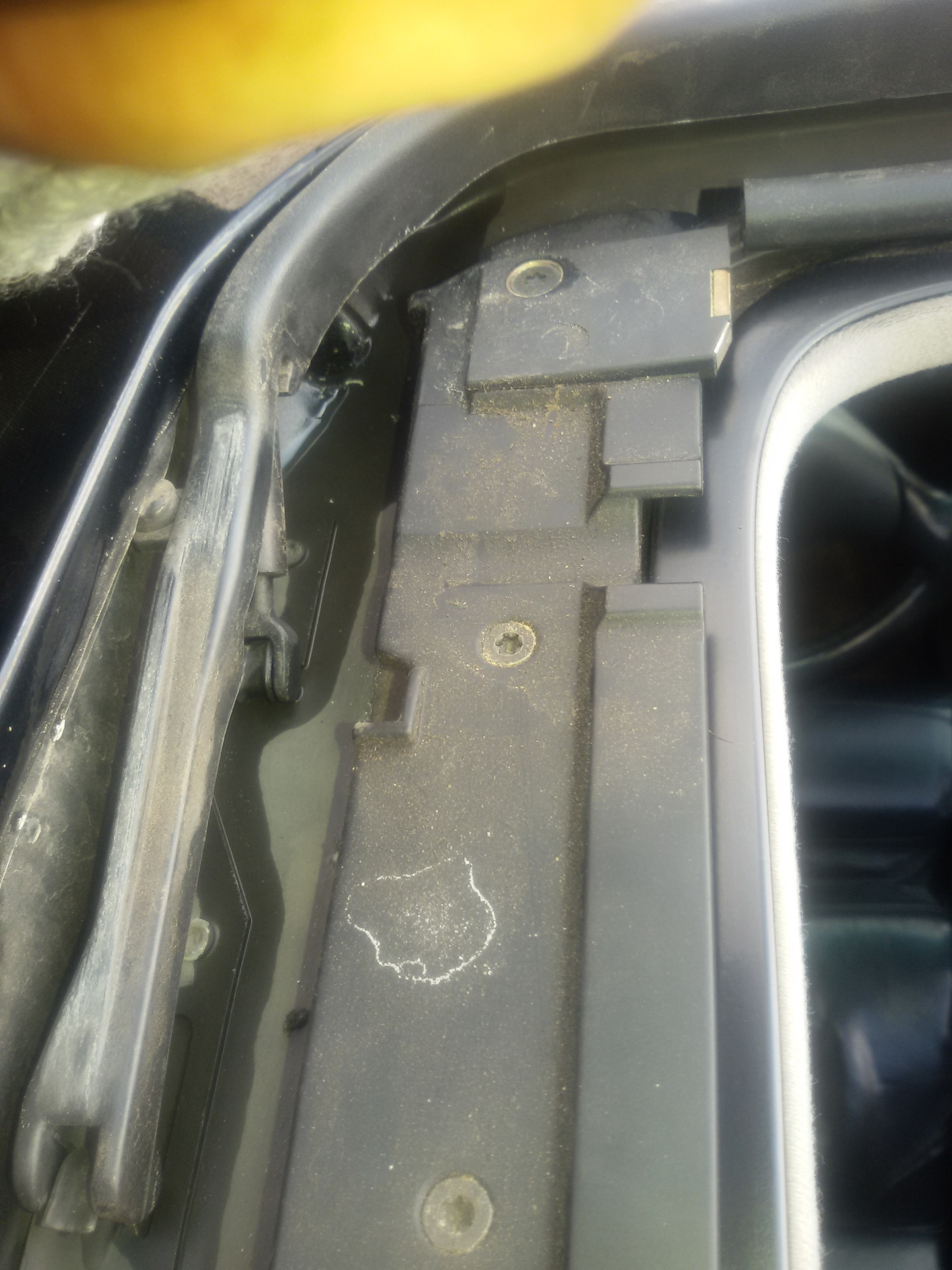

2. Открываем люк полностью. (С правой и левой стороны с внутренней стороны видны сливные отверстия. Просовываем туда кусок Кабеля, анологично повторяем и с другой стороны.
3. Чтобы прочистить задние сливы нужно открепить от креплений задние подкрылки снимать не обязательно отверстие для просовывания будет доступно и видно.
4. Пунктом стала проверка. (При открытом люке наливаем воду в дренаж люка и любуемся результатом.
На Этом проблема с люком решена, всем удачи!✌👍☝

Приветствую, сталкнулся с тем, что, когда хочу просунуть проволоку или трос, то он через пару сантиметров стопорится, как будто, что-то мешает, причём с двух сторон, а, когда пытаюсь снизу вверх чистить, т.е. начинаю со стоек, то проволока без препятствий проходит, пока не дойдет до того же места на верху и стопорится… В итоге, когда наливаешь воду она течёт со всех четырех дренажей, но при хорошем дожде при закрытом люке всё равно течёт с потолка (( не подскажите, в чем проблема?

какая толщина нужна трубки? я хочу тросом металлическим попробовать но говорят жесткий надо если мягкий типа не протолкнуть ничего, и не знаю диамтр отверстия
