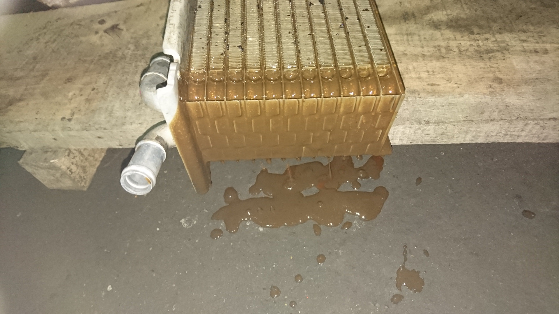

И снова здравствуйте, любители ГУ 330+ и не только. ))))
Снова речь пойдет про очередной головняк от конструкторов наших "надежных" ВАГов, а ещё и от криворуких поставщиков комплектующих из VALEO, первые поместили ЖИДКОСТНЫЙ ИНТЕРКУЛЛЕР во впускной коллектор, а вторые это сделали своими кривыми руками. Что сказать, проблема не новая, хотя на драйве информации не очень много. Пара записей всего, к примеру TheKo6a столкнулся с такой же бедой, хотя я читал, что этих случаев не меньше чем с растяжением цепи. Хочу успокоить владельцев надежных АТМО 1,6 у них такой проблемы нет, это же не наши турбо-малолитражки))
Ну что, приступим?! Для умеющих читать пишу симптомы(заодно и по комментам проверим):
1. Уходит антифриз, в неделю или месяц до 300 грамм (нет видимых подтеков, а именно помпа не сопливит, все соединения системы охлаждения сухие, печка не течет!)
2. "Сдох" вакуумный усилитель. почему он умирает можно увидеть ТУТ
Так же для грамотных напишу, как сразу можно проверить, так как способ, который указан у TheKo6a не всегда может дать объективную информацию а облизывать датчик наддува нет желания.
На впускном коллекторе у нас есть три штуцера на которые одеваются обратный клапан и прочее, самое простое снять среднюю трубку
если что-то неведомое льется или просто ож — кулек под замену.
Так вот если прое… ой прошляпить этот момент вы можете увидеть следующую картину, которую увидел я
снимаем дроссель и видим
а тут продолжение от которого я немного начал офигевать!
слов нормальных на тот момент не было-ТОЛЬКО маты!
материться еще больше я стал после снятия впускного коллектора
Залил все жижей для мойки двигателей на 30 минут
Но эмульсию эта штука не взяла, хотя алюминиевую резьбу за сутки химоза сжирает! Пришлось все чистить бензином, да и кулек почистил в том числе.
для того что бы не кормить машину антифризом и не убивать мотор, на данный момент по совету Bakal174 решено закольцевать систему до покупки нового кулька! Все очень просто, едем в магазин ГАЗ, покупаем трубку с наплывами с обеих сторон и диаметром 16мм соединяем два патрубка.
Но машина стоит без движения в ожидании ВАКУУМНОГО усилителя!
На этом все! Удачи в эксплуатации ФВ, она явно нам всем нужна)))
ПЫ.СЫ.Знатоки, у которых в маслопомойке бывает и больше, а так же дауны у которых там кроме двух трубок есть еще какие-то соединения — могут идти лесом со своими советами! Объясню почему — потому что вы тупые диванные эксперты!
ВСЕ!

так сними трубку или обратный клапан после длительного простоя все будет видно, вытаскивать просто так кулек не вижу смысла, так как его можно повредить.
датчик температуры впускного коллектора, ты про это? который сверху стоит
неее это не показатель! он будет в говне если все совсем запущено. смотри фотку же специально первую сделал, там три штуцера вот с одного из них, самое простое среднюю трубку.

Чот ссыкатно. У меня в прошлом году уходил антифриз грамм по 600за год влил. Потом перестал. Сейчас зимой опять чутка ушёл. Но подтёков нигде не вижу. Эндоскопом лазил (есть видео в посте) вроде чото есть во впуске, но вроде не то.
Я же написал как проверить, всё очень просто
Ну если через эту дырку польётся это уже точно трындец. Там кулёк плавать должен в антифризе… Я когда смотрел эндоскопом (год назад где-то, тобишь 40 тысяч назад) были лужитцы.
Тогда менять! Лужицы это то что не успело всосать в цилиндры.
Нее там самая нижняя точка, там как раз будет показателем.
