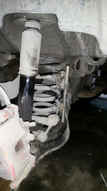

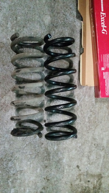

На улице уже по настоящему начинает греть солнышко, выходя с работы уже далеко не те холодные и темные сумерки, что были еще месяц назад, а значит на носу весна (по крайней мере календарная) и скоро половина москвичей рванет на свои дачи, повезет рассаду, бабушек, дедушек, детей и много чего еще. Все это много весит, и не все еще готовы к этому. Я лично вот только подготовился. А именно решил поменять задние пружины и амортизаторы и поставить под последние проставочки по 30 мм. Ибо филей Самурая неприлично низко стелется над асфальтом, словно я ярый поклонник БПАН, а нам ведь предстоит за этот дачный сезон совершить много добрых и полезных для семьи дел. Отвезти брата на сборы по пейнтболу(если не ошибаюсь) в Нижний Новгород, снести старую баню (печь из нержавеющей стали кстати никому не нужна?), поставить хоз.блок, помочь с ремонтом в квартире (плитка, штукатурка и другие радости), съездить к бабушке в Анапу, помочь с закупкой всякого барахла. Сами видите много чего предстоит пройти и поэтому послушав одного, можно сказать уже и хорошего знакомого (gruhovsky), и руководствуясь его советами были приобретены:

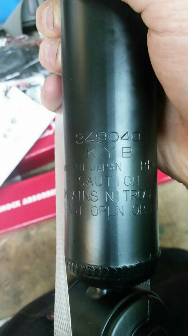

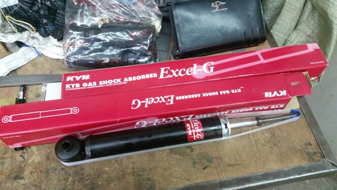

--- Пружины Lesjofors 42 156 35
--- Амортизаторы Kayaba 139040
--- Пыльник — отбойник 2 шт соответственно

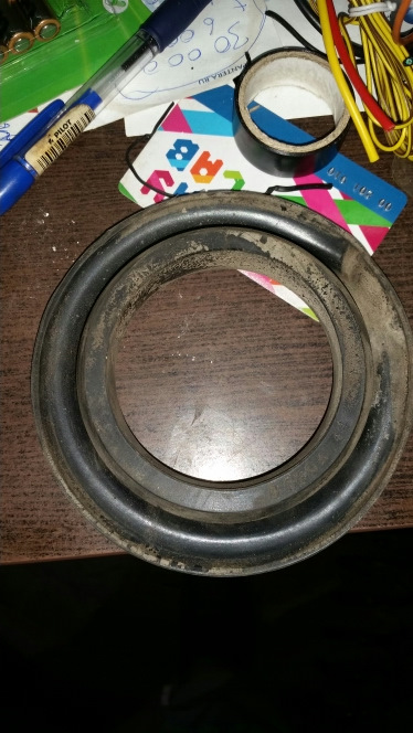

--- Проставки 30 мм комплект (нос, корма)

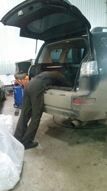

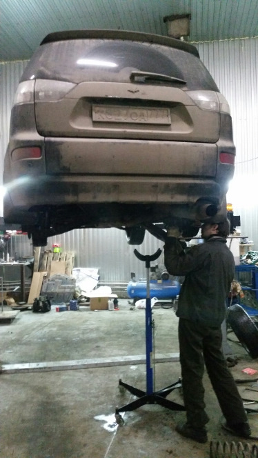

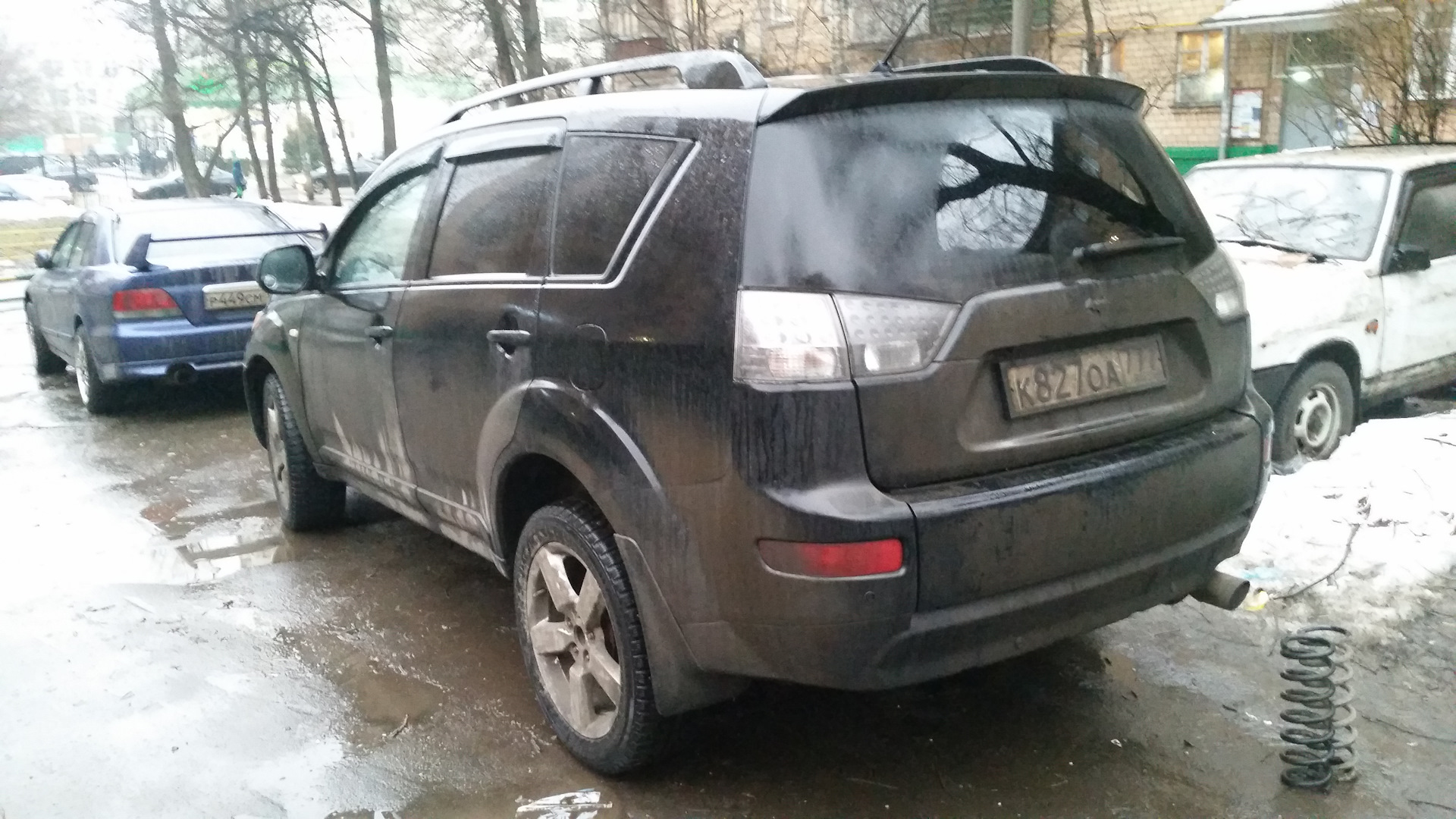

Устанавливалось все в сервисе на Волгоградке около большого и красивого здания Сбербанка и заняло времени около 1.5 часов

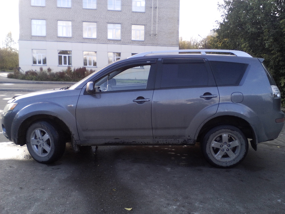

Перед установкой замеры филейной части таковы (на пустой машине): до арки 70 см, до заднего свеса нижней губы бампера 36
Сразу после : до арки 80 и до заднего свеса нижней губы бампера соответсвенно 46.
Через некоторое время поставим проставки вперед и двинем на сход развал.
Ощущения от езды за первые 30 км: да стало немного пожоще, но это лучше чем с комплектом колес на лето в багажнике, переезжая через дворовых полицаев упираться в отбойники амортизаторов или на даче переезжая через самопальные “лежачие” цеплять запаской… надоело…

а чего все стоило? ну запчасти в круг :) и можно номерок на проставки :)
Сам задумываюсь о проставках. Но 30 мне кажется многовато. Если и буду ставить, то 25, чтоб с развалом не заморачиваться. Штатные севшие пружины поменял на волговские. Нормуль.
схождение так и не выставил, пока обратно не вернул, их через подрамник лифтуют, но блин че то не стал заморачиваться
Тоже по осени менял пружины и аморты, + проставки 30мм, поездил не понравилось, поставил родные проставки
Ну посмотрим. .может быть оставлю как есть. .может чего придумаю. .
А под аморты проставки поставил?
ага. думаю под пружины лишнее)))))
Я ставил 28е и проставки +30, развал был в плюсе заметно, сейчас в принципе не приглядываются, практически не видно, самое главное резю не жрёт!
А ты развал не делал? после?
Там схождение только делается, только схождение, я делал, развили по максимуму, но всё равно чуть в плюсе.
да мне об этом говорили. когда я интересовался этим вопросом…

Да. Высоковато получилось, хотя если дача в скалистых горах-то самое то😂😂😂
да нормально) Просто все привыкли видеть ауты на полусогнутых. Ломаем стереотипы)
на передке наверно теперь тоже надо пружинки освежить? а то жопа задрана уж слишком
думаем пока… были мысли…
Судя по последней фотке мастер-фломастер, крышку баагжника не поцарапал? Мне один чудо-мойщик чуток пошоркал шлангом от пылесоса когда багажник пылесосил…
мне на накладку пофиг я ему сразу сказал чтобы не заморачивался … она треснутая после одной чудо женщины … под замену
