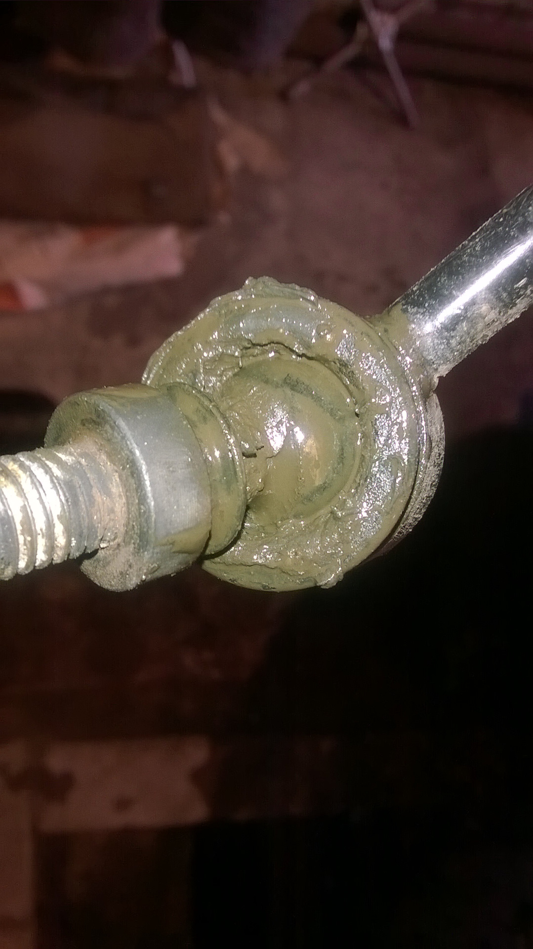

При ремонте передней подвески www.drive2.ru/l/9726063/ были установлены стойки стабилизатора Sidem 5160 по 600 рублей за штуку. Отходили они 26 000 км. Левый умер по причине попадания воды в нижний шарнир, правый после вскрытия оказался сухой и мог бы отходить ещё 5-7 000 км может быть.
Подумав немного решил: Зачем платить больше, если что дорогая стойка что дешевая умирает из-за воды под пыльником. Купил опять Mapco 19914HPS за 347 рублей. Такие уже стояли и прошли свои 25 000 км и умерли из-за воды.
Может если купить оригинал за 1200 он отходит дольше. Родные с завода отходили 40 000 км.
Ещё один интересный момент. Втулки полиуретановые переднего стабилизатора Vtulka.ru 2501008 установленные ещё на 45 000 км пробега все еще живы. Родные резиновые выкинул после 40 000 пробега. 1:0 в пользу полиуретана. Получается втулки полиуретановые прошли уже 52000 км и ещё пройдут.

Родная стойка стаба прошла больше 50, заменили на оригинал, отходила меньше 50 и уже умирает
Это правая
Левая все ещё родная
