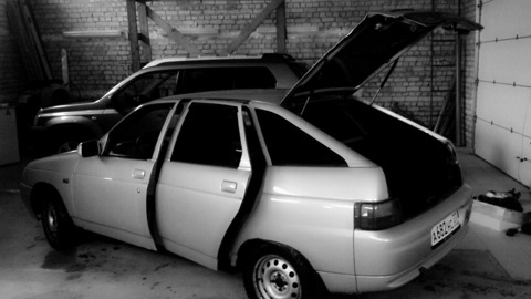

Начала мучать одна небольшая проблемка, машину покупал без спойлера, потому что так двенашка намного больше нравиться (даже если бы с ним купил, снял в первый же день) но вот проблема в том, что от него остались дырки в крышке багажника, через которые попадает вода, да и гнить боюсь начнет. Хотелось бы услышать ваши советы по тому как можно это дело заделать, без лишних усилий и проблем)))

мне досталась машина уже без спойлера, отверстия я аккуратно подкрасил и купил специальный комплект заглушек для пятой двери 2112, там были 4 заглушки под спойлер, 1 заглушка под отверстие для проводов доп.стопа, и одна большая заглушка под дворник.
ок, спасибо, завтра иду в автомагазин))
Я за 20 покупал, как родные вошли ;)
21 век на дворе, заглушки в магазине автозапчастей по 2 рубля дешево и без всяких усилий))))
я заделал автопластилином, дёшево и сердито))
