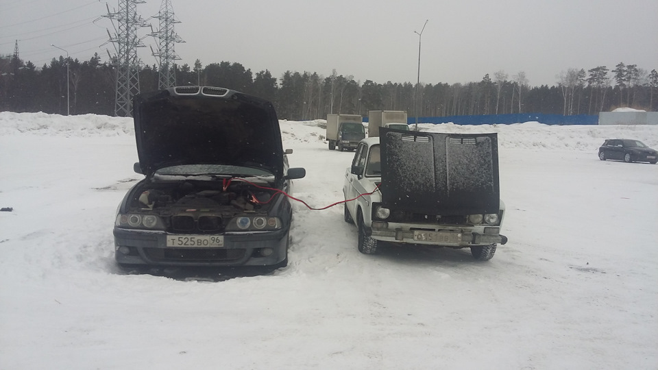

Итак, машина стояла два месяца.
Перед запуском проверила все тех жидкости подкапотного пространства — норма.
АКБ, конечно же, разряжена — поставила на зарядку от работающей шахи.
И, о да — запуск, как будто бы простояла всего два часа, а не два месяца!
Вентиляция не перемерзла — работает, все хорошо.
