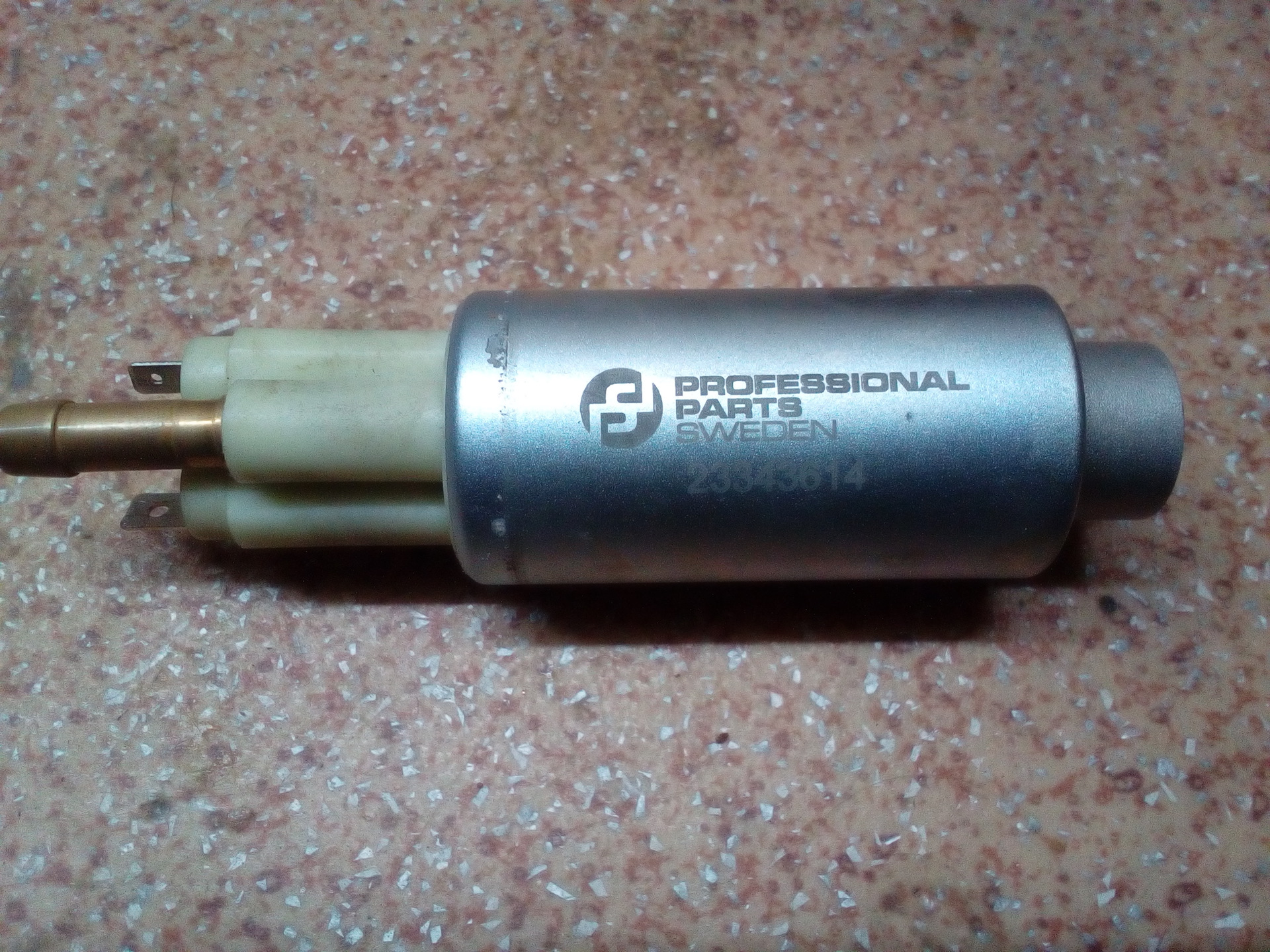

В общем достал колбу, извлек насос. Проверил работоспособность подачей 12В с вкуса на него. Молчание. Ударил им по столу. Заработал. Отключаю-подключаю — опять молчание. Клинит. Даааа, дядя, нам с тобой не по пути.

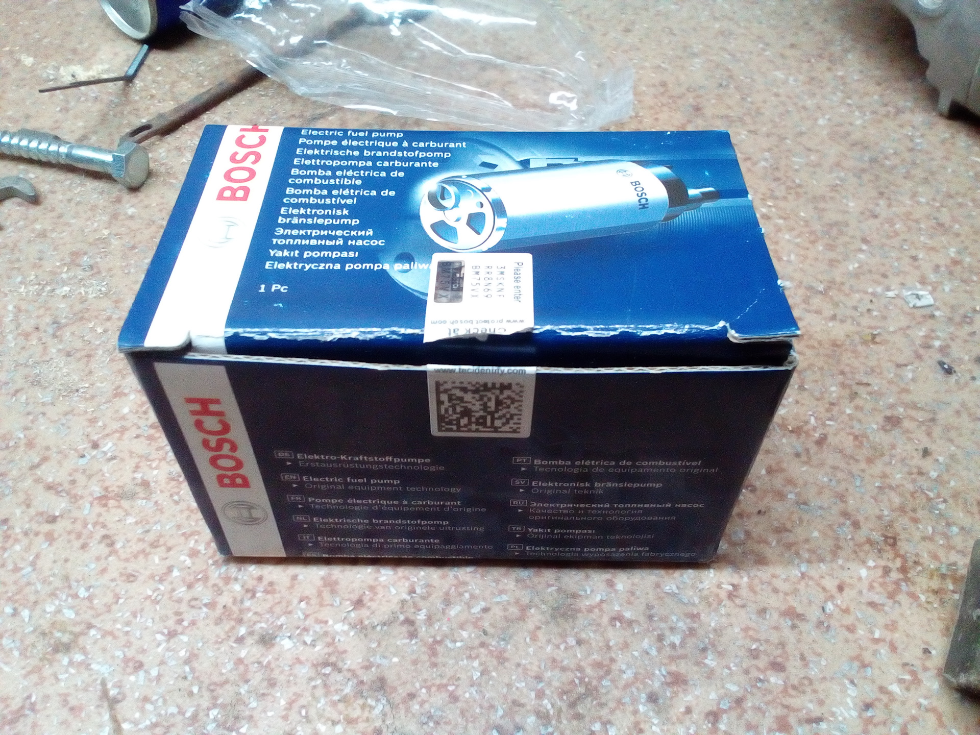

Куплен был новый. BOSCH. Фото самого насоса сделать не успел. На радостях собрал все в обратном порядке. А коробочку сфоткал.

30$ за новый бош это как?)
это вот так)
Да, да. Номерочек насоса бы увидеть.

А у тебя не осталось артикула насоса BSH
Хотел сохранить, но коробочка куда-то свинтилась. Когда нибудь буду извлекать, сообщу артикул. Но это будет ой как не скоро
