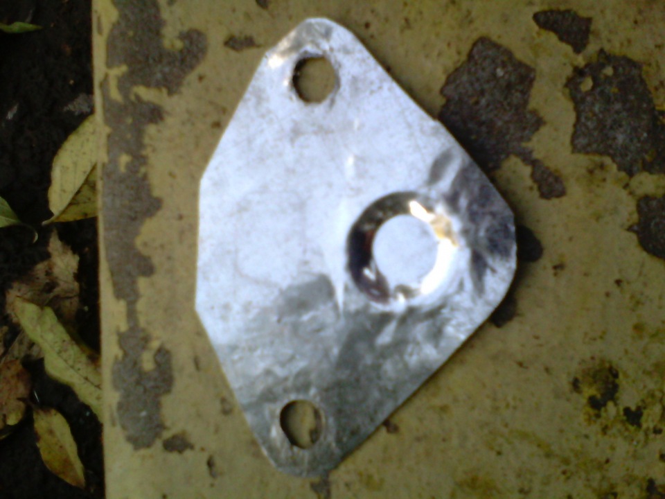

Хотел просто почистить клапан, но когда открутил его, увидел сколько там грязи, понял надо глушить.

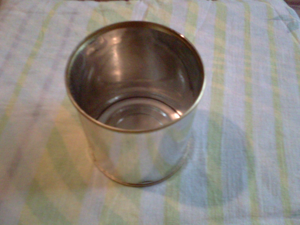

Нам понадобится банка из под сгущенки подойдет.
Обычными ножницами вырезаем заглушку
В заглушке нужно сделать углубление для клапана
и с помощью этого предмета и молотка делаем углубление
В итоге получилось
Комментарии 2
Нет никаких, ниче не горит, едет нормально, осталось с катализатором решить
вот молодец!
ошибок никаких не выдает, чек не горит?
