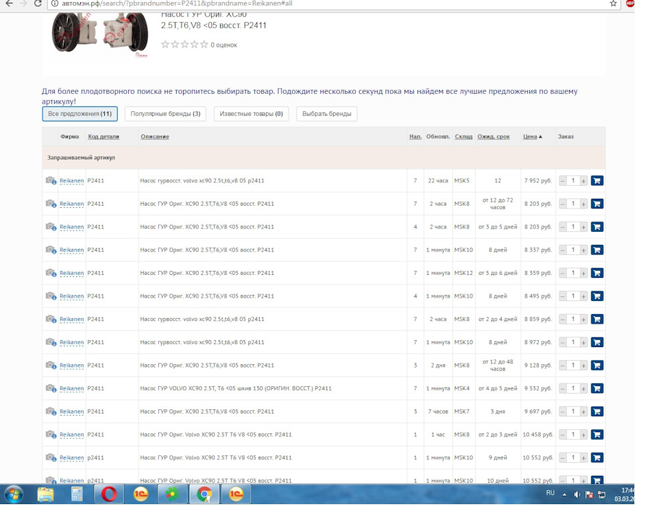

Менял в том году, щас на холодную гудит 2016-07-21 8828451 Reikanen p2411 Насос ГУРвосст. VOLVO XC90 2.5T, T6, V8 10 603,00р.
Зная русский менталитет скорее всего они восстанавливают с помощью китайских компонентом, могу конечно ошибаться, но рисковать не стал
Volvo-xc90
Это шляпа :)
