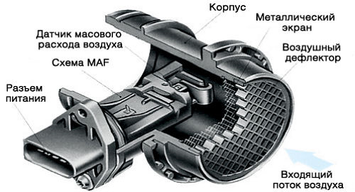

Ну на счёт ДМРВ ты погорячился. За воздуханом он стоит
речь идёт о расходомере, крупном, а тот мелкий что у меня стоит, из за его поломки Машина не вела бы себя так.

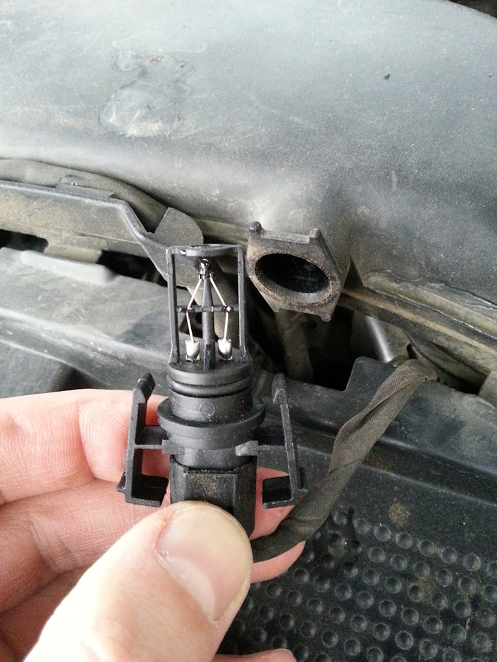

Вот мой датчик, я его менял когда косу перематывал, старый был сломанный весь хотя работал) а причину пердения и троения я к счастью устранил) а то дней 7 мучался с эфиром)
это не дмрв.это датчик температуры воздуха.дмрв находиться сразу за воздуханом
То есть вслепую, без проверок компонентов заменил датчик температуры?
