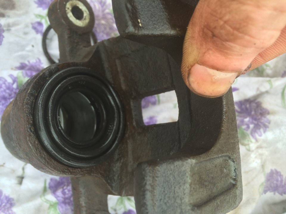

Всем привет!История началась с того, что перестал работать ручной тормоз справа.Как оказалось, закис тросик, попала влага через повреждение на тросу.Не сразу заметил, т.к. особо под машину не лазаю не ломается просто)) заказал трос, Мандо. от оригинала не отличить.ну и решил попутно поставить новые колодки ручника.Сразу оговорюсь, фоток особо нет, делал один, руки в масле вся фигня.Снял суппорт и вижу такую картину(фото сегодняшние)

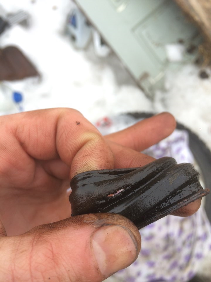

Открутил суппорт, а там такая картина.поднял другую сторону, при осмотре нашёл тоже рваный пыльник.В недоумении был не которое время.Заказал новый комплект обошёлся в 2500, заказывал резинки и пыльники про запас, вдруг чего))
Меняется достаточно просто, главное помазать норм, и не торопиться))
