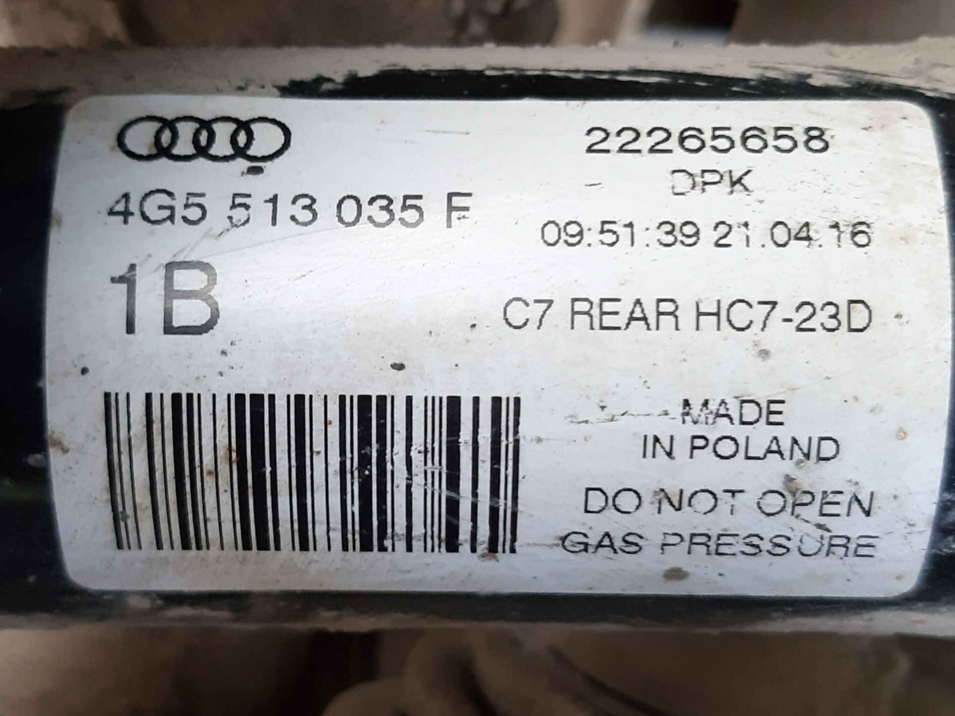

Сегодня забрал авто из ОД . Кто следит за нашей болью о стуке сзади справа при езде на малой скорости по мелким неровностям, знает и помнит, сколько всего мы с mr.Gray пережили . А именно — с 10 декабря по 3 марта — без малого 3 месяца, учитывая, что авто с момента начала движения от 0.00 км всего без малого 4 мес.

Сегодня, я забрал авто, который был отремонтирован в ОД Москва Центр, в котором он провел 31 сутки.
За это время была проделана колоссальная работа с привлечением двух доноров (меняли поочередно детали) . Выезд аналитиков из Ауди Россия . Письма в Ингольштадт . Спортивный интерес и настойчивость мастеров . Увы, не по-знакомству, не по блату, не за деньги другие ОД не оказали должного понимания не говоря уже о квалификации . Напомню, ОД было посещено 8!
Суть и дельта между началом и концом стукача такова, что в первый день я настоял на снятии амортизаторов с целью исключения их из списка подозреваемых и они были исключены — стук оставался, но после замены их в конце эпопеи стук пропал именно после их замены на аналог (оригинал) т.к. по вину идут два производителя BWI (которые были установлены с завода) и Monroe, которые так же устанавливались с завода, но не в моем авто . Недоумение до сих пор присутствует, температура за бортом не влияет на решение проблемы . Факт, остается фактом, полная тишина на проезде неровностей . Мастер был отблагодарен лично за проделанную работу, терпение, бесконечные мои звонки и общение в том числе в свои выходные по личному телефону. И . самое главное, окончательное решение. Данная статья рекламой не является и контакты мастера могу предоставить лично . Прошу не вынимать человеку по просту мозг и, конечно же благодарить $ мужика за проявленный трепет, внимание и терпение, т.к. кому как не мне говорить о квалификации ОД и индивидуальном его подходе .

А на wbi какой номер?
Нет инфы
Проверил у себя, номер такой же, только бренд не указан…
это Monroe, те, которые стучать не должны . По крайней мере в моем давнем прошлом уже . Т.к. авто продал в том году и не жалею.
ilyak1989vl
Это bwi надо менять они идут с буквой F.

Скорее как картошена болтается . Звук и сейчас есть при брусчатке, на морозе, но это работа подвески, такая она уж, грохочет . Но того звука конкретного нет . Заменили аморты задние на монро оригинал . См пост . А там уж нужно разбираться как у кого индивидуально . Звук есть, пиши номер в личку, скину в вайбер

Как я правильно понимаю, что амортизатор задний правый идентичен и взаимно заменяем амортизатору левому. Но вот почему стучит у большинства или у всех только справа сзади? Не могут же правые задние амортизаторы быть только правыми и только правые работают шумно, со стуком. Возможно, что правое посадочное место амортизатора в каком то элементе отличается от левого и именно Monro подходит лучше. И когда машина ездила без амортизаторов могло стучать что то другое, но все равно остается куча вопросов и возможно дело все таки не в амортизаторах.
Ничего там не отличается вообще, амортизаторы и опоры полностью идентичны.

Да там барабашкой не назвать. Стук откровенный был . Подозреваю, что мне что то недоговаривают . Но откровенность мастера про бвй и монро амортов заставляет поверить, что у кого бвй, тот будет терпеть, пока не поставит монро

Неужели все дело в стойках? Т.е. тот комплект который изначально стоял на машине не тёк и т.п?
Прежний комплект онигинал BWI и купленый аналог Монро е7815 полностью рабочие, без внешних нареканий, вот в чем и загадка .
Значит с завода ставят какую то серию амортов не очень приспособленную для низких температур.

Да, менял тоже на монро, но неоригиналы, и стало только хуже . Вернул все в сток . Сейчас поменяли на Монро оригинал, звук ушел, получается так .

Кремень, дожал вопрос до конца, так держать! Какие амортизаторы сейчас установлены?
Благодарю ! Очень приятно . Установлены Монро, но артикул будет только после закрытия электронного наряда, через несколько дней обязательно отпостю ;)
