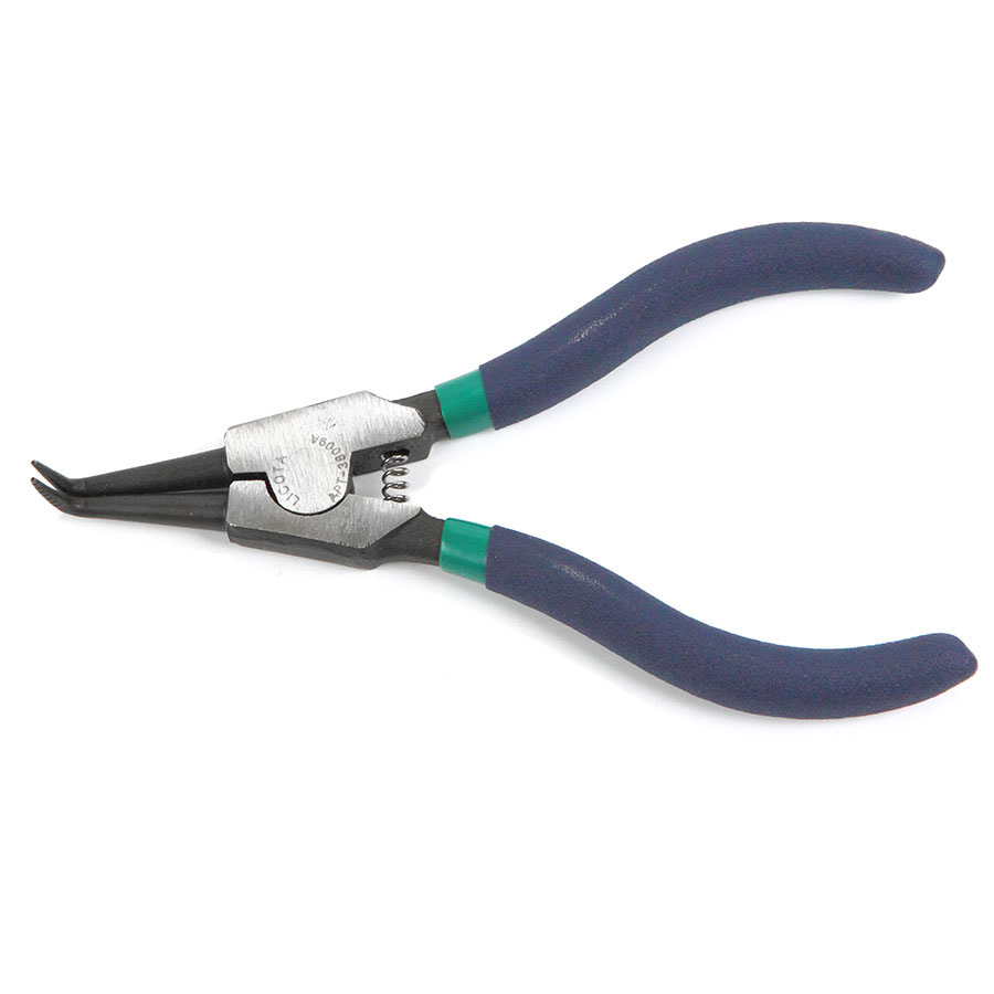

Доброго времени суток, подскажи пожалуйста что делать если пальцы вообще не хотят вытаскиваться, целый день мучался так и не получилось
Привет. Сверху или сбоку?
Привет. 5 передача и задний ход
Пользуюсь разжимными щипцами для стопорных колец. В поршенек засунул, разжал и на себя потянул. Еще ни разу не подводили.
