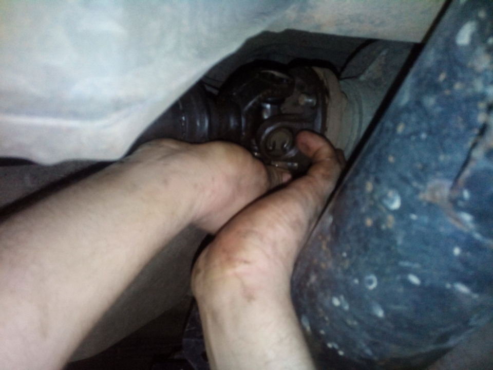

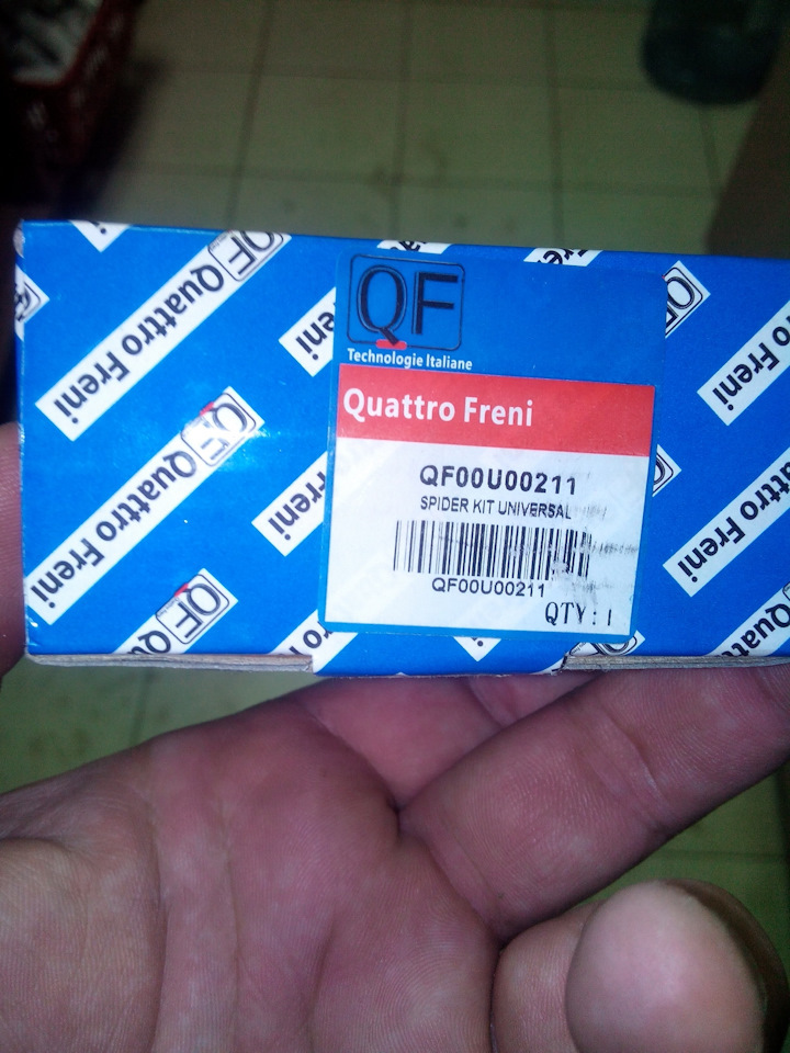

Всем привет! Опять пришлось заменить крестовины переднего кардана.Пару дней я поездил без него, расход топлива при этом упал на 4 литра, машина перестала рыскать по колее. Думаю причина большого расхода и плохой управляемости -заклинившая виско-муфта.
Запчасти на фото: QF00U00211
