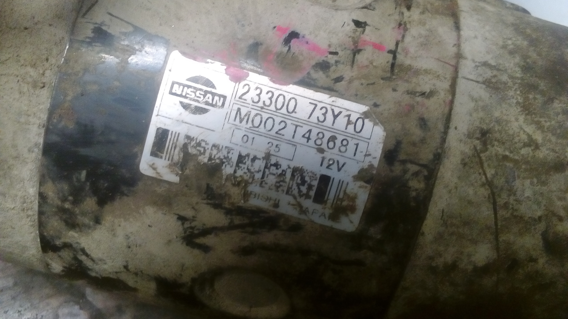

Начал у меня на ровном месте моросить стартер на двигателе QG16DE. Причем, с толкача заводился легко, с прикуривания тоже. Поменял аккумулятор — не помогло. Снял, разобрал стартер, почистил — стало лучше, но все равно, не так :( Хватило на месяц где-то, потом опять в транспортной компании встал. Проблема заключалась в том, что если заглох, то сразу же обычно заводится. Если подождать 5-20 минут, то не завестись, а если больше 30 минут подождать, то заводится без проблем.
Ну собственно, и решил купить другой стартер, что бы не париться с ремонтом. Б/у стоят по разборам от 4 т.р. Новые от 3 т.р. Посидел, повыбирал, решил купить Tesla TT15816 за 3440р. На сайте exist.ru типа Испания производитель указан, на фото Корея, а по факту пришел стартер уклеенный наклейками — Китай.
По факту он тоньше и длиннее стартера, который стоял у меня. Пришлось открутить упор крепления впускного коллектора, надо его подточить и можно воткнуть взад — там буквально пол сантиметра надо болгаркой подпилить, но мне было лень.
Болт снизу на 14", верхний болт со сторон коробки на 13", гайка под крепления + провода на 12". Стартер открутил, вытаскиваем снизу под впускным коллектором со стороны правого привода. Можно и через верх, тогда надо маф с гофрой снимать — не хотелось :)
Всё работает, всё хоккей, крутит будь здоров!

Старый не выкидывай, оставь про запас. В нём просто щётки износились, поменять и будет крутить как новый.
Щётки оригинальные Ниссан 23378AX000 стоят 2 рубля. Китай SHV9224 — 400 р.
Щетки в норме.
Я тоже думал, что в норме пока не увидел длину новых!
Хотя с таким пробегом может и ещё чего с ним случилось:(
Я вынимал щётки, когда разбирал и чистил стартер.
Я щетки и ротор поменял, точно не помню, но не больше 1500р Сейчас как новый крутит.
Завез на диагностику: бендикс, втягивающие, щеточный узел, втулка… 3100р. запчасти и 800р. работа.
