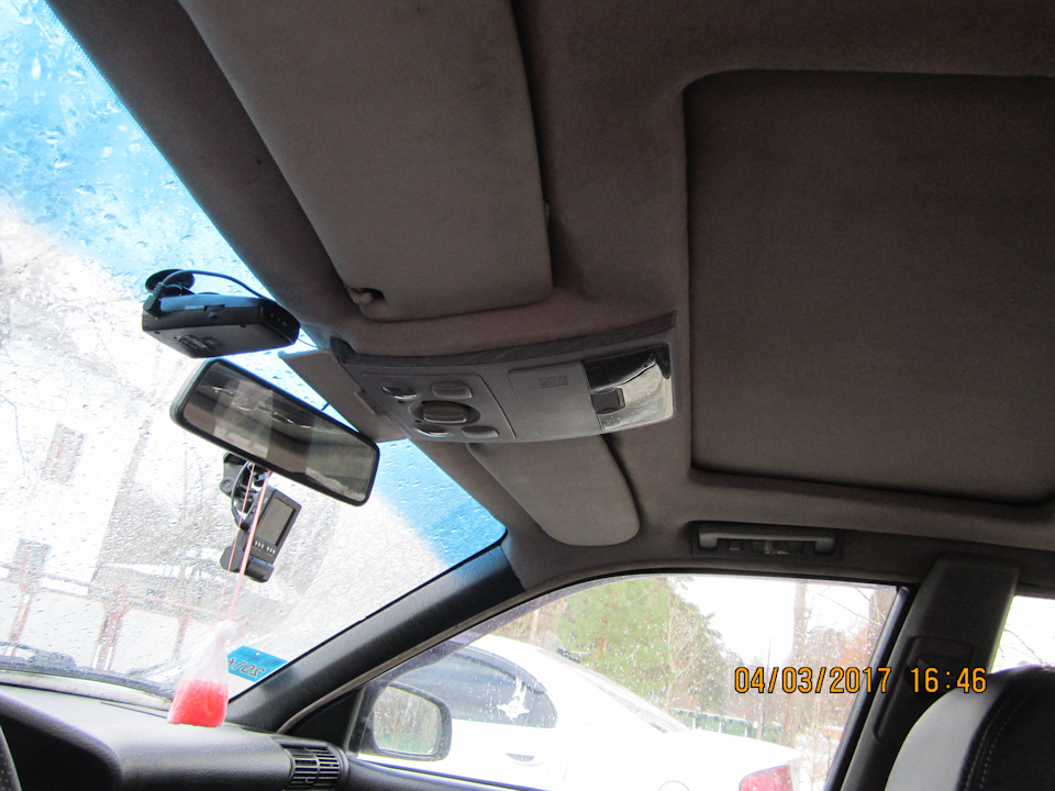

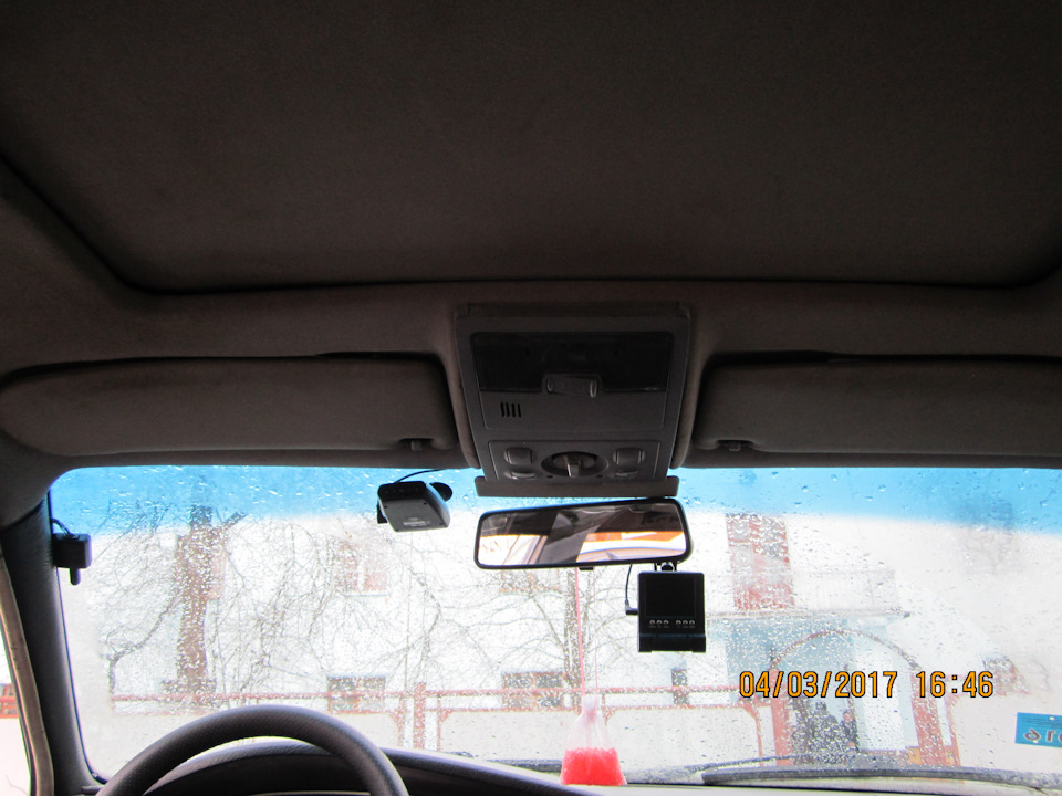

Вроде получилось нормальненко
Это хорошо или плохо)))
Разрази меня гром!))))

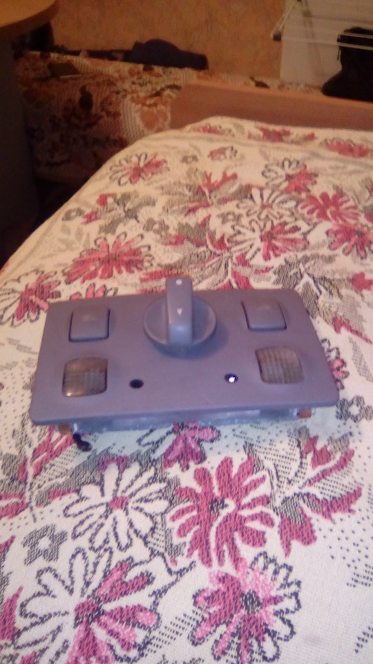

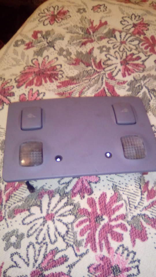

рамка плафон фишки

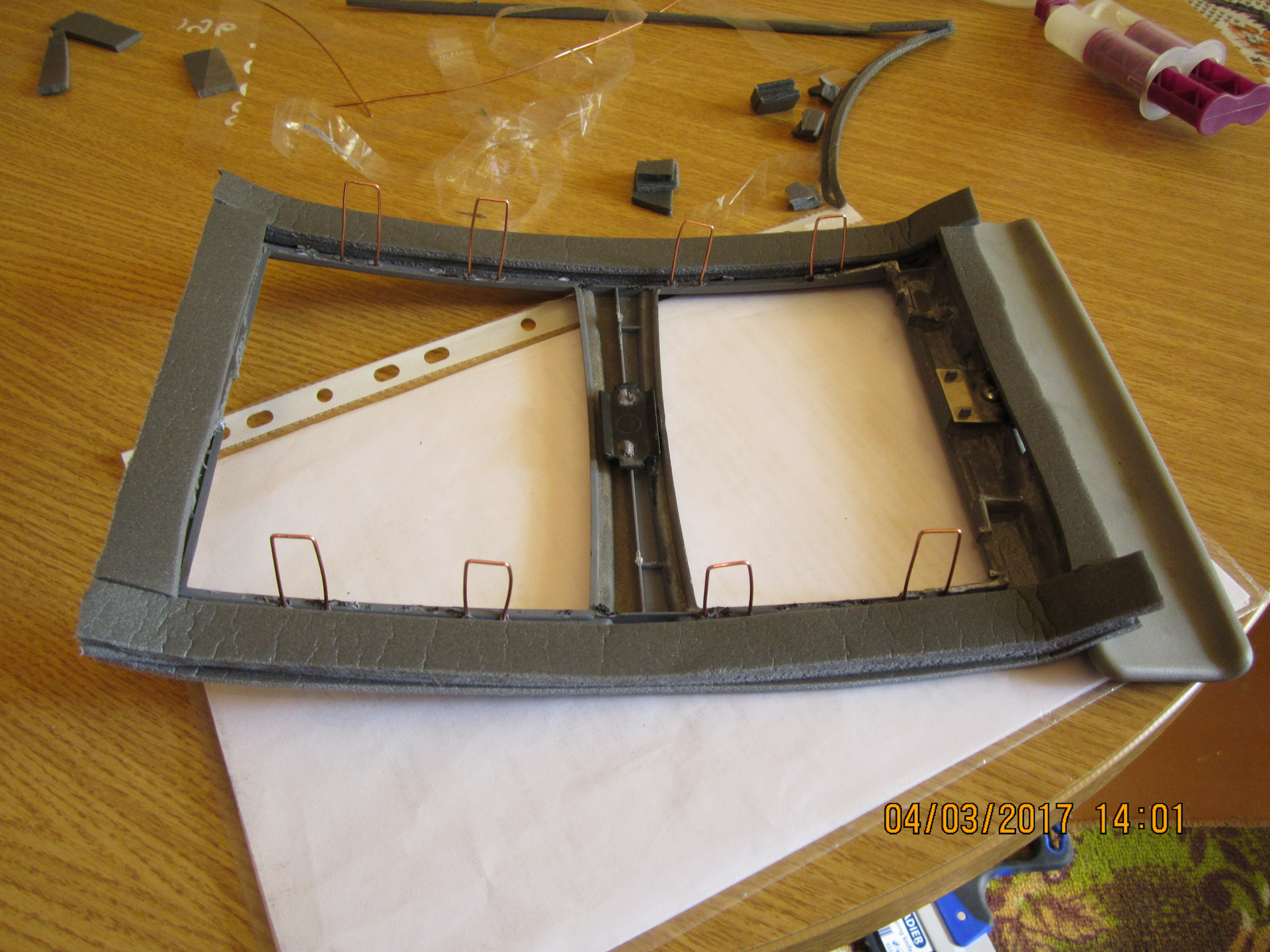

Люк будет работать в двух положениях?
да как и старый.я с С5 просто снял что бы двигатель не искать

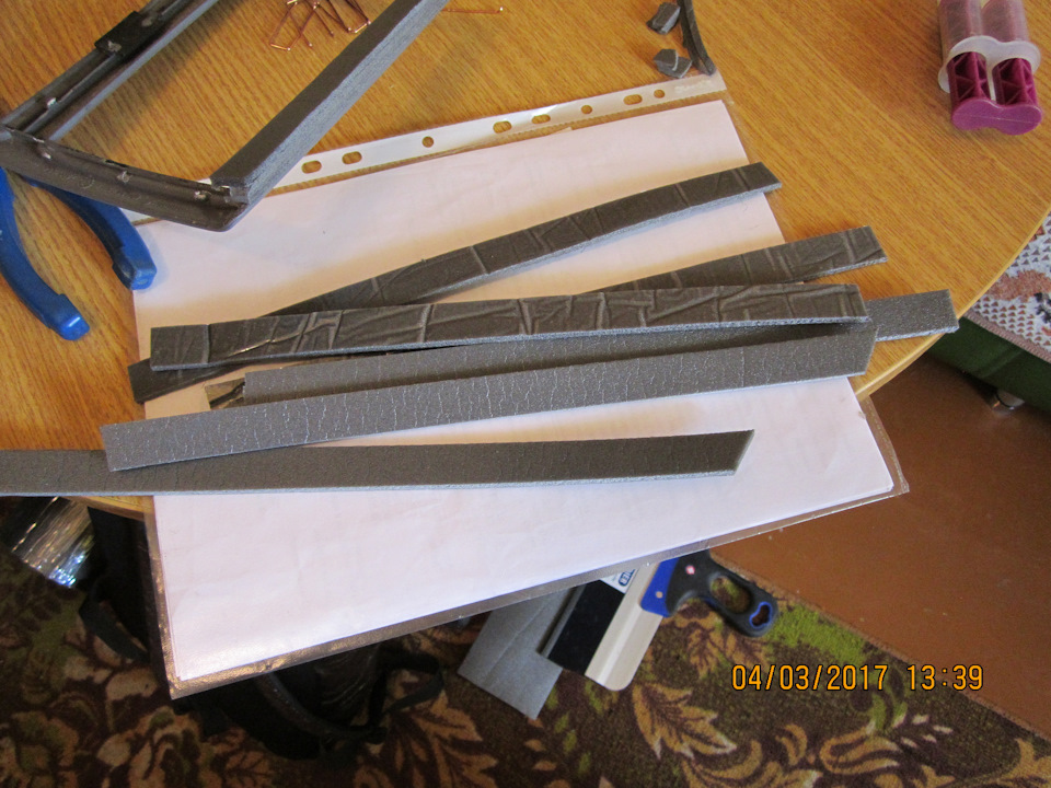

А можно подробнее, что нужно для этой переделки.
терпение:)) паяльник.нож.шумоизоляция самоклеющая(не помню как называется(если надо точно в понедельник узнаю))мягкая проволка.в общем вроде всё.если что пиши подскажу
Что нужно снять с С5( плафон, фишки и ?..)
а что ещё можно снять?:)

сейчас рабочий стоит на открытие люка?с С5 нужно панель с люком но можно и без. ну думаю если панель без люка то не очень будет смотрется
на такой можно (он наверно дешевле)
можно замутить просто просверлив и вставить свой переключатель
Я думаю если делать, то также как и ты. Мне только не понятно было, как будет работать люк.
Разобрался как люк будет работать? От перемены мест слагаемых сумма не изменяется просто рисунка как на старой нет. а <0> это положение закрыто
в общих чертах как и ребята описывают (плафон С5 в Ауди А6 С4) и маленькие изменения
