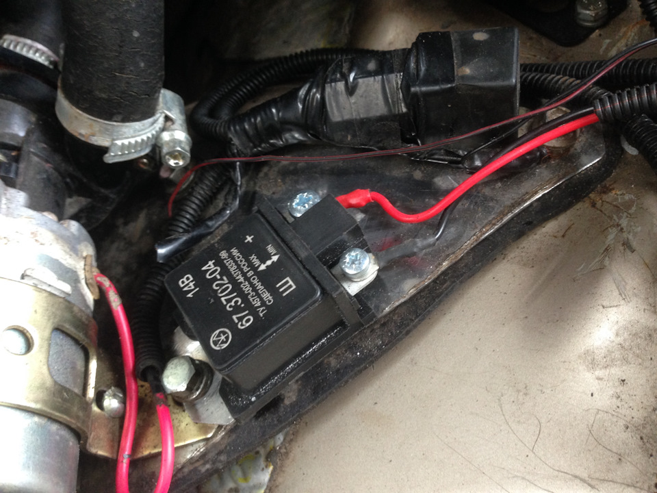

Всем добрый день друзья и привет как всегда вам из Твери!Вчера вечером начались траблы с генератором а вернее с зарядкой!Индикатор зарядки горел, но стоило чуть газануть лампочка тухла, зарядка появлялась!Проводок на возбуд генератора у меня поменян, так что дело не в нём!Решил снять генератор и посмотреть в чём дело.Генератор Прамо 120А совместно с УРА-200 next.drive2.ru/l/7056089/ отработал 3 года, но видно релюшка уже устала, конечно можно было и так ездить, но лучше уж сделать сразу!

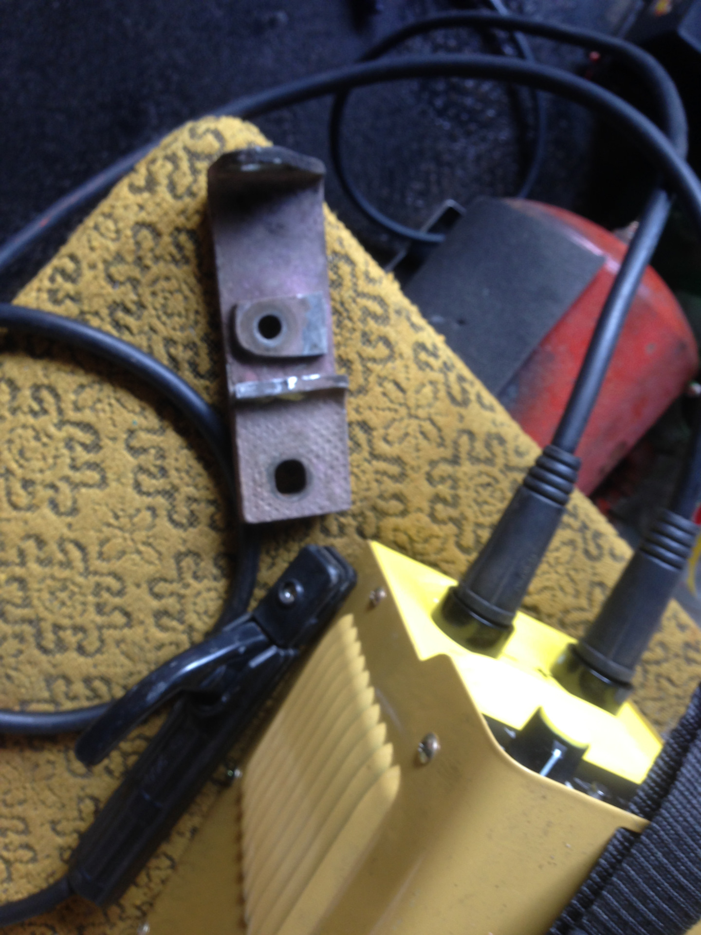

Полез снимать гену и увидел обломанный кронштейн, был сделан из двух уазовских!Отломился короткий!
В запасе была релюшка для Прамо 5102.3771.060
Только собрался ставить как вспомнил что у меня в машине ещё с осени лежит трёхуровевый регулятор.
Решил поставить его попробовать, менять там пять минут его!

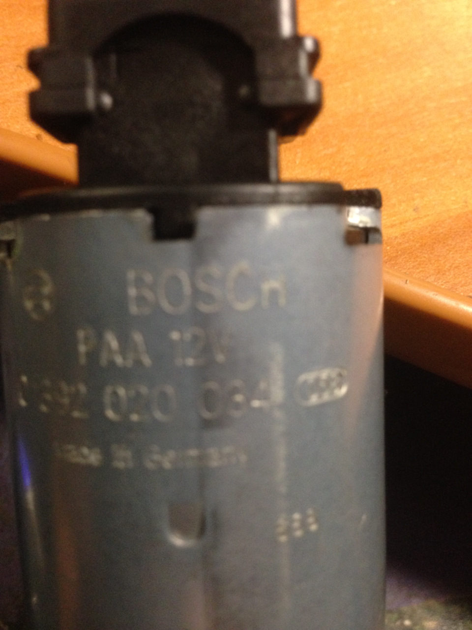

Закрепил сам регулятор рядом с доп.Газельпомпой))пока она не течёт и отлично работает, тьфу, тьфу, но если что)) то есть чем поменять а это конечно же BOSCH номерок 0392020034 цена 2630руб

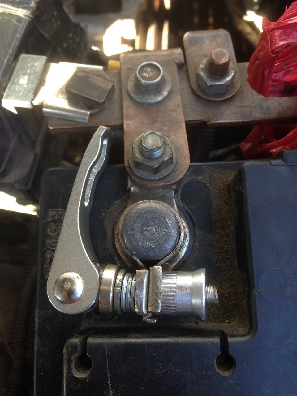

Всё собрал на место.Осталось накинуть клемму АКБ и пробовать!Но тут и клемма развалилась)))
У меня была в запасе её поставил!До этого стояла быстросъёмная
Но мне она не понравилась постоянно приходилось проверять её!Не доверял я ей)))

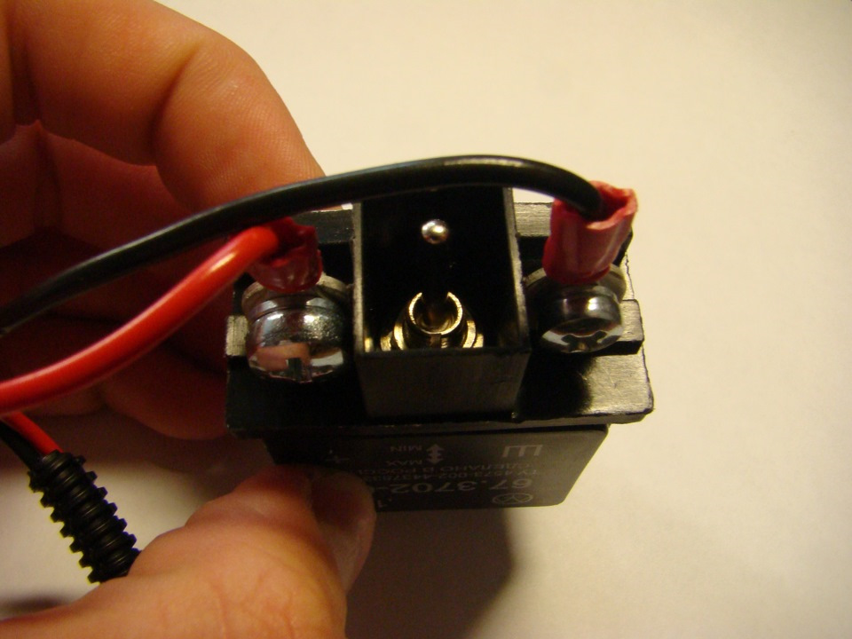

Поставил клемму завёл машину, зарядка восстановилась!В ниж.положении переключателя РР 13,5 в среднем 14,0 а в верхенем 14,5 я оставил в среднем!В общем одну проблему решили

Стоял у меня когда-то такой регулятор напряжения в 2109… Прикольная штука. единственный минус — лазить под капот для переключения.

При желании конечно можно, но будут и минусы:
1) очень грамозкая штука
2) на сколько я помню, он должен крепиться на массу (в идеале)
эт точно и не красиво будет!но при желании разобрать и переключатель напряжения можно один перенести в салон

Кронштейн для генератора от газ 53, он по надежнее на вид.у меня уже несколько месяцев стоит полет нормальный.
да этот тоже нормальный!просто я тогда лишний рез болгаркой сделал, вот по нему и лопнул!
А этот реле регулятор чем лучше штатного?вручную можно выставить напряжение?
да!три положения, там внутри тумблерочек стоит!
Да это я понял.он же должен быть автоматическим, ну там перезарядка или недозаряд.а это он постоянно будет выдавать 14в. Просто у меня такая-же проблема с индикатором, газнешь тухнет.
На трехуровневом щеточки проходили у меня год.Это в принципе только на положении НОРМА. Пару раз тока включал на МАКСИМУМ когда лебедился.Перепаял сам щеточный узел, брал от ПРАМО родной.Работает уже год точно! www.drive2.ru/l/9959539/
