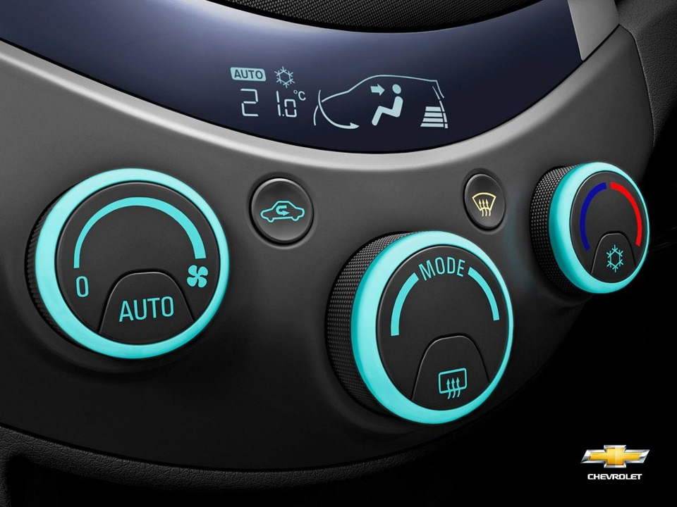

Прочитала на одном из форумов:
После последнего мороза, в автосервис поступило много звонков с проблемой лобового стекла, а именно — треснувшими стеклами!
Внимание! Автомобилисты на Ravon R2, у кого в комплектации есть обогрев дворников на лобовом стекле! Не включайте в мороз, не прогрев салон автомобиля, обогрев! Идет перепад температуры, и как следствие — трещина!
Перед включением, прогрейте салон автомобиля, до комфортной температуры, после чего смело включайте обогрев.
Есть предположение, что проблема в организации подключения. По правилам использования подогрева зоны дворников их не рекомендуется использовать при температуре ниже -5 градусов при не прогретом стекле. А у нас все заведено на одну кнопку :( И народ нажимает скорей всего сразу после того как заведет мотор
