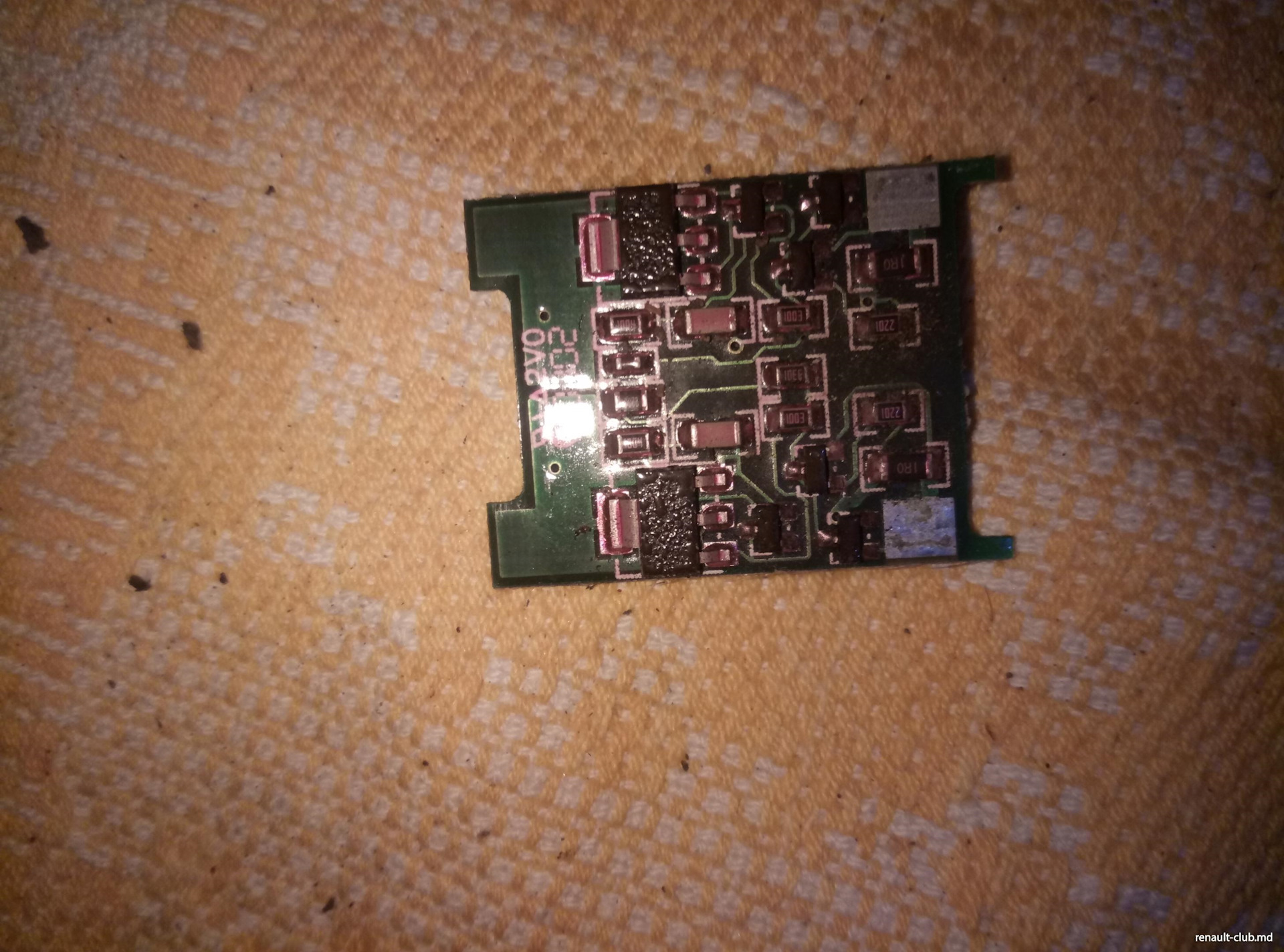

Всем доброго времени суток, наконец то, спустя 4 года восстановил данную функцию . Сразу скажу, складывание зеркал это вещь !, особенно в городе без нее не как . В общем для восстановления нам потребуется правое зеркало заднего вида с донора .
Далее снимаем сломанное зеркало, снимаем пластиковую накладку, перекидываем на рабочее зеркало, все это скрепляем супер клеем( т.к до меня какие то дцплята сломали все фиксаторы). Монтируем все это на место, подключаем и вуаля !
Но на этом я не остановился . Естественно стало интересно как выглядит изнутри механизм складывания.
Вот собственно фотки
Внутри все оказалось по феншую, т.е шестерни не слизаны, на своих местах, правда есть один нюанс !, самая большая шестерня(черная) имеет ход(вверх вниз), судя по всему она не должна ходить . Дальше не разобрать уже не реально . Ну и в принципе работы я так и не разобрался, если подать напряжение на механизм, то слышно как внутри моторчик крутиться но не останавливается, по какой то причине . Если кто то знает как это все должно работать, буду только рад вашей помощи ! .

думаю стопор какойнить накрылся
у меня при открытии зеркал левое не останавливается а уходид дальше
Я так и не разобрался в принципе действия этих зеркал, у меня не хватает стопора который прижимает в зеркале пружинку, но запускал механизм складывания отдельно, он крутится, но тоже не останавливается

Только что еще раз разобрал механизм, сравнивал с живым зеркалом, не хватает одного фиксатора, пружинка не прижимается, механизм не складывается .До меня уже кто то поработал :D
У моего мегана данная функция есть, установленная с завода, только (!) закрывается одно зеркало с правой стороны. И меня часто мучает вопрос: так должно быть или должны закрываться оба? Разобрать левое зеркало пока не решался, чтобы посмотреть в чем причина.
Ну так я же специально сделал фото !, закрываются оба ! .В вашем случае либо стоит обычное зеркало, без складывания, либо отключен моторчик и закручены пару саморезов чтоб не складывался на ходу( у меня так было )
подключить сложно, складываются автоматически?
Я нечего не подключал, у меня с завода шла данная опция, но на драйве есть записи, ребята сами устанавливали проводку, в общем нужно повозится . Зеркала складываются при повороте регулировочного джойстика на 180 градусов . Но опять же есть в интернете схема, на основе 2-х 12 вольтовых релюшек 5-ти контактных можно подключится к плафонам освещения в дверях, и при нажатии на кнопку запирания авто( на ключ карте), зеркала будут сами собираться
