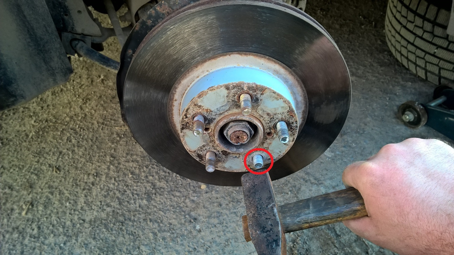

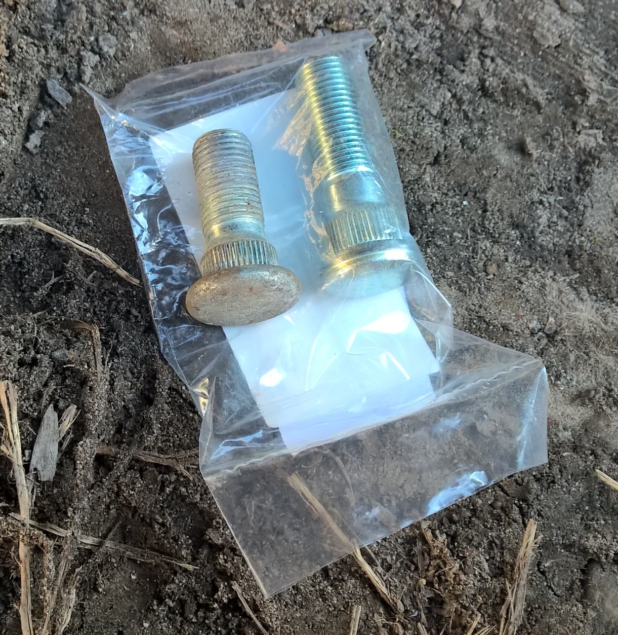

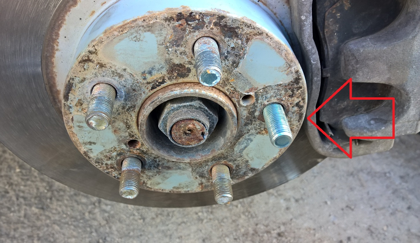

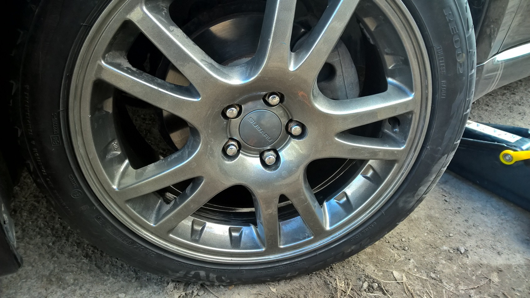

Михаил второй раз на одном и том-же колесе сворачивает мне шпильку
На фортуне купил оригинал, запрессовал ее еще в Январе 2017, да только вот незадача — шпилька хоть и оригинальная, но короткая… О так. Чудеса базарного подбора.
Для сравнения сделал фото, полюбуйтесь
Как менять шпильку я подробно описывал в прошлом году в БЖ

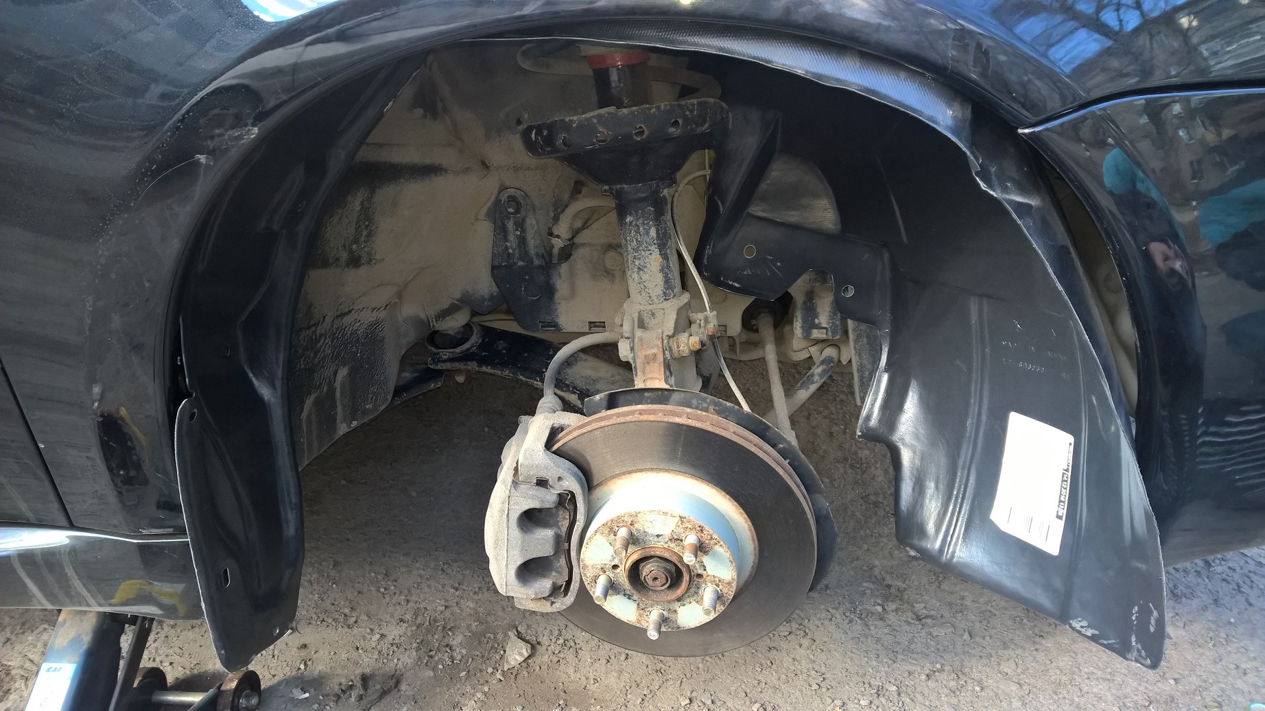

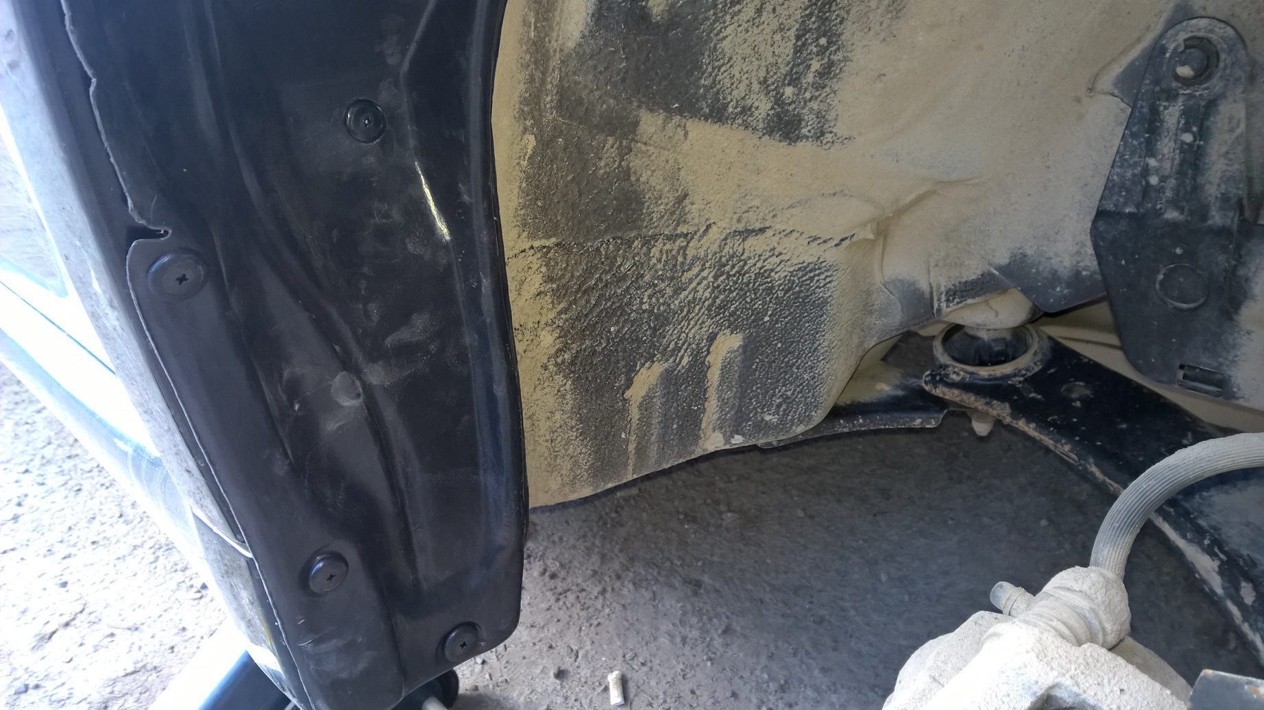

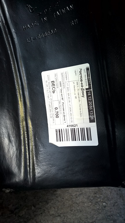

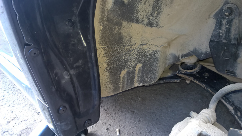

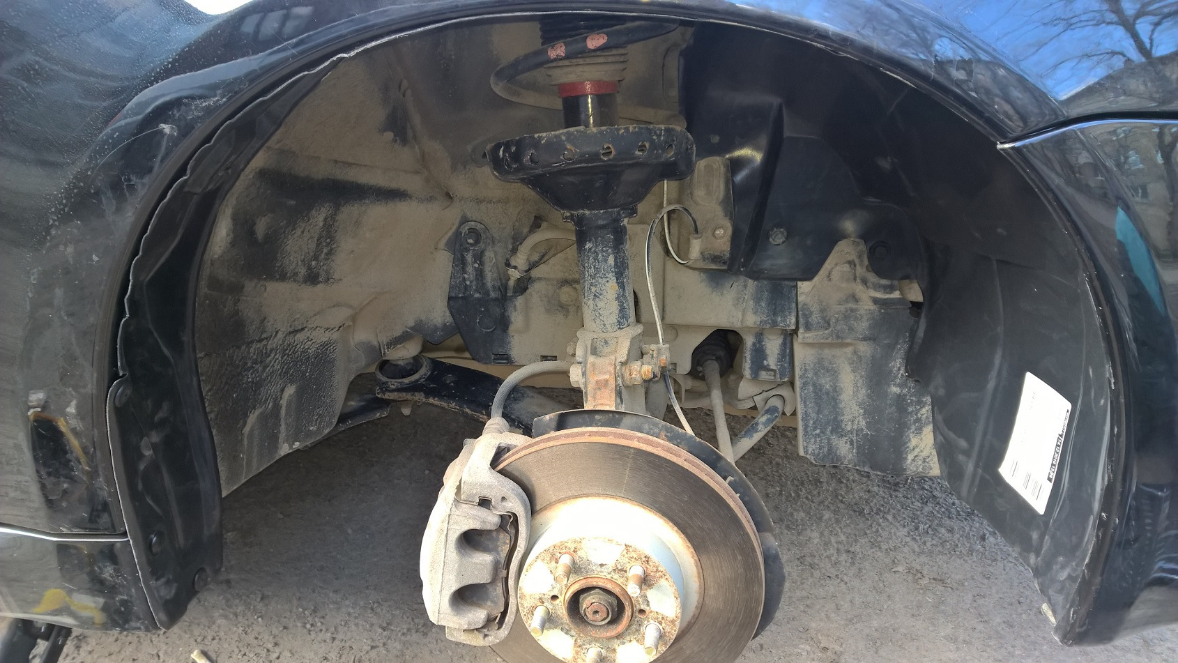

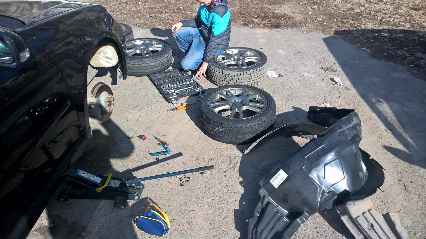

Защита, с правой стороны спереди.

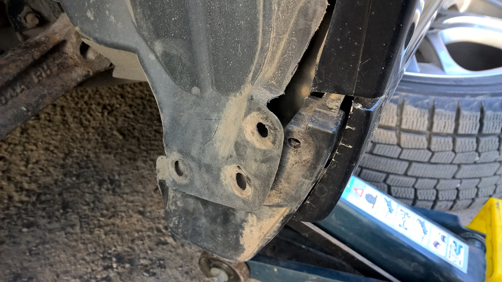

После замены крыла чудо мастера сбракодельничали, а именно — не закрепили защиту клипсами к накладке бампера, защиту подвернуло и схавало ее кусок… Ну криворукие они, бракоделы это наследственное…
Заменил.
Все на новых клипсах.

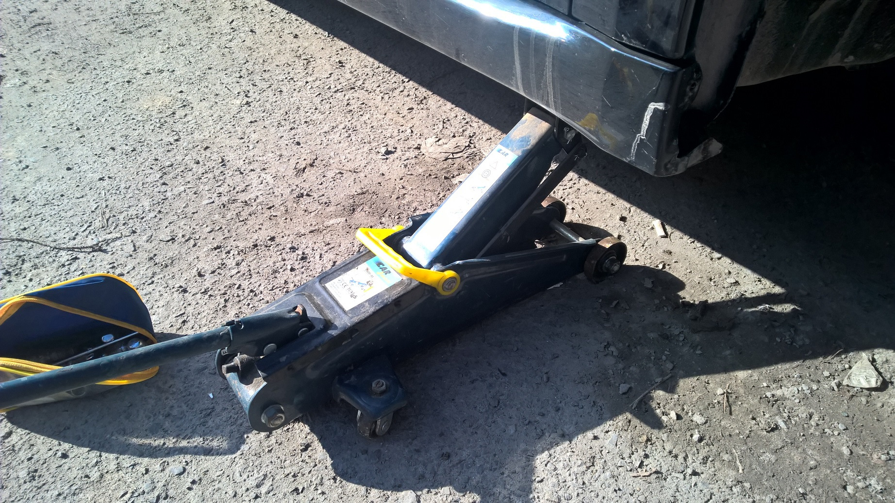

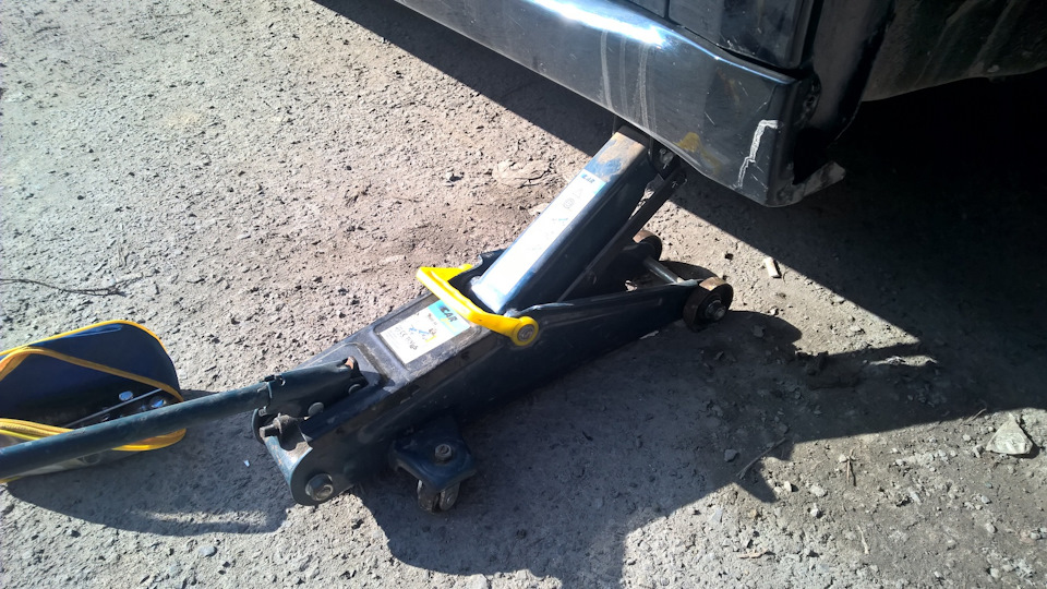

Процесс замены локера прост как перпендикуляр.
Клипсы выщелкиваются, болтик выкручивается.
Все клипсы меняем на новые, поскольку старые как правило повторному переиспользованию не подлежат

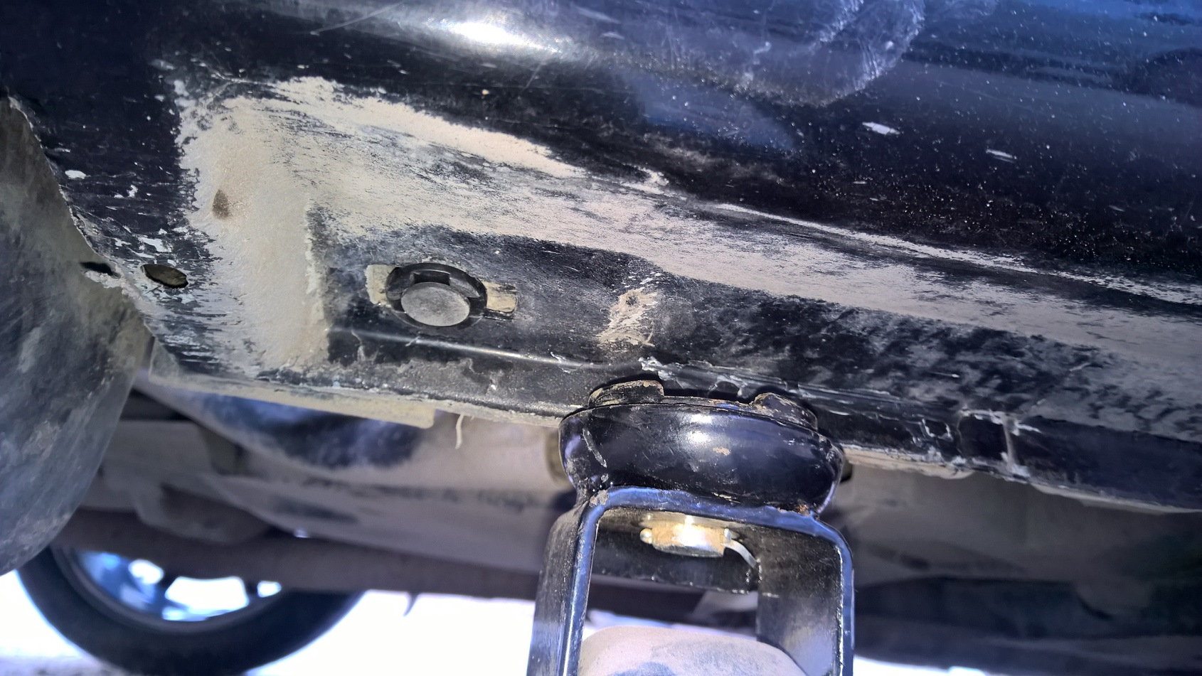

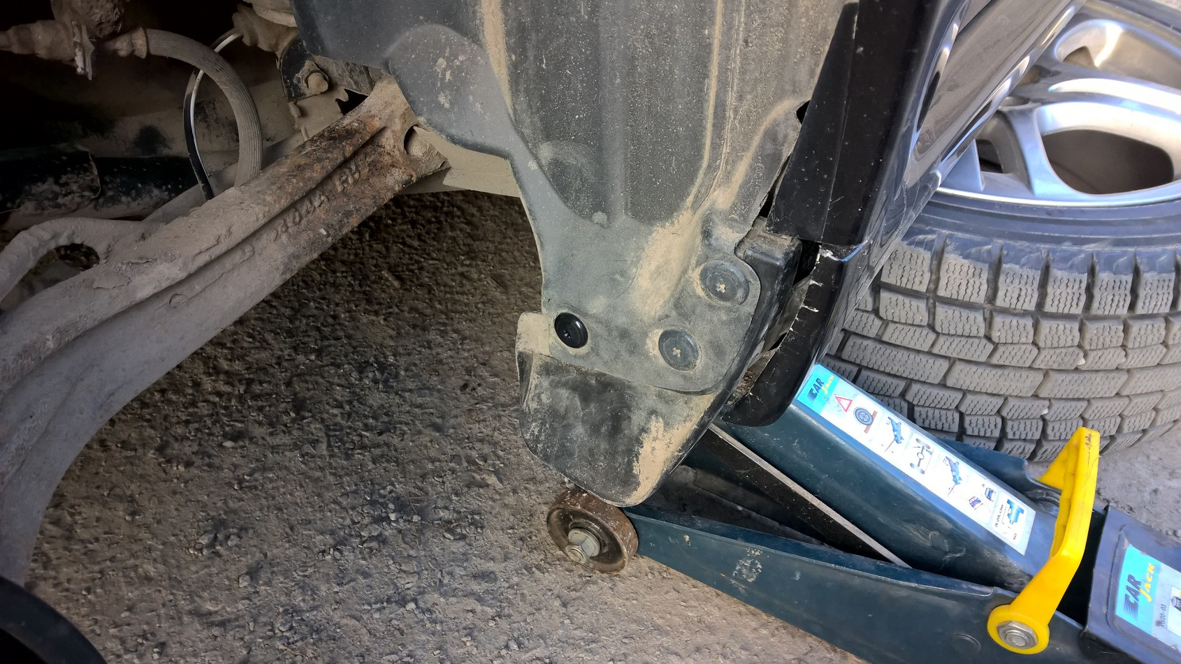

Вырвал задний брызговик еще зимой 2015. Ну а что было делать, перед нами девятка перепрыгнула через заснеженный бурдюр в пробке, а я то с полным приводом))) Опа и сел порогом на лед…
Вообщем спустя 2 года дошли руки.
Разобрал брызговик, поменял клипсы и все закрепил.
Теперь порядок)))

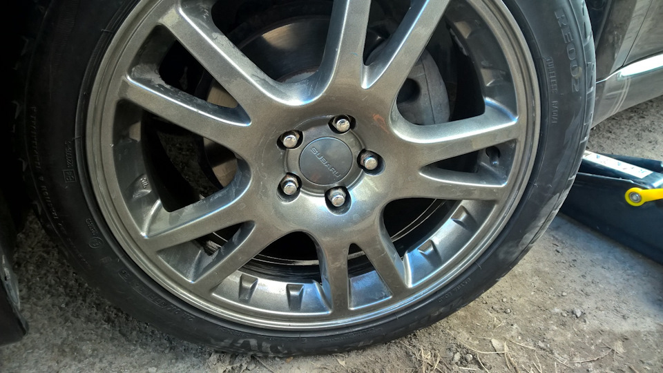

Помылся на мойке самообслуживания, поменял колеса.
RE002 ADRENALIVE снова в строю!
К лету готовы!
Всем добра)))

Красиво выглядит на стишных колёсах
это реконструированная реплика. полистай б.ж, эти диски после покупки машины в 2015 прошли прокатку, подварку пескоструйку и порошковую окраску в термокамере. в итоге получились диски под матовым лаком в стиле тонированное серебро. Эесклюзив короче 😃
