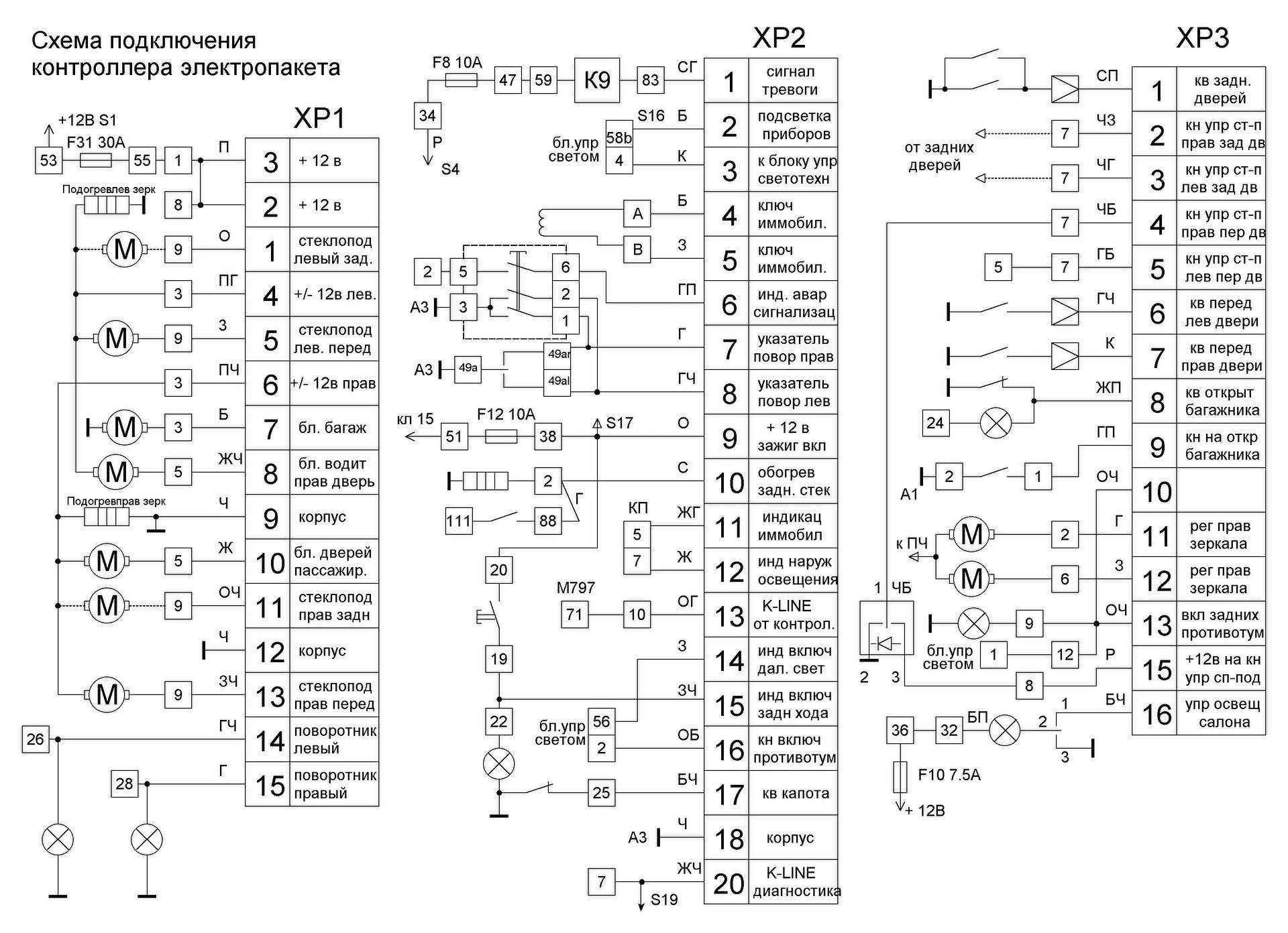

По многочисленным просьбам выкладываю схему подключения задних электростеклоподъёмников на приоре.
Если кому-то интересно о том как я подключал задние ЭСП на своей малышке, можете открыть пост кликнув на эту ссылку.
Подключаем строго по схеме.

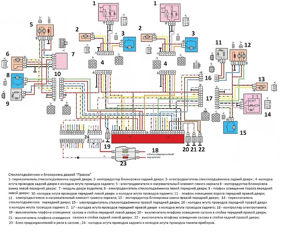

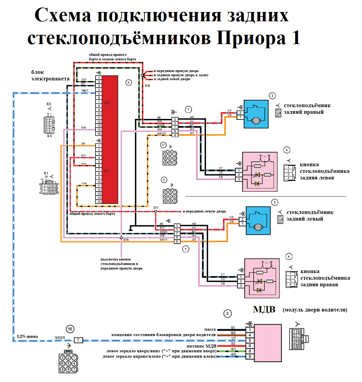

Первая схема — схема жгута проводов заднего, она же схема проводки пола.
Вторая схема, это схема проводов в дверях.
Общая схема.
Запчасти на фото: 202122

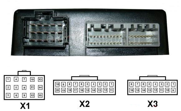

Далее распиновка разъёмов блока электропакета.

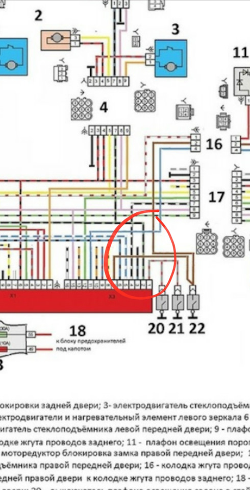

Смторю схему и не пойму нахрена кнопки левой и правой задней двери заправленные? Что розовый провод у боих идёт в один контакт, что зелёный с чёрной полосой, как это вообще работать может? Хотя двигатели подключены, каждый в отдельный контакт. Понятно в общей схеме допушены ошибки. Зачем-то кнопки за паралелены
Единственная ошибка на фото ниже. Чёрный с зелёной полосой действительно подключается отдельно от чёрного с синей полосой, спасибо за наблюдательность. Все остальное на схемах верно, подключайте смело. Принцип работы электропакета на то и придуман чтоб ограничиться меньшим количеством проводов, как было в 2114 и 2110. Если подробно изучите все приведенные схемы то поймёте.

А 4 и 6 контакты это плюс на моторы получается
Всё верно.
Подскажите я правильно понял кнопки мы подключем в Х3 2и 3 контакты 15 контакт общий плюс на кнопки.моторы мы подключаемые Х1: 1 и 11 контакты

Например в колодке задней правой двери контакт №4 на моей схеме пуст, а в реальности туда идёт точно такой же провод как и на контакте №3 и они соединены в жгуте скруткой S18, а далее в двери из контакта 3 провод идёт на мотор ЭСП, а с контакта 4 на мотор замка! То есть провод моторедуктора замка один и тот же что и на мотор стеклоподъёмника. Объясняется это наличием k-line шины.
