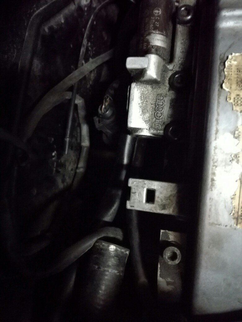

Следом на очереди ЕГР, во-первых: просто для профилактики решил снять и проверить. Во-вторых: откуда-то сзади давило масло, естественно из-за него ничего не видно, так что вперед и с песней. Снимается элементарно, 3 болта, 2 трубки и он в руках
Сборка в обратном порядке, все просто, если не считать уроненного на защиту болта и прокладки. Кстати если кто думает, что сзади движка места мало, это не так. Рука пролезает почти по плечо) Правда остаются характерные потертости и царапины. Заодно тогда-же затянул болт коробки, который при замене сцепы забыли. По итогу: появилось ощущение, что нет провала мощности от 2-х до 3-х к оборотов, хотя, это может быть и самовнушением, но для спокойствия души — пойдет)
