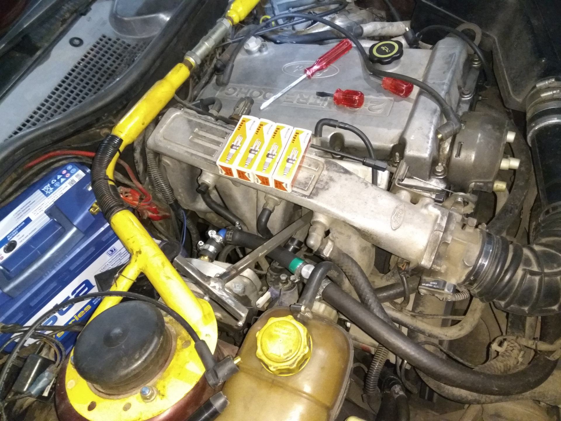

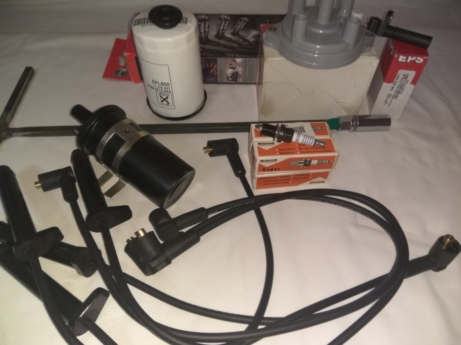

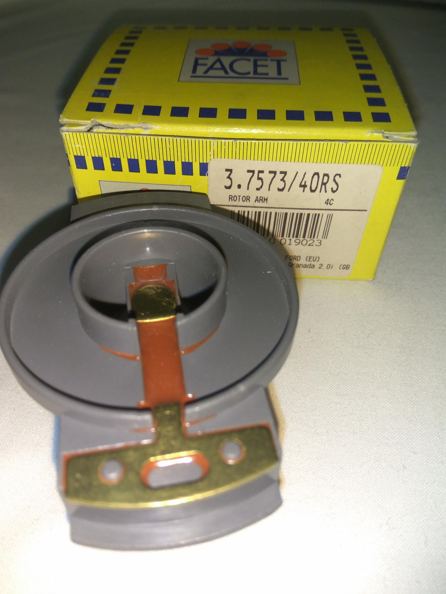

Для себя решил сделать запись о замене расходников, пробег 101000 км.
Заменил:
1)ВВ провода Sentech 8307
2) Свечи зажигания Motorcraft 1120827
3)Крышка распределителя Facet 130653
4) Бегунок Facet 37573/40RS
5)ДПКВ EPS 1953035
6)Фильтр масляный 1119421 не ставил…
7) Катушка зажигания MS
8)Toptul BAAT1216 головка на 16 с магнитом, вороток 45см самопал)
9)Установил сигналку Pit Bull)))

Замкнул только что шупы, получается плгрешность 0.3, т.е. 1.1 первичка получается, всеравно много?
Сопротивление первичной катушки должно быть в пределах 0.72 — 0.86 Ом.
А чего катушку решил заменить?
Как ты ее проверял? Я свою тоже проверить хочу…
Сопротивление первичной катушки должно быть в пределах 0.72 — 0.86 Ом. Сопротивление вторичной для всех двигателей, кроме DOHC, 4.5 — 7.0 кОм, для DOHC 4.5 — 8.6 кОм.
Если первичка(между + и -) 1,4 ома и между вторичкой(+ и контакт на разносчик) 6,5 кОм, эт нормально?
Dohc n9d 2.0

Приветствую! Удобно такие провода из свечных колодцев извлекать? Или поставил и забыл?
Ещё не приходилось, но по отзывам ходят от 70-100 тыс/км
Сотка для проводов норм!
Меня устроит даже если они 50 откатают как оригинал…
Фильтр масляный первый раз вижу такой длинный для этого двигателя.
Тоже такой ещё не использовал.
я ставил, хороший фильтр!
это радует
Пробовал Бош и mahle — 3 фильтра имели проблемы с обратными клапанами. ФоМоСо отработал на отлично. Сейчас Mann стоит, 500км пока вопросов нет.
Провода почему Sentech, а не бош?
По ним очень много хороших отзывов
Сопротивление проводов в порядке возрастания длины измерял? Интересно сравнить.
Да, где то записывал, найду напишу…

Привет, сегодня снял чтобы заменить свечи, внутри насвечников белый окисл, один провод сгнил.
Х.з с чем это связано, машина живёт на улице.
В остальном провода отработали нормально без проблем, но вот такой короткий срок эксплуатации ((

Дык, катушка хандрила, провода пробитые, бегунок и распределитель подгоревшие, а свечи подвернулись по цене попкорна, только дпкв зря купил, замеры показали что он жив только уплотнительное кольцо сменить надо было.
