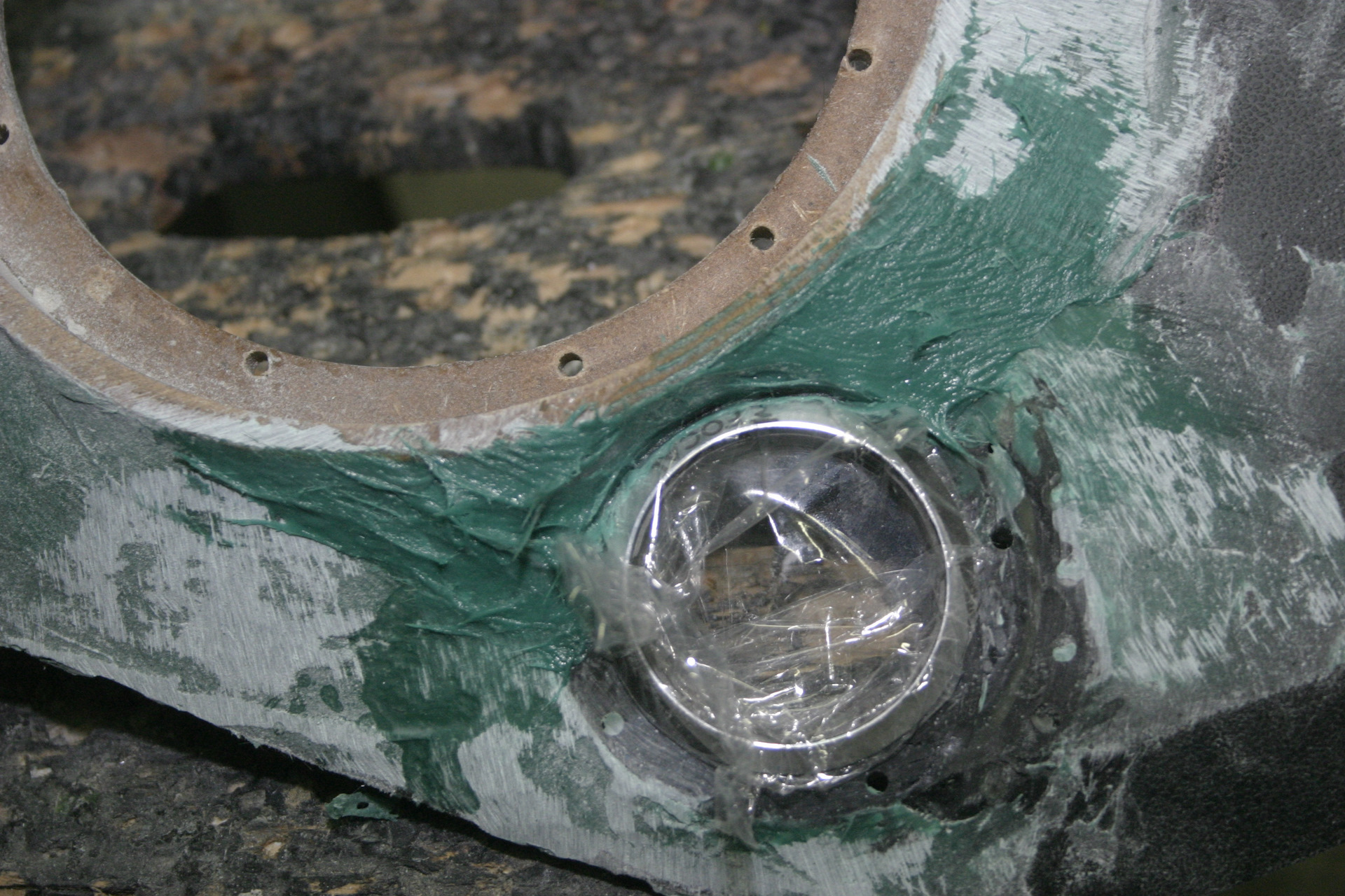

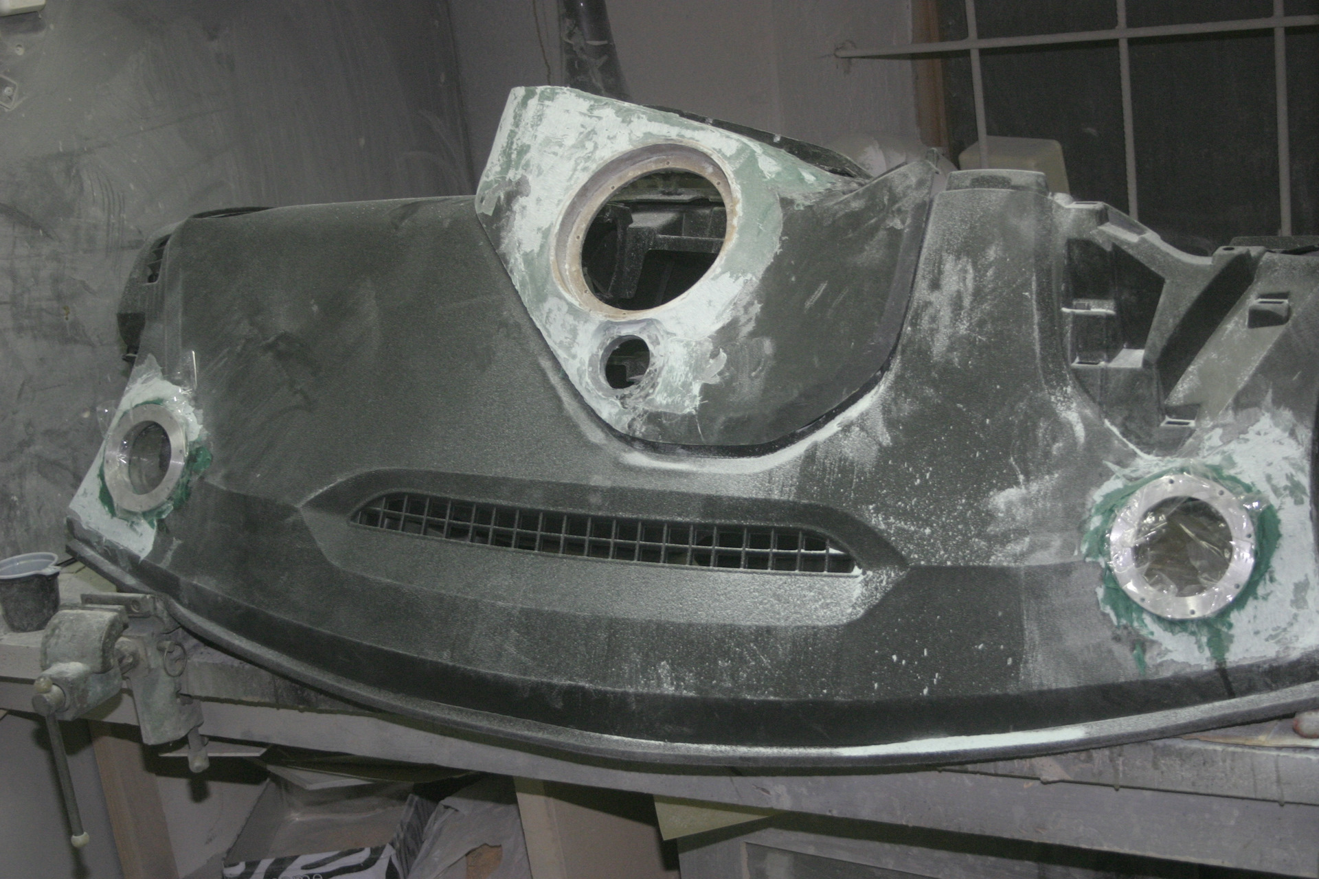

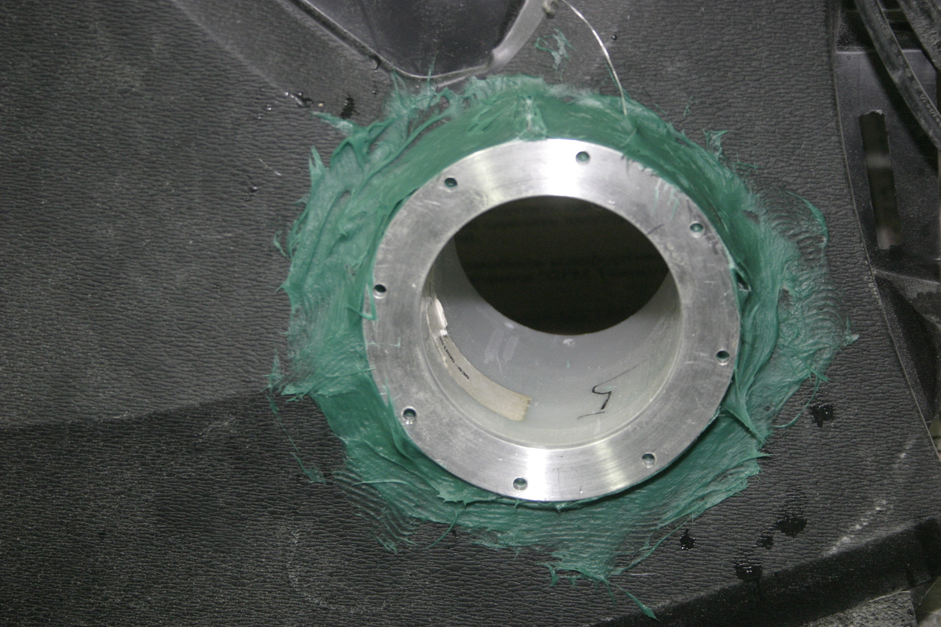

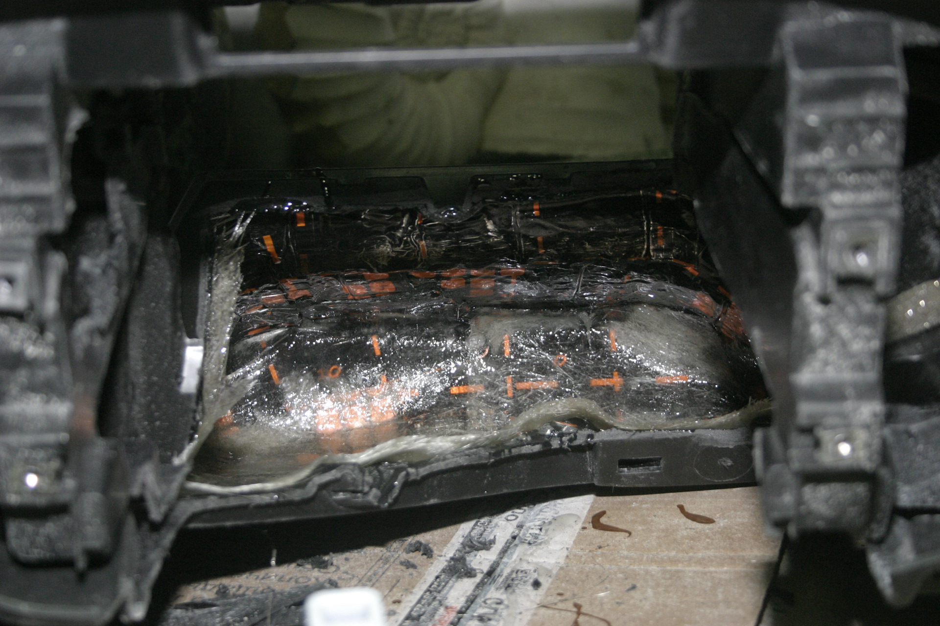

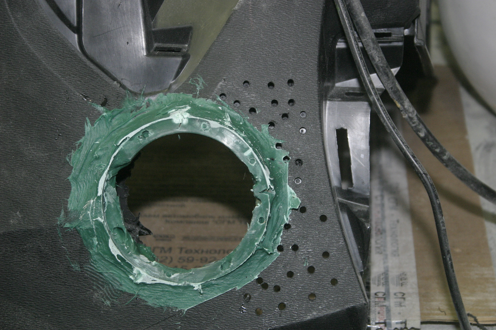

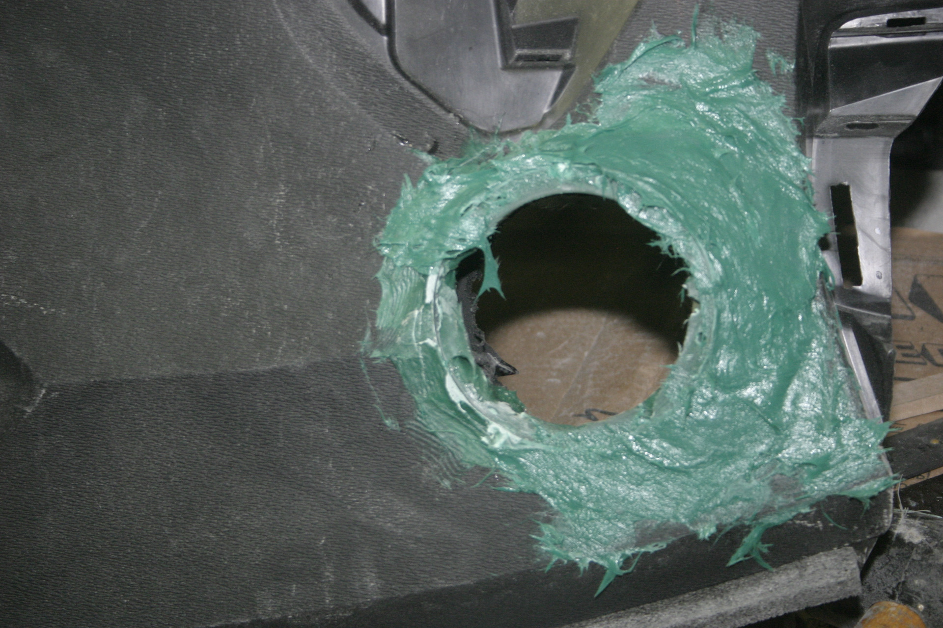

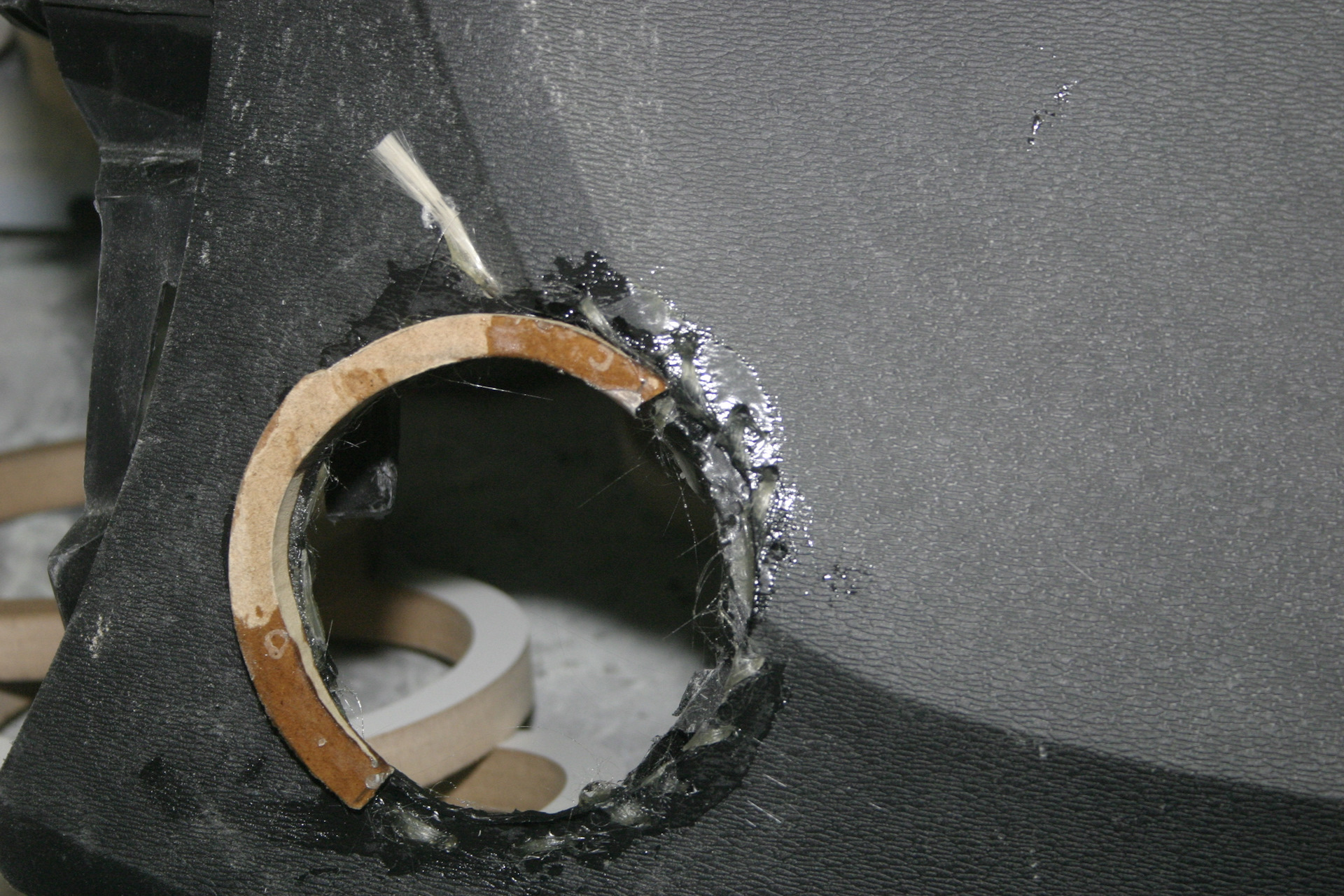

Убрав все усиления в объеме торпедо начал выклеивать ящик, предварительно закрыв виброй. Вынуть его не получится — будет там жить
Под пищалки добавлены полукольца для выравнивания по горизонту, пластик прошит стеклонитью
