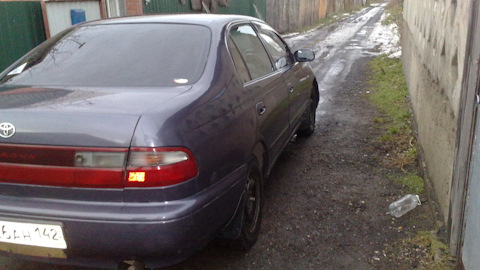

История такова. Езжу езжу на своем авто, пробеги каждый день одинаковые (плюс минус пару километров), заправка по 14,5 литров раз в три дня. И вдруг происходит такое, заправляюсь утром туда сюда покатался к вечеру стрелка на нуле пора на заправку, заехал заправился все те же 14,5 литров, скинул суточник и домой. Подъехал, вышел из машины пока машина тарахтит к выхлопу, бампер черный от копоти, вонь от выхлопа чуть не чистым бензином заглушил и пошел ломать голову что же произошло, с утра на проверку примерного расхода. Итог на следующий вечер: 36 километров за день и стрелка снова на нуле, калькулятор в руке подсчет и примерно 40 литров на 100.
Фильтра, ВВ првода, свечи, насос, сетка насоса все меняное по осени. Остались всякого рода датчики и форсунки. Что ж машину на прикол. Будет время, будем чинить.
