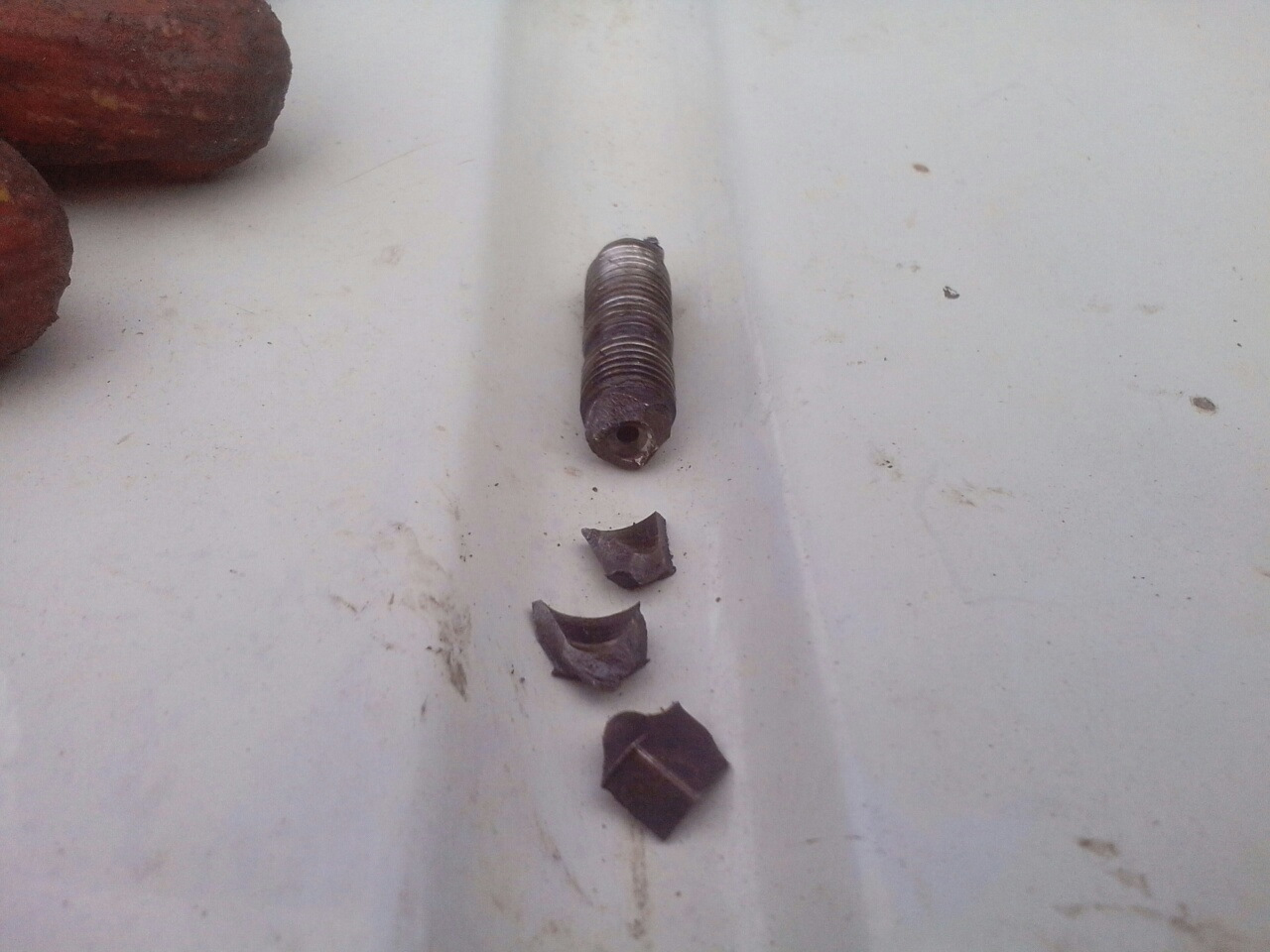

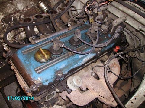

Всем доброго времени суток. Заметил, что двигатель тарахтеть начал, значит думаю, пора зазоры клапанов посмотреть. В свободное время залез под клапанную крышку, приготовил всё необходимое: шлицевую отвёртку, гаечные ключи на 11 и 14, щупы и тряпку. Выставил риски по меткам и начал регулировку в два приёма. На первом горшке зазоры были в норме, на втором горшке на выпускном клапане зазор увеличенный. Открутил чуть фиксирующую гайку на 14, а дальше не откручивается. Вставил шлицевую отвёртку в паз регулировочного болта и снова не откручивается. Но у нас же есть ещё ключ на 11)) Одеваю его, а он проскальзывает. Странно. беру на 10, он не лезет. Посмотрев внимательно, а там… Половины шляпки регулировочного болта нет! Вот засада. Пришлось обломить остатки шляпки кусачками и выкрутить болт на верх. Шёл очень тяжело. Благо в запасниках были болты, но чтобы его закрутить, пришлось снять ось коромысел. Проверил его, как держится в коромысле, не болтается, при затяжке не убегает, значит резьба в коромысле живая. Поставил всё на место, отрегулировал все клапана, тарахтение прошло.
П.С. Штанга на момент вскрытия была на месте, из под болта не выскочила.

Эти болты можно поменять, не снимая ось коромысел.
